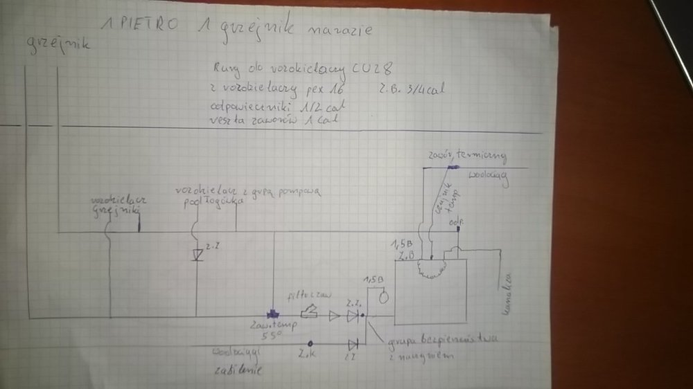

prosba o sprawdzenie schematu
Niestety mam juz pompke zakupiona wczesniej z rozdzielaczem 25-6 do podlogowki,czy to nie bedzie kolidowalo z pompka 25-40?

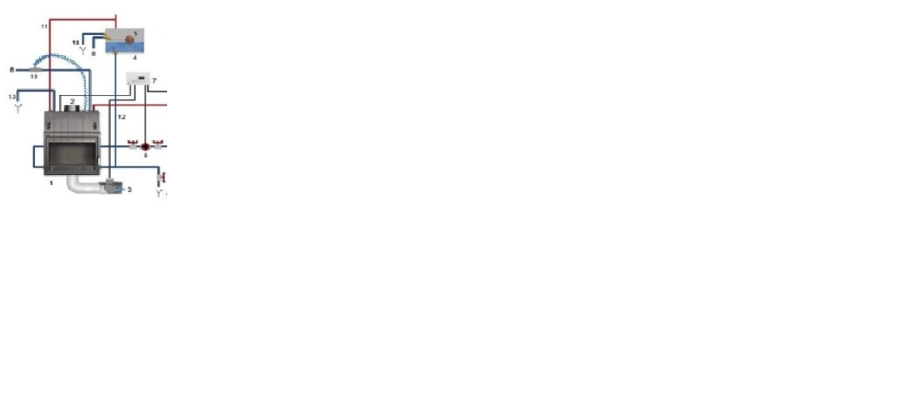

powrot do tematu bo juz zglupialem mianowicie na jakiej wysokosci powinienem umiescic zbiornik wyrownawczy z pompka na powrocie w przypadku mojego kominka?
chodzi mi o to czy 0,3m lub 0,7xmoc pompki
to niewiem co zrobic bo niedam rady tyle podniesc.Co zrobic?
Pozbyc sie zaworu temperaurowego na powrocie i pompki?
a moze uklad zamkniety
i nawet taniej bo nie musialbym kupowac tyle rury miedzianej:)

Jak masz wężownicę schładzającą to idź w układ zamknięty, tylko naczynie przeponowe trzeba  - jakieś 35l + grupę bezpieczeństwa - wtedy nie ma problemu z naczyniem, przewyższeniem itp.
Witam ponownie,czy w ukladzie zamknietym jest potrzebny zawor temperaturowy?oraz gdzie wpiac naczynie przeponowe z grupa bezpieczenstwa?(na powrocie przed pompa czy moze za pompa a moze na zasileniu)?
Zawór temperaturowy sluży do poprawy spalania , wiec jest potrzebny, naczynie dajesz z grupą bezpieczeństwa na powrocie przed samym kotłem , jak najbliżej kotła.
czy tak bedzie poprawnie oraz jak obliczyc wielkosc zbiornika?
Edytowane przez udko
Ten schemat będzie prawie Ok, brak tylko kuraska do spuszczenia wody z instalacji.

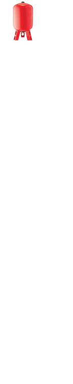

Naczynie to wstępnie daj 35l lub 2x18l równolegle, te 2 18l mogą być tańsze niż 35l ustaw ciśnienie wstępne ok 0,8bar i tak napełnij instalację.
Edytowane przez sambor
a jak zrobic te cisnienie wstepne?nabic te butle do 0,8b?
i niewiem jak je ze soba polaczyc rownolegle
znalazlem taki zbiornik 35l na stopkach za 130zl cena nie jest jakas duza
Naczynie przed pompa. Grupa bezp. na kotle. Kalkulatory doboru wielkosci naczynia do instalacji znajdziesz w necie. Inaczej sie je dobiera i ustawia w obu przypadkach.
