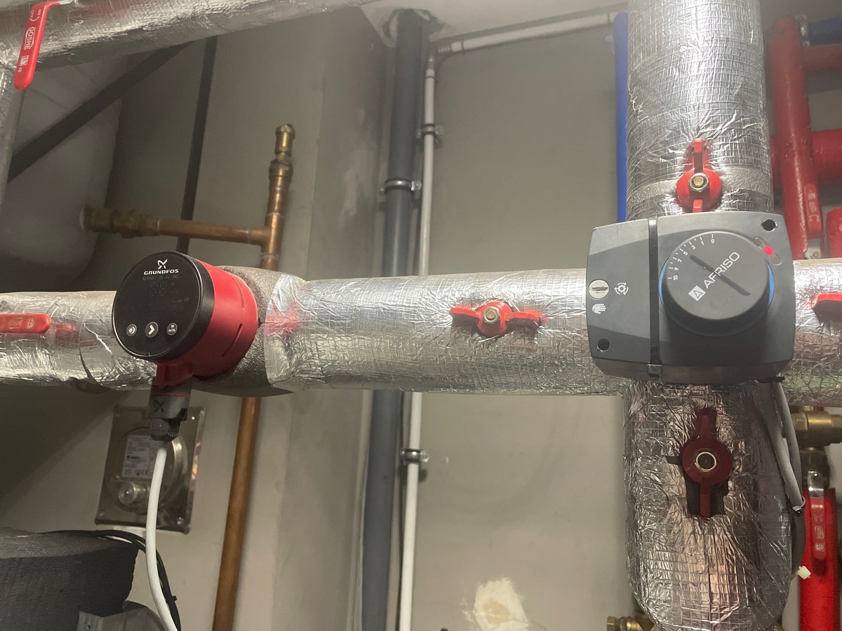

Czy montaż pompy jako kotłowej/przewałowej (E na schemacie) przy zaworze 4d w instalacji jest błędem lub mniej korzystne niż przy pompie krótkiego obiegu?

Jest błędem.
Sterowniki mają różne konfiguracje ustawień tych pomp. Przewałowa z reguły pracuje nonstop. Krótkiego obiegu moze być dodatkowo wspomagana termometrem na powrocie i właczać się jedynie po spadku temperatury powrotu do nastawionej wartości.
A tak w ogóle to bardzo często nazwy pomp używane są zamiennie, również przez instalatorów, czy autorów instrukcji obsługi. Nie zawsze właściwie.

Mam na myśli czy jeśli pompa nie będzie zamontowana na powrocie z zaworu 4d do kotła, a zaraz na wyjściu z kotła jak na schemacie E, to czy będzie to miało negatywny wpływ na pracę układu. W sensie czy taki układ pracuje gorzej niż z pompą na powrocie z 4d.
Sterownik kotła APC3, ma możliwość różnej konfiguracji pomp.
Edytowane przez magil
Schemat E nie dotyczy sytuacji z 4D. Dla 4D najlepszy jest D1.
Kombinacje typu E + D2 są niewłasciwe.
U mnie pracuje na wyjsciu z kotla i „pcha” w 4d. Wystepuje inny rozklad cisnien.
