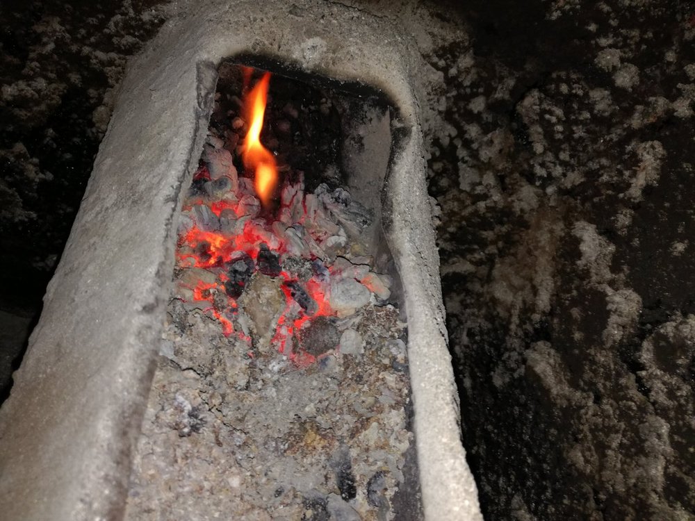

Kupiłem dom, w którym palę piecem z podajnikiem z palnikiem rynnowym. Niestety, nie mam żadnych danych na temat pieca i palnika, brak tabliczki znamionowej oraz całkowita niewiedza poorzedniego właściciela.
Palnik wygląda na spory, nie mam żadnego deflektora, w zasadzie płomień rozbija się dopiero o ruszt awaryjny. Co można by było zrobić, żeby efektywnie spalać w tej rynnie? Będę wdzięczny za porady.

To i  ja dodam swoje trzy grosze z malutkim czwartym  .
1 zatkac te otwory powietrzne na koncu palnika , zrobić tak by powietrze było podawane tam gdzie jest płomień i żar.
2 .uszczelnić wszystkie polaczenia typu :mocowanie palnika a rura podajnika . Rura podajnika a zasobnik . Oraz sprawdzić szczelność klapy zasobnika.
3 palic nie dużymi dawkami paliwa by nie dochodzilo do grzania się palnika przy minimalnej modulacji .
I cztery . Czystość w kotle :)

No wiem, że kocioł brudny, ale dopiero się uczę palić i ustawiam wszystko, zdecydowanie za mało powietrza do tej pory dawałem. Dzisiaj wyczyszcze i rozpale na nowo, bo prądu od 10 nie ma, słup na nowy zmieniają u mnie na działce z Energi. Zatkam te dziurki na końcu tak jak mówisz, będzie lepiej dmuchać tam gdzie powinno ;-)
A co z deflektorem? Czy nie szkodzi to, że go nie ma?

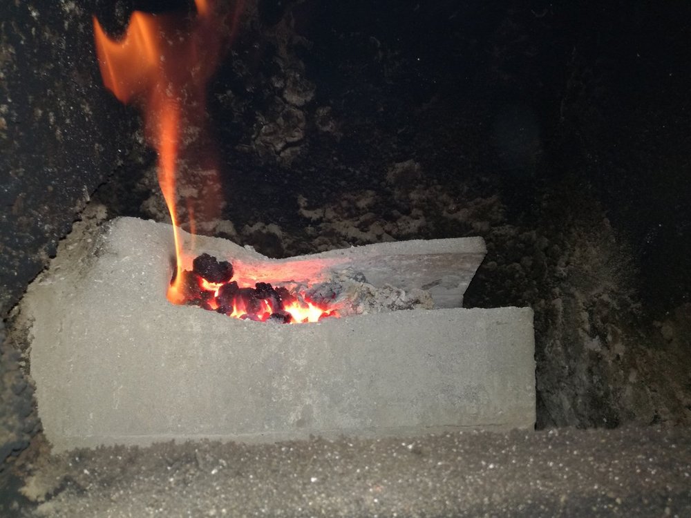

Deflektor to nie koniecznie miska czy tarcza. Chodzi o to aby plomien gorace spaliny jak najdluzej (czas, prędkość) znajdowaly sie w strefie goracej palnika. Moga isc w bok do dolu po skosie do gory i znow do dolu i pare razy niech zatocza oberka zanim wydmuchasz je w wymiennik.
Z przerabianiem na rure mozna się pokusić . Nawet zrobienie tego z cegielek szamotowych daje efekt . Tylko jest problem palnik musiałby być wyciagniety bardziej z kotla bo tak bije po boku jak szalone.
Myślałem właśnie o zabudowaniu na jakiejś 1/3 długości tego palnika od góry, chociażby szamotówką, ale nie wiem czy wtedy nie będzie mi uciekać temp. w stronę podajnika obudową ślimaka. Najpierw spróbuje chyba z deflektorem, ale to po zaslepieniu kilku dziur na końcu palnika, bo te powietrze dmucha tam na darmo.
IMG_20190125_151110834.thumb.jpg.e1bb58321c4e238301e45ca07aa5ae4f.jpgIMG_20190209_105334882.thumb.jpg.80665977df12e5a392b3d0430b70cff5.jpgJeśli masz tył w  sensie rura I kosz szczelny nie powinno podbić za dużo w górę z temperaturę
. Ale też u Ciebie się pali bardzo głęboko . Zrobienie takiego kawalka z szamotu chyba tam jest 12cm możesz dac na próbę .  W razie czego zepchniesz to w popielnik . Moje eksperymenty.

Nie już nie pale rynna :) na moje szczęście :). To fakt rynna jak stary diesel na wszystkim pojedzie ,tylko ta jazda jest z dużą ilością dymu . Te stare rynny maja duży problem z racji braku powietrza wtórnego .
Skłamał bym hihi . Maja bynajmniej moja miała . Podawane przez dziurke pomiędzy podstawą palnika . Tym co się dokreca do kotla a dalej przez dziurkę w rurze podajnika . Tylko to stwarza wielki problem ponieważ na malej modulacji obrotach wentylatora ciągnie żar w głąb rury . Powietrzu latwiej iść przez węgiel niż przez żar z popiolem. Dla tego lepiej je zaslepic .
Przez pół roku latalem na obudowanej jak rura . Z poczatku był palnik na miejscu a później wyciągnąłem go z kotla o 10 cm . To był efekt . Wczesniejsze daszki ,różnego rodzaju nadstawki się kryly . Niestety grzal się jak postrzelony. Wracając do tego foto . Poprawia to spalanie . Tylko trzeba dobrze płomień wycelowac w deflektor. Szamot u mnie jak nowka po pół roku był tak że można tanim kosztem coś porobić :)

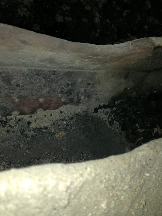

Wrzuciłem deflektor, zauważyłem niższe spaliny, nieco lepszą modulacje (stabilniej, bez skrajnych wartości modulacji) no i spalanie dobowe nieco w dół.
Niestety daaalej czarno w piecu jak w d... u murzyna.IMG_20191112_220457.thumb.jpg.76114e6d024c80f7554e73e1da847ce8.jpgIMG_20191113_182450.thumb.jpg.541be0e9c16ddd23de1c2dadd257f90d.jpgIMG_20191113_182649.thumb.jpg.4c8bb7439d28b6251ea7a46d5da14a7e.jpgIMG_20191113_182657.thumb.jpg.d2ff71fabae7278fb19d9c3c95fc5864.jpgIMG_20191113_182553.thumb.jpg.042fe34502c02da76492db40a2c791b4.jpg
Próbuj z czymś lekkim . Tarcza jest gruba i potrzebuję się nagrzać ,tu lepiej dać miske lub coś z ciekiej blachy . Widać że brudny po wylaczniku sterownika :)

Nie wiem jak działa zetka :) wiem jak działa rura . Raz wieje raz wentyl sam mi zaciaga . Przez to mam troszker rozchwiane spalanie . Ogólnie jest dobrze tylko sporadycznie jak musi zaciagac powietrze to robi się czarniej w kotle . Co do foto . To kawałek blachy wyciąć i wcisnąć na palnik wystarczy dać pauze w sterowniku i się nie bawić z nią bo zaraz bedzie goraca . Po miesiacu płomień z niej zrobi herbatnika :) tak po prostu się ta blacha rozsypie .
