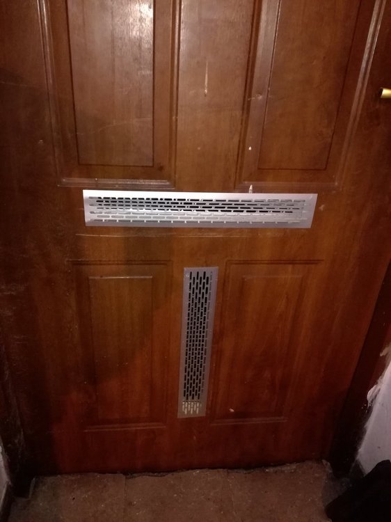

A nie możesz tego powietrza doprowadzić rurą ocynk - wlot nad powierzchnią gruntu a wylot nad powierzchnią podłogi?
  Zaleta to to że nie będziesz drzwiami związany
Ciężko, bo mam kotłownię w piwnicy a mam dwuwarstwowy fundament (miałem problem, żeby wywiercic dziurę a przewód do pogodówki). Na jednej scianie jest taras po całości, więc wywierce się pod podłogą tarasu a na drugiej mam drzwi właśnie i schody do nich, reszta to już inne pomieszczenia piwnicy.

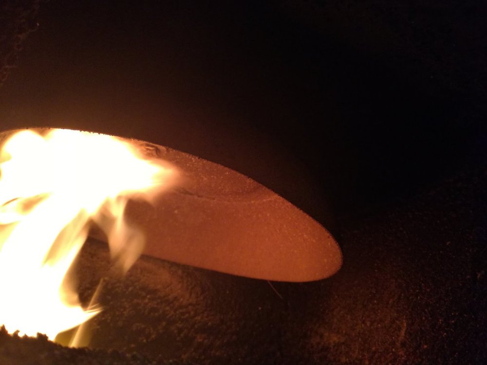

Jest jakiś progres, deflektor nie jest czarny, tylko siwy! ;-)
Jest w końcu "doprowadzone" świeże powietrze do kotłowni. Przeczyscilem piec i będę obserwować.
