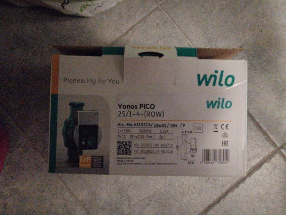

1573148994324892995554145716803.thumb.jpg.8e4e0e54d15f70856ebb8062f383b57c.jpgMam pompke Wilo Yonos PICO 25/1-4
Edytowane przez Kazio321

To prawda, przy pompie wystarczy ustawić pracę ze stałym przepływem.
Czyli jak pompke ustawić na m czy na te tryby 1/2/3?
Jeszcze nie kupiłeś a już chcesz ustawiać :)
Wszystko już jest :) jutro montaż.

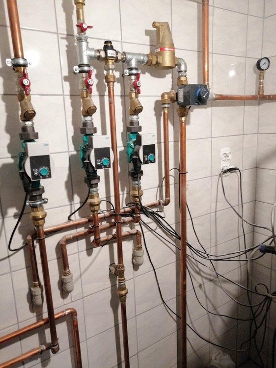

Robotę czas zacząć :) 1573228625786658163082696125441.thumb.jpg.36378a96a3b276fbff958e5b3fe671b3.jpg
Jak zaczniesz od nypla i filtra z zaworem bezpośrednio z 4D, to czwarta pompa powinna wyjść równo z pozostałymi :)
