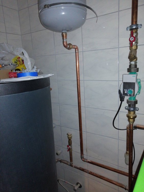

Witam, mam mały problem z moją instalacja Co. Instalator zamontowal mi kociol na układzie otwartym lecz nie działało to poprawię ponieważ naczynko było zbyt nisko ( max 1m nad piecem). Grzejniki dogrzewaly ładnie, lecz podłogowka nie grzała w pełni. W dodatku było słychać jakby powietrze było układzie. Postanowiliśmy zmienić na układ zamknięty. Założyliśmy naczynie przeponowe 12l. Zalałem układ na 1bar. Gdy rozpalilo się w kotle ciśnienie wzrosło do 1,4/15bara. Następnie gdy pięć wygasł temperatura spadła to ciśnienie spadło do 0. To znów napełniłem układ do 1bara. I znów ta sama sytuacja co wcześniej lecz po wygaśnięciu kotła było już nieco ponad 0,4 bara. Włączę już z tym ciśnieniem 10 dni. Wczoraj rano gdy wychodziłem do pracy zajrzałem do kotłowni sprawdzić stan ciśnienia. Było nieco ponad 0,5bara dolałem do 1,5bara i pojechałem do pracy. Po 12h gdzy wróciłem do domu zastałem stan 1.3bara. Rozumiem że może się odpowietrzac układ ale nadal niedogrzewa mi podłogowki. Co mam zrobić i jak dobrze napełnić układ żeby to ładnie działało. Dodam że grzejnik w najwyższym punkcie jest na tej samej wysokości co naczynie przeponowe

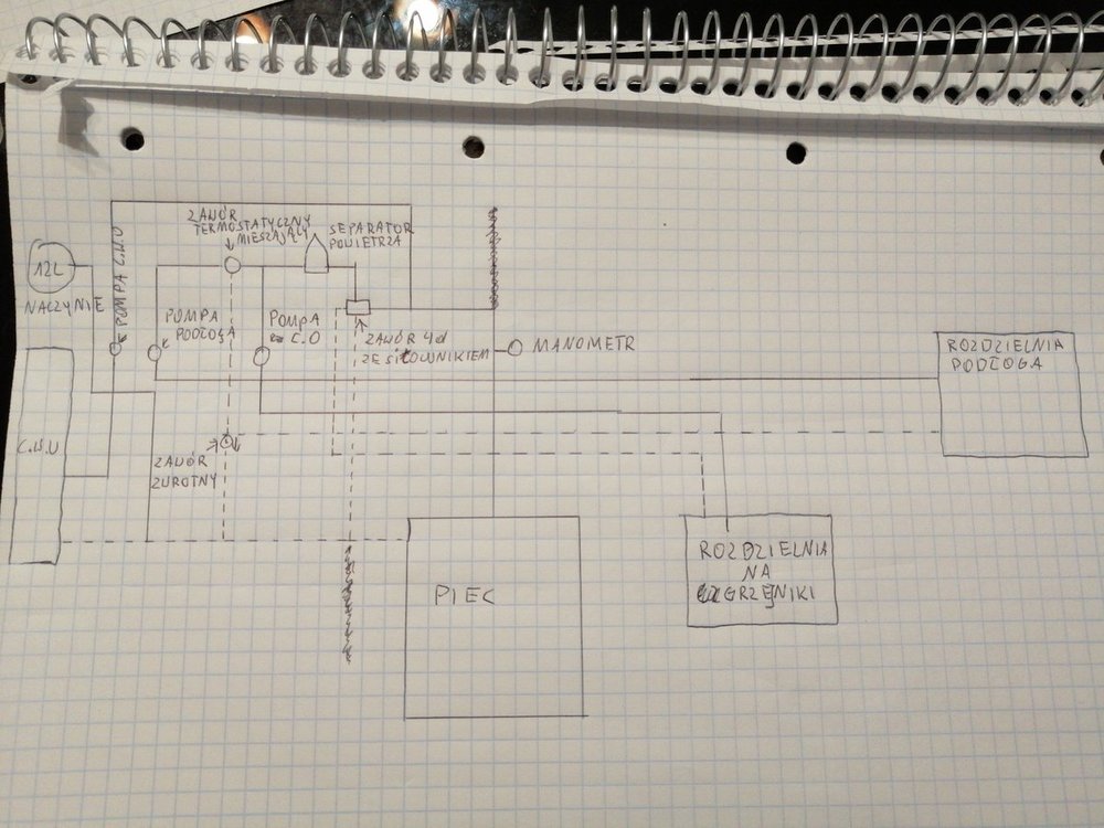

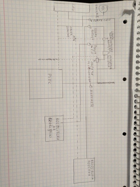

Schemat dodam po 18
12 l - Stawiam na zbyt małe naczynie.

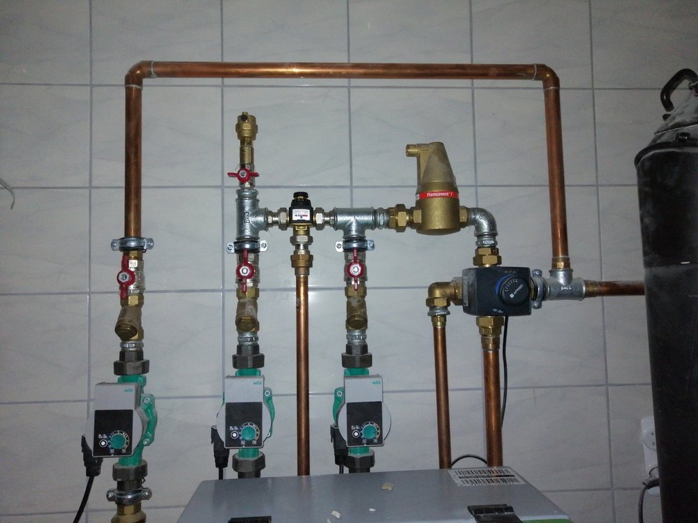

Mam nadzieję że coś z tego ogarnięcie.15729757632418819896072016200800.thumb.jpg.e116a48efa745807843ea6cbad6661db.jpg
Oczywiście za pompami i są zawory zwrotne. Na zasilaniu C.W.U jest odpowietrznik.

To nie będzie dobrze działać.
1/ Naczynie przeponowe za małe. Powinno być wpięte najlepiej przy samym kotle. Oprócz naczynia potrzebny zawór bezpieczeństwa i np. zawór DVB, SYR ewentualnie wężownica schładzająca.
2/ Powrót podłogówki żle podłączony do powrotu kotła a powinien być do 4D. Dodatkowo zawory zwrotne na powrocie.z podłogówki oraz na powrocie z CWU jeśli nie ma go za pompą CWU.
1/Zawory bezpieczeństwa są 2. 1 na piecu a 2 jest koło naczynia, oby dwa są po 2. 5 bara

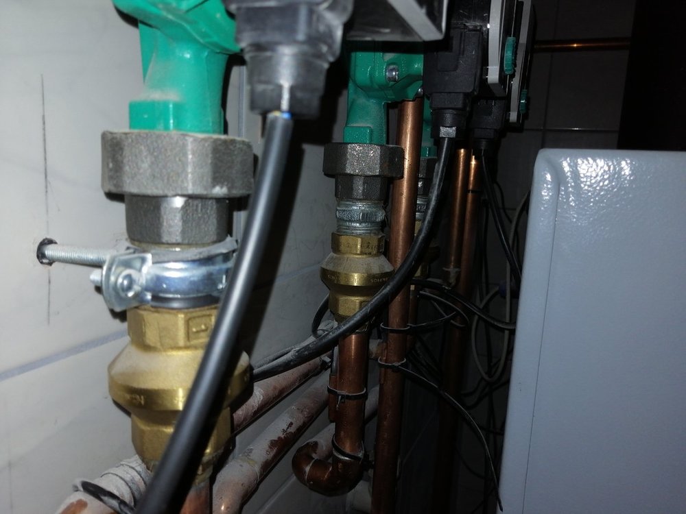

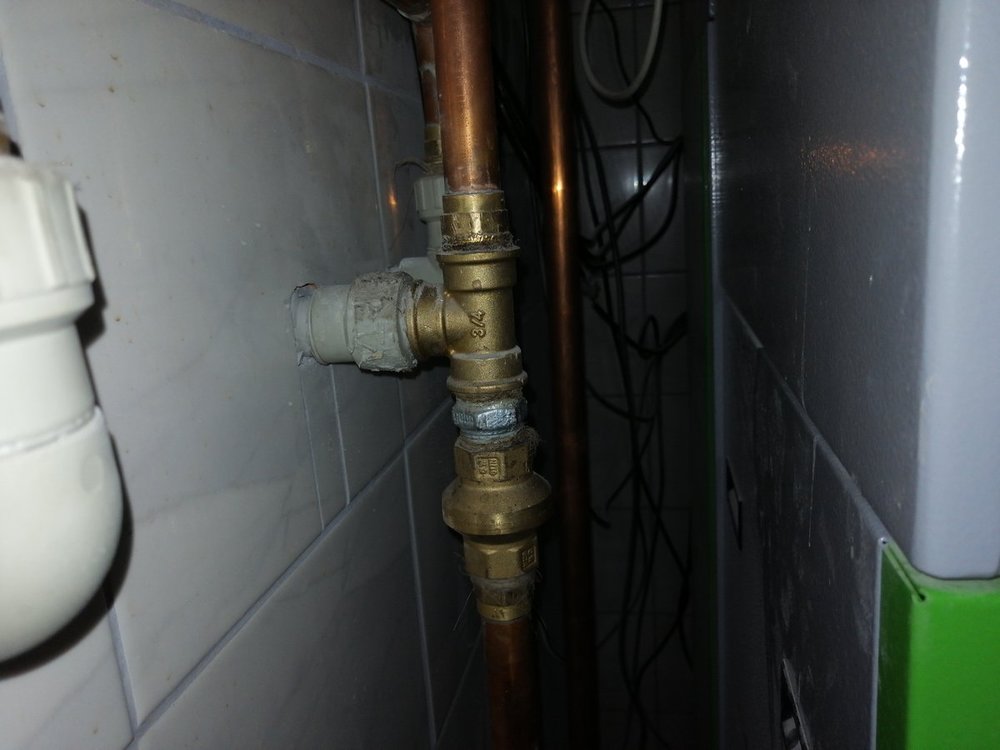

2/ Powrót z grzejników jest bezpośrednio podłączony do zaworu 4d. A za każdą pompa jest zawór zwrotny, w dodatku na powrocie z podłogi jest trójnik i jedna rura idze do zaworu mieszajacego a druga idzie do powrotu pieca i tu jest zawór zwrotny. Jeśli coś pomoże to mogę zdj podesłać

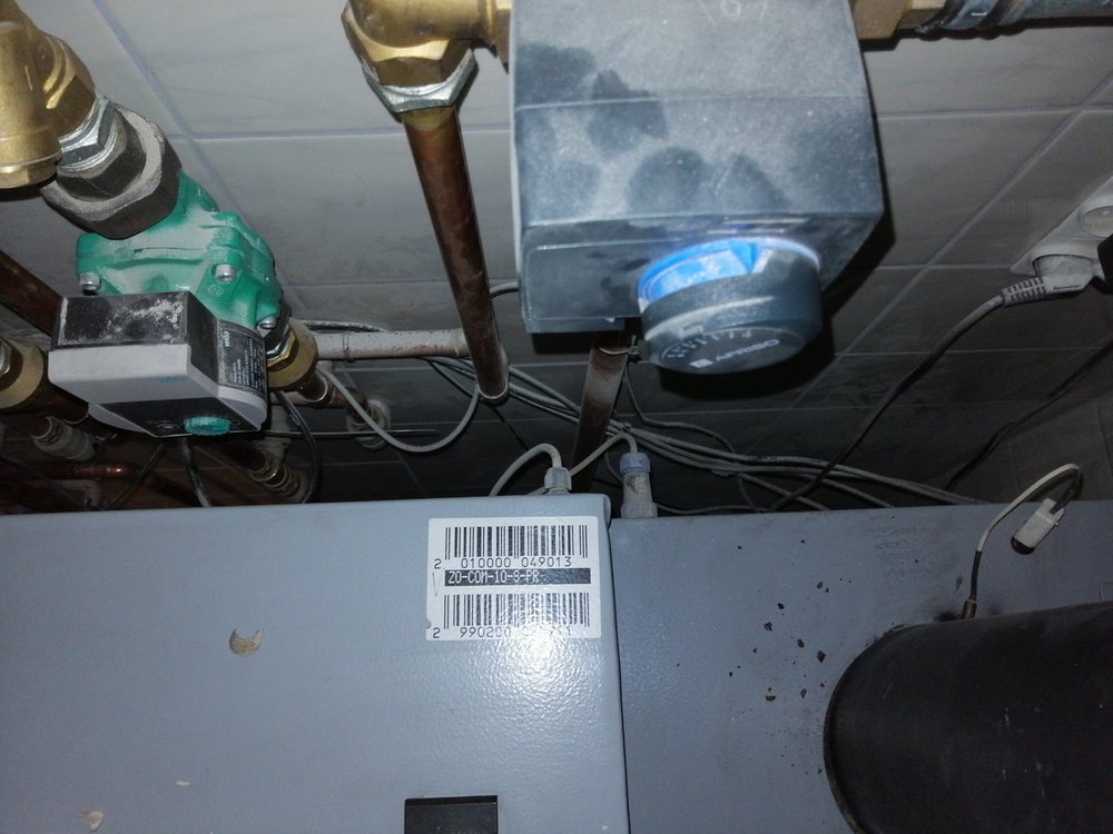

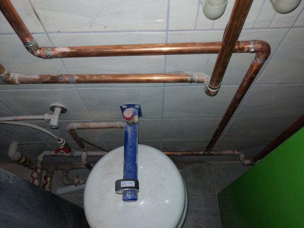

Proszę parę zdj jak to wygląda
Jeśli ktoś ma możliwość to niech podeślę schemat jakby miało to wyglądać
Ta instalacja nie jest zła ale;
brak pompy kotłowej
 naczynie przeponowe za małe ,
poprawić powroty i zaw zwrotne tam gdzie trzeba
Wtedy powinno być dobrze.

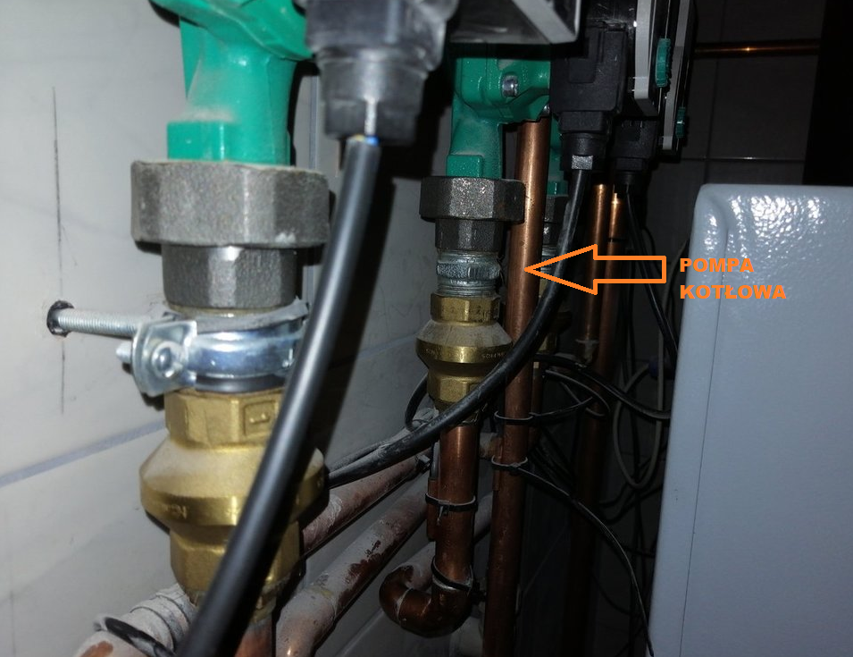

To miałem na myśli:
-w sumie przeróbka nieduża, tylko podłączyć powrót podłogówki do 4D.
-zawory zwrotne
- pompa kotłowa z osprzętem w miejscu pokazanym pomarańczową ramką i strzałką na zdjęciu

Jeżeli dobrze widzę to pompa c.o która zasila grzejniki ma iść na powrót który zasila 4d? Czy coś pokrecilem? A co mi wtedy będzie zasilać grzejniki?
Niedokładnie widzisz....Skup się wyłącznie na powrotach grzejników (zielone)  i podłogówki (niebieskie) oraz miejscu ich połączenia.

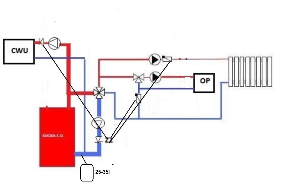

Powinno być tak jak na rys poniżej, tam jest wszystko oprócz tego separatora gazów, który i tak zostaje
Potrzeba ci 4 pompy, 4 zaw zwrotne , zaw 4-D, zaw 3-D + osprzęt - filtry, zaw kulowe odcinające pompy, drugie naczynie przeponowe 12-25l z takim samym ciśnieniem co pierwsze

Łącza się przed zaworem 4d z lewej strony. Nie rozumiem co mam zrobić z tą (pompa kotłową) Mam ją ściągnąć z grzejników i założyć na ten powrót czy co? Wybaczcie ale szczerze nie wiem co z tą pompa kotłową
Pompa od grzejników ma zostać, a kotłową trzeba dołożyć.
Rys w moim ostatnim poście jest bardziej przejrzysty a pokazuje to samo.
