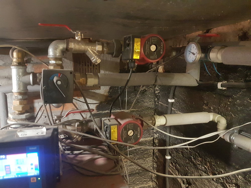

Witam. W zeszłym roku w listopadzie zostało mi założone centralne ogrzewanie. Składa się ono z pieca Biadała 16kW z podajnikiem PMŻ 17-50kW na ekogroszek z dmuchawą WPA X6, zaworu 4D z siłownikiem, sterownika Timel SKZP02,  2 pomp - CO i CWU, 8 grzejników panelowych oraz 2 drabinek, bojlera 120l. Budynek to 10m x 10m + poddasze, łącznie będzie ok 140m2. Budynek wykonany jest ze szlaki, obecnie jeszcze nieocieplony. Strop jest ocieplony wełną 039 o grubości ok 30cm. Na chwilę obecną użytkowany jest jeden pokój w którym znajduje się czujka regulatora pokojowego od sterownika Timel SKZP02. T. Komfortową mam ustawioną na 20.5C z histerezą 1.5C. Temperaturę zadaną mam ustawioną na 51C z ochroną powrotu na 47C. Modulacja od 15% do 100%. Powietrze min 8% max 10%. Paliwo, kaloryczność 6.5kWh/kg, korekta dawki paliwa -24%. Czuwanie 20min, czas nadmuchu 30s, powietrze 9%, czas podania 4s. W październiku spalanie dobowe utrzymywało się w okolicach 15kg. Teraz przy temperaturach jakie mamy wynosi 30kg. Czy coś mam niepoprawnie ustawione i stąd takie spalanie czy ten typ budynku tak ma (nie chce mi się w to za bardzo wierzyć)? Co do popiołu, zauważam że popiół od strony podajnika zawiera trochę spieków, natomiast z drugiej strony jest idealny, sypki.
Powietrze max 10%? - raczej 28-30%
moc dmuchawy min 8% max 10% faktycznie ...... , mnie ciekawi ten siłownik , nie widać dokładnie ale coś z nim nie tak. Pokaż palnik co się dzieje na nim. Instalacja z PP ? Instalator dał ciała
 Czytając neta, spieki = za dużo powietrza. No to zmniejszałem. Co nie tak z siłownikiem? Co nie tak z PP? Zdjęcie palnika dodam jutro jak będę na miejscu.

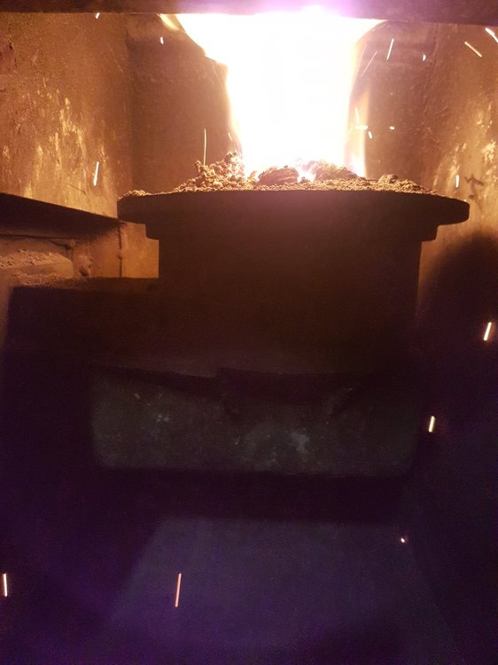

Palnik. Powietrze wczoraj podniosłem do 30%.
Dużo stanowczo za dużo powietrza . Daj je około 22 do24%.teraz robi się wielka rakieta z ogromnym spiekiem.

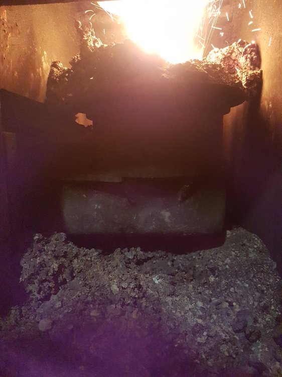

Przez ostatnie dni bawiłem się z powietrzem, z tego co widzę gdy dam więcej powietrza jest tylko więcej spieków.
Czy może mi ktoś wytłumaczyć dlaczego popiół od strony podajnika składa się ze spieków, natomiast po drugiej stronie popiół jest jaki powinien być - sypki, bez spieków? Druga rzecz jest taka, że z prawej strony paleniska stale zauważam niedopalony węgiel, co za to odpowiada, co muszę zmienić? Czy u Was też wychodzi tyle popiołu? Pojemnik 240l od rozpalenia we wrześniu dziś został zapełniony.
Prowadzenie paklnika w PID zawsze podnosci spalanie. Ale 30 kg to lekka przesada. Ustawienie palnika to jedno ale nie wszystko. Pytanie jaka role spelnia zawor 4D. Jaka temperature puszcza na grzejniki. Jaki wplyw na kociol i 4D ma sterownik pokojowy. Czy praca pompy jest stala.
Co do palnika. Niewiele doradze w sprawie ustawienia PIDu. A silnie spiekajacy wegiel czasami da sie spalic poprawnie tylko w dwustanie. Ale zaczac nalezy od podstaw. A to jest czystosc komory napowietrzajacej ( wyczystka na dole palnika) i uszczelnienie korony. Z tego co widze nie ma chyba pod korona silikonu ( wytrzymalosc temp. 1200°C). A bez tego jakiekolwiek ustawienia mijaja sie z celem. Tu w linku jest galeria jak to nalezy od poczatku wykonac.
http://czp.pl/kociol/nastawy/retorta/czyszczenie/
Spieki. Sa dwa rodzaje spiekow. Koksowe i zuzlowe. Te pierwsze powstaja wewnatrz palnika. Wegiel o wysokiej spoiekaslnosci topi sie wewnatrz retorty.  Kolejne dawki wegla wypychaja te plynna mase poza palenisko. Masa ta dosc drastycznie schladzana tworzy sklejone twory, ktore wlasnie wygladaja jak na zalaczonych fotach. I sprawa podstawowa jest taka ze spiek to ewidentna strata opalu. Innym spiekiem sa spieki zuzlowe. Tworza sie na powierzchni paleniska i tu role odgrywa  niska temp topliwosci popiolu.
Jak pozbyc sie spiekow? przede wszystkim trzeba zmniejszyc moc palnika. Dlatego jezeli dajesz wiecej powietrza temp w zlozu rosnie a wegiel sie topi. Czeto jedynym wyjsciem jest wylaczenie PID i przejscie na palenie dwustanowe. Zeby dopalic spieki potrzeba wegiel podawac czesto. Czyli lepiej podawac 5  lub nawet 3 sek  zamiast 10 przy odpowiedniej przerwie. Plynna masa wypietrzana z retorty jest wtedy czasciej wzruszana. Na powierzchni paleniska drobniejsze spieki maja warunki do niemal pelnego spalenia. Wegiel spiekajacy daje z reguly niewielki plomien i potrzebuje dlugiej przerwy miedzy podawaniami. W swoim starym klimoszu podawalem 5 sek a z przerwa podawania dpochodzilem do nawet 120 sek przy niewielkim nadmuchu. Kocio,l przy takich nastawach moze pracowac nawet non stop. I w twoim przypadku kolego spalanie mogloby spasc skokowo.
Moim zdaniem masz za niska zadana kotla.  Jezeli chcesz zeby ten kociol popracowal 20 a nie 10 lat lub mniej lat podnies zadana kotla na 70-75 °C. Gwarantuje ze nie spalisz wiecej wegla. A wrecz mniej. W komorze spalania i na wymienniku zauwazycsz znacznie mniej sadzy. A to nastepna rzecz, ktora generuje strate opalu. Sadza to niespalony wegiel. Masz przecierz zawor 4 D, ktory ma regulowac temperature na obieg grzewczy.
A zeby spalac wegiel w miare ekonomicznie jest klka podstaw ktorych nalezy sie trzymac. Stala temperatura w domu bez obnizen nocnych. Sterowanie mieszaczem 4D pogodowo. Stala praca pompki obiegowej. Jezeli jest sterownik pokojowy, to w przypadku zgloszenia dogrzania zawor moze lekko obnizac temp na obieg ( jezeli sterownik kotla, mieszacza ma taka funkcje). Na poczatku  mojej przygody z ekogrochem palilem bez uszczelninej retorty, ( popiol i niedopalony wegiel wynosilem wiadrami), bez sterowania pogodowego, obnizalem temp na noc, a sterownik pokojowy po dogrzaniu odlaczal pompe.wrzucalem mokry wegiel. Przy takiej filozofii spalalem 3,5 Tony na sezon grzewczy. Gdy wszystko pozmienialem, zszedlem ze spalaniem na 2,2 Tony.
Komorę czyściłem we wrześniu, spróbuję jeszcze ją uszczelnić zgodnie z podanym linkiem. Dobrze rozumiem, że to jest odpowiedzialne za podział paleniska na pół (lewo spieki, prawo ok)?

Na worku mozna napisac co sie chce. Po tym co widac na palniku to ewidentna bzdura. Co do nierownego palenia. Wygas kociol i sprawdz otwory nadmuchowe w palenisku i wyjscie z retorty. Czesto po stronie przeciwleglej do strony podawania tworzy sie nagar. Zweza  wyjscie z retorty i moze miec nawet 2cm grubosci. Trzeba to po prostu odstukac mlotkiem i jakims malym przecinakiem. A dla ekonomii rezygnuj z obnizen nocnych. SKZP to naprawde rozbudowany sterownik. I zeby w pidzie wszystko poustawiac na tiptop to nalezaloby zamieszkac miesiac w kotlowni :)

Dziękuję za podpowiedzi. W sobotę lub niedzielę wezmę się za ponowne wyczyszczenie i uszczelnienie korony. W międzyczasie testuję wyższą temperaturę zadaną oraz powietrze. Przeglądając pozostałe filmy na kanale z przytoczonego parę postów wyżej filmu trafiłem na test ekogroszku który posiadam - Diablo czerwony. Wychodzi na to, że da się faktycznie na tym groszku spalać bez spieków i z niską ilością popiołu. Muszę dopracować te ustawienia. Trochę problematyczne jest to, że na miejscu jestem tylko 2 razy w tygodniu. Dam znać pewnie za około tydzień co się zmieniło.
Pozdrawiam.
Więc tak: w niedzielę wyczyściłem cały kocioł, uszczelniłem retortę oraz zrobiłem aktualizację sterownika do wersji 2.28.
Obecnie mam ustawioną temperaturę zadaną 60C oraz dynamikę modulacji na 7. Reszta ustawień bez zmian. Z powietrzem jeszcze obserwuję, na razie spieki jeszcze się pojawiają (przy 18%). Bynajmniej od niedzieli spalanie sterownik wykazuje ~16kg dobowo przy temperaturze komfortowej. Także jest zdecydowanie lepiej. Jeszcze pozostaje uporać się ze spiekami. Dziękuję za dotychczasową pomoc.
