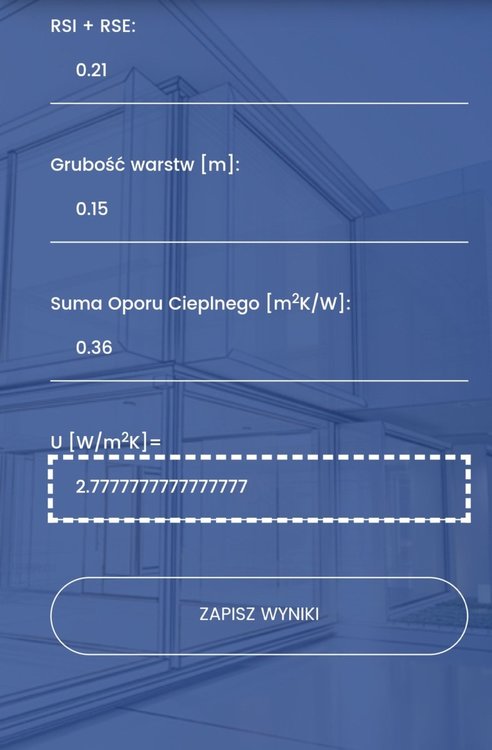

@Gregor887
Spójrz na to.Takie U masz teraz lub większe.Brałem gętość betonu 1900kg/m3-jeżeli gęstość jest większa to wynik poniżej większy.

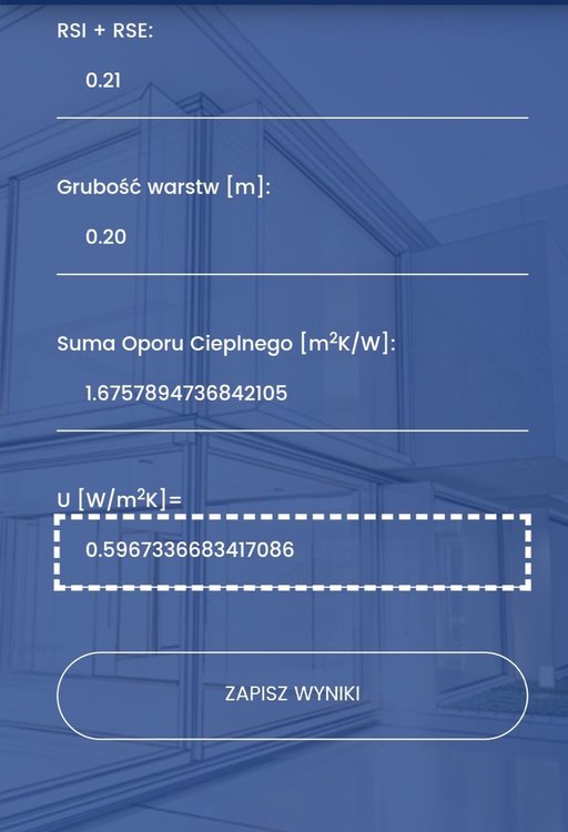

A tutaj dodałem 5cm styro eps lambda 038-różnica ogromna jak widzisz. Weź teraz różnicę (to co zaznaczone w ramce) pomnóż razy powierzchnia podłogi i to razy różnica temperatur-15-20°C
Wiadomo,że jest to mocno poglądowe,ale widać,że w Twoim przypadku warto coś zrobić.
Już chciałem sprostować, że razy 40, ale to przecież podłoga na gruncie :)  Straty będą jeszcze mniejsze, jeśli jest zaizolowany cokół i fundament albo przynajmniej pas gruntu 60 cm wokół fundamentu.
