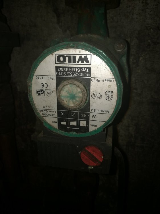

W dniu 27.10.2019 o 09:06, arkadio8708 napisał:
Pompa wilo rs 25/2.
Ta pompa jest za słaba - ma podnoszenie tyko 2m, a opory hydrauliczne nowej instalacji są większe i to wszystko.
Pompa do wymiany na 25/4
Słusznie - przeoczyłem tą informację.
Do autora: czy to przypadkiem nie jest pompa z przeznaczeniem do cyrkulacji CWU?
Nie mam pojęcia czy ona nie jest do CWU. Wyżej wrzuciłem zdjęcie z parametrami.
Ta pompa wilo nie jest do cyrkulacji, to pompa do miejsc gdzie są duże przepływy a małe podnoszenie , ale to stareńki model, takich już nie ma na rynku.
Czy masz filtr przed pompą? Czy był czyszczony po modernizacji? Generalnie zalecana wymiana pompy, bo opory przepływu na pewno są teraz większe.
