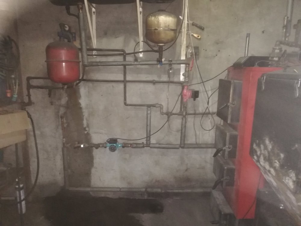

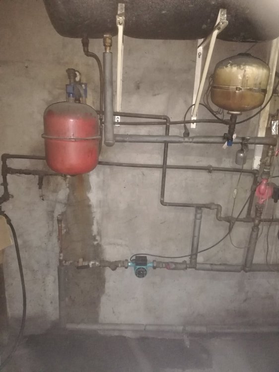

  4. Witam, Prosze o podpowiedz. Woda wzrasta cisnienie w instalacji i woda sika ze zbiornika wyrownaczego. Dzieje sie tak zarowno przy wlaczonym ogrzewaniu, ale rowniez gdy zalaczona jest TYLKO cwu. Z gory dziekuje za pomoc Janusz Mam na mysli czerwony zbiornik
  5. Widziales zdjecia? Czy to wygląd, jakby tam bylo cokolwiek automatycznego? Bez zartow.... A czy C.O. nie moze się mieszac z cwu? Jakaś nieszczelność? J. Jeszcze jedna obserwacja: po wylaczeniu ogrzewania nawal woda sika ze zbiornika wyrownaczego, z tego czerwonego od CO... To chyba nie halo. Pomozecie?? (jak mawial klasyk) Pozdr Janusz
  6. A tam juz swoje lata mam, nie takie rzeczy sie spozywalo... Od razu zatruć, glowa poboli co najwyżej :) A poza tym logicznie prawisz. Tylko skad mam wiedziec ile dopuscic wody, jak manomatr(?) i tak pokazuje 4 bar? Chyba zaczne od wymiany naczynia, ale jakbys mi mogl prosto, po harcersku i najlepiej w punktach wyluszczyl co po kolei zrobic? J.
  7. Widziales zdjecia? Czy to wygląd, jakby tam bylo cokolwiek automatycznego? Bez zartow.... A czy C.O. nie moze się mieszac z cwu? Jakaś nieszczelność? J.

  9. Dołączył do społeczności: Panjanusz
