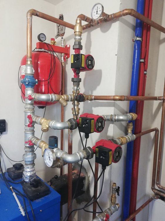

Smola i woda w nowej instalacji z piecem Zębiec KWKD15 dolniakiem
A czym kolega steruje podlogowka ???
Rtl ???

A co to RTL? Przepraszam że pytam... Jeśli chodzi o sterowanie, to mam pompke od grzejników i pompke odd podlogowki podłączone do sterownika... Załącza jedną i drugą przy 55st.
Wydaje mi sie ze przy twoim sposobie rozpalania podgrzewasz cale paliwo
I dlatego sie tak leje
Jak wspomnial wyzej kolega
Rozpal tylko troche a potem zaladuj calosc i zamknij ta klapke ona jest tylko do rozpalenia

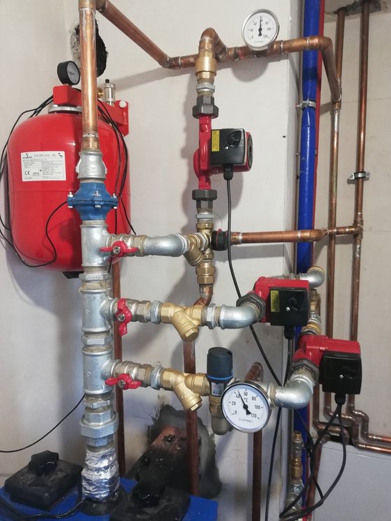

Wez zrob fotki tej instalacji przy kotle
Kolejny dobry trop. Mkaczko, tak zrobię i będę obserwował dalej... Muszę się też przyzwyczaić do tej klapki, bo zapominam jej zamykać...
PS coś tam jeszcze jest nie dokonczone. Połączył mi to wczoraj tylko tak, aby go odpalić...
Pali się już 2 godziny, a maź teraz jeszcze bardziej się zbiera...
Maź w zasypowej to norma. Grunt, żeby woda nie ciekła. I z powietrzem zrób co wcześniej pisałem. W ostateczności można nawet jechać na samym powietrzu z górnych drzwiczek i wtedy nawet mazi nie będzie.
Po oglądnięciu zdjęć dochodzę do wniosku że wiedza tego hydraulika nie powala na kolana.

Gersik, A co jest nie tak?
Nie widze nigdzie naczynia przelewowego a ma byc podlaczone bezposrednio do kotla
To jest uklad zamkniety ????
Od gory pompa do co, tu mam dylemat na temat zaworu kulowego, jesli nie bedzie pradu uklad kaloryferow powinien isc grawitacyjnie problem tylko ze jak non stop bedzie isc na pompie to ta kula ma problen z odskokiem ( ja mialem taki problem u rodzicow)
Potem uklad cwu pytanie czy tez bedzie dzialac grawitacyjnie wnioskuje ze nie bo nie ma zaworu kulowego niekonsekwencja
Na samym dole podlogowka widze ze jest zawor pytanie jaki i jak jest ustawiony i zamontowany
Niestety kolega popelnil blad koncepcyjny

Pytanie ile kociol ma kw , 15 ???, ile bedzie docelowo kaloryferow, czy te kaloryfery maja glowice
Zawor na CO ustawilbym w funkcji ochrony kotla jest na ten temat post kolegi sambora w dziale dtr
Temp. W pomieszczeniach sterowalbym glowicami
Pytanie jeszcze o podlogowke bo jest zawor ale on steruje temperatura wychodzaca na podlogowke pytanie co steruje temp. pomieszczenia, termostat pokojowy ???
A zapomnialem
Wszystkie rurki wymagaja izolacji
Czopuch tez zaizoluj w twoim przypadku nada sie welna do kominkow bo arkusze maja sreberko odpowiednie na temp.
I kup se termometr do wedzarni i zamontuj w czopuchu bedziesz wiedziec z jaka temp. Palisz

Na zdjęciach nie widać pompy kotłowej.Ogrzewanie podłogowe skutecznie wychładza powrót kotła.Masz wiedzę jaka jest temperatura powrotu kotła gdy pracują pompy CO i OP?
Podejrzewam, że 35 max 40 st jest na powrocie...
35- czyli ręką praktycznie nie da się wyczuć tego ciepła ?
No jest trochę cieplejsza... Później ją dokładnie zmierzę. Ale myślę że prędzej będzie 40st
Dawaj więcej powietrza przez ustrojstwo w drzwiczkach górnych a mniej przez klapkę na dolnych. Tylko tak ustaw proporcje, żeby dym górą nie wychodził na kotłownię.
Zobaczymy, będę cały czas próbował jakoś to ogarnąć. Nie wspomniałem wcześniej, więc dodam, że dom jest też jeszcze w budowie, więc niema ocieplonego poddasza i ciepło ucieka górą. Może jak już hydraulik podepnie wszystkie grzejniki, i ocieplę poddasze to wszystko się wygrzeje i dojdzie do ładu...
Ale w ogóle powiedzcie koledzy, czy to normalny objaw przy pierwszych przepałach nowej instalacji?
Z jednej strony normalny ale tak może już zostać jak temperatura powrotu będzie zbyt niska a pompy szaleją i taką letnią wodą opłukują wymiennik. Jak po kilku dniach nie przejdzie, to zaczynaj się martwić...
