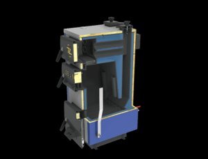

Witam wszystkich serdecznie! Mam bardzo poważny problem z piecem dolnego spalania Zębiec KWKD15. Wczoraj odpalalem pierwszy raz nową instalacje w nowo budowanym domu. Instalacja narazie zasila ok 40m2 podlogowki i 2 grzejniki. Zostało tylko tak spięte do pierwszego odpalu. Zamiast miarkownika założyliśmy dmuchawę z sterownikiem. W układzie jest zamontowany zawór 4d. Pompka C.O. Ustawiona na 45st, temperatura na piecu ustawiona 65st. I tu jest problem, bo niby wszystko działa ok, grzejniki i podłoga grzeje, piec dosyć szybko łapie temperaturę, ale z pieca leje się czarna maź, aż kapie z drzwiczek na podłogę. Komin wydaje się być ok, przekrój w środku to 27cm x 27cm i wysoki na jakieś 7m. Proszę, podpowiedzcie jak palić prawidłowo w takim piecu drewnem. Bo wczoraj próbowałem na różne sposoby, a i tak cały czas w piecu się skraplalo i leciała czarna maź.

Zdejmij z powrotem tą dmuchawę i zamontuj miarkownik

Tak jak pisali koledzy dmuchawa won... Teoretycznie dobry sterownik mógłby ją ogarnąć ale takich ze świecą szukać. Druga sprawa to temperatura powrotu kotła. U mnie dopóki nie osiągnie około 55 stopni też mam skropliny na wymienniku. Zawór 4d bez sterownika chyba nigdy tego nie zapewni idealnie. Jakąś poprawę może dać podwyższenie temp. załączania pompki co. np.50-55 stopni, najniższy jej bieg albo w ogóle praca na grawitacji o ile to możliwe.

Akurat ten kocioł i tak ze względu na konstrukcję wymiennika jest dość odporny na niezbyt ciepły powrót ale w drewnie jest dużo wody i tylko ciepły powrót przy szybkim przepływie napędzanym pompą co. może być niedostateczny. Tak jak pisałem u mnie skropliny giną dopiero przy 55 stopniach na powrocie a to już rura parzy w rękę przy dotknięciu.

Jesli masz nowy piec to normalne - po ok 2 tyg palenia piec sie uspokoi bo wymiennik zajdzie lekko sadzą i nie powinno juz nic kapac.
Zalecane jest abys kiedys zamontował  w tym piecu palnik z szamotu - bardzo l;atwo to zrobic - na forum juz kto jeden uzytkownik przerobil - z komina bedziesz miał czyste spaliny bo  bedziie tez spalac sie dym. Pozdro

No dobra. A opisz jeszcze jak palisz. Grubość szczap drewna. Jak rozpalasz, którędy idzie powietrze, co wylatuje z komina. Wbrew pozorom sposób obsługi kotła to więcej często niż sama jego konstrukcja. Wielu poległo nawet po zakupieniu mercedesów...
No to sobie w razie czego w przyszłości wstawisz wkład kominowy. Teraz nie masz się co przejmować.
Ok. Na dno ładuje drobno pociete deseczki. Potem dokładam do połowy grubsze deski, a na górę suche okrąglaki sosnowe i grubą połupaną topolę. Otwieram górną klapkę i podpalam od dołu. Do temperatury 55 st na wyjściu z pieca trzymam otwarte dolne drzwiczki i górną klapkę. Po starcie pompek od grzejników i podlogowki (55st) zamykam klapkę górną i zostawiam lekką szczelinę przy drzwiczkach dolnych... Teraz go trzymam cały czas na 70-80st...
