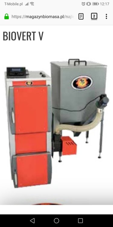

https://magazynbiomasa.pl/najlepsze-kotly-i-palniki-na-pellet-drzewny-ktory-wybrac/
Śmieszny artykuł ha ha. Kto zapłacił ten jest na liście. Za antyrekomendacje wystarczy ze jest tam ht i kostrewa.
Czytam sobie tą stronę z linku i widzę ten kociołek. Zobacz jak jest ta rura elastyczna puszczona :) :) :)
Ja takiego zdjęcia reklamowego bym nie wstawił :)
