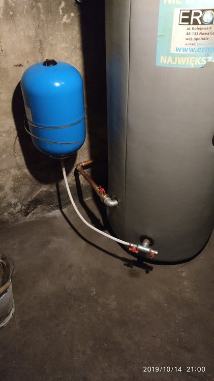

Witam proszę o informację czy naczynie  z przeponą jest dobrze zainstalowane.
Powaga? tak masz naczynie zamontowane przy zasobniku CWU. ja pier....le . Kto to montował?
Masakra...kto to robił????

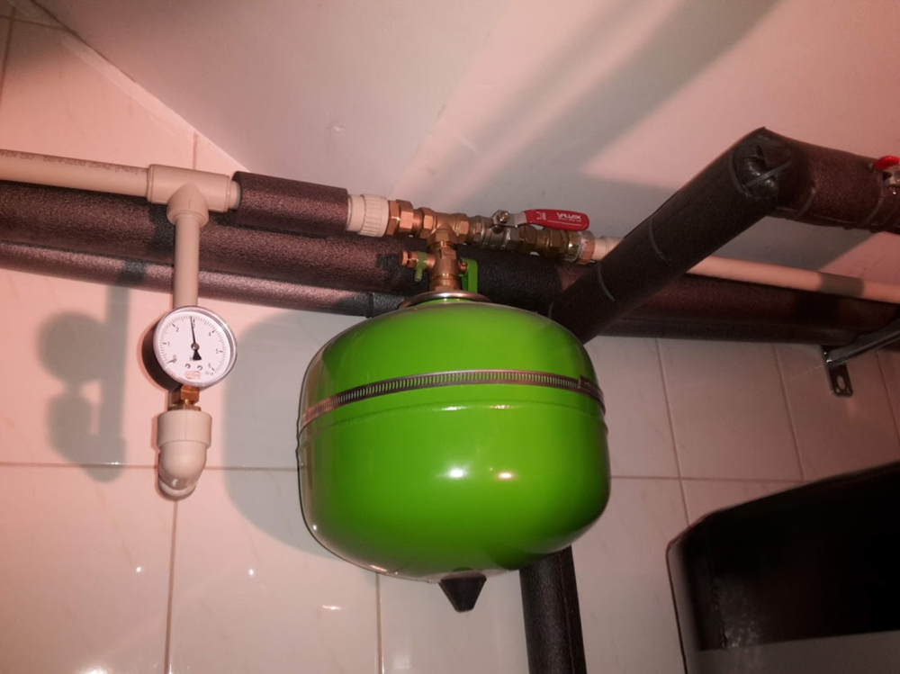

znalazłem tak na szybko stare zdjęcie swojego naczynia..
Czyli naczynie ma być zamontowane na rurce zasilania zimnej wody do bojlera ?
Ta miedziana rurka widoczna na zdjęciu to rozumiem z kotła, w takim wypadku gdzie jest podłączona zimna woda :O ?
Pobór ciepłej wody jest od góry jest to zbiornik dwupłaszczowy 300 l
Króćce zimnej i ciepłej wody są od góry, z tym że zimna ma rurkę wewnątrz niemal do dna.

pomijając efekt wizualny, to co jest źle?
Może ktoś da w końcu jakiś schemat albo informacje jak to ma być zamontowane
Tam tylko do naczynia powinna być rurka o większej średnicy , taka jak przyłącze w naczyniu czyli DN20 - miedź Cu22 wystarczy, a reszta jest OK.
Na zasilaniu ZW powinien być zaw zwrotny a za nim zaw bezpieczeństwa 6bar.
Naczynie może zostać.

ale co Ty chcesz od tego?
masz naczynie połączone z układem wody użytkowej to co chcesz więcej?
Co jest źle? A już chyba Sambor wspomniał co jest źle
Ok czyli u mnie jest dobrze tylko trzeba wymienić PEX na miedź 22
Wspomniał co ewentualnie poprawić, czyli grubsza rurka, a poza tym jest ok.
Nie ma powodu pisać, że tragedia, masakra i ogólnie drugi Czarnobyl czy inne Nagasaki.
Brzydko to fakt, ale zadanie spełnia.
Nie musisz.  To ma tylko przejąć zwiększoną objętość wody przy ogrzewaniu jej.

Wg przepisów rura łącząca naczynie przeponowe z instalacją musi mieć taką średnice jak przyłącze w naczyniu - tak mówią przepisy a ten co ci radzi inaczej to cię po prostu wpuszcza w maliny, sam nie znając przepisów.
To taka sama sprawa jak naczyniem wzbiorczym i rurą do nie go - majstry robią pexem, plastikiem a ma być metal i to min 1".
W jednym i drugim przypadku naczynie jest zabezpieczeniem a nie zabawką czy kwiatkiem przy kożuchu.
O naczyniu wzbiorczym nie piszę bo nie mam o nim pojęcia.
A naczynie przeponowe przy cwu nie musi być metal.
Fakt, nie znam przepisów pod tym względem, ale znając zasadę działania tego naczynia przeponowego, to tak jak ma @piter3173, będzie spełniało swoją funkcję.
Przede wszystkim nie powinno być zaworu odcinającego na odcinku naczynie <----> zasobnik.
Ja nie pisałem że musi być metal - tylko że musi być średnica nominalna DN20 a pex, który jest obecnie to DN12 .
Podejście pod naczynie można zrobić PP 25,  PEX25 albo Cu22 lub stalą ocynkowaną 3/4" - ja zaproponowałem miedź , gdyż inne rury już tam są z miedzi.
Jak nie znasz przepisów to skąd wiesz że taka rurka będzie spełniała swoją funkcję?
