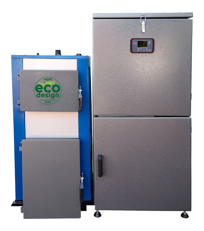

11kW z palnikiem z czyszczeniem, sterownik z dobranym pod palnik softem na stanowisku badawczym w akredytowanym laboratorium
Zobacz czy wizualnie i gabarytowo odpowiada, tu można poczytać
https://sekom-pleszew.com.pl/kotly-klaster-5-11p/

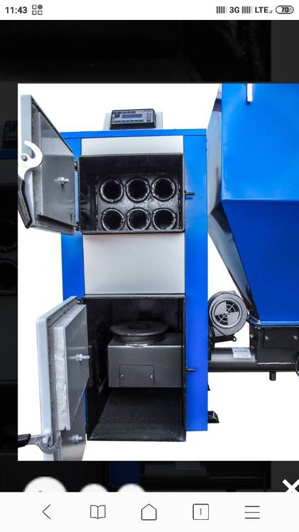

@Pieklorz, chciałbym zobaczyć przekrój wymiennika, poznać pojemność wodną tego kotła, bo na stronie oszczędnie dawkują informacje i czy ewentualnie jest możliwość kupna samego wymiennika? Palnik i sterowanie chyba jakaś autorska nowość, więc wymaga czasu na sprawdzenie, czy nie posiada wad i niedoróbek wieku dziecięcego, jak to zwykle bywa i ma miejsce u jednego z naszych rodzimych producentów
A co tu chcesz widzieć? Poziome półki z ekogroszka, palnik z boku schowany pod podajnikiem połączony z nim nie daj Boże krótką giętka rura albo bezpośrednio lejem ze ślimakiem w środku.
Ale ok, poczekajmy na informacje
Edytowane przez eliks

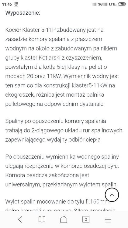

Piszą na stronie "2-ciagowy układ rur spalinowych", dlatego chciałbym zobaczyć, jak to faktycznie wygląda.
Edytowane przez Benton661
No ja też bo na wymiennik pionowy to nie wygląda.
Proszę bardzo tak to wygląda,a na drugim zdjęciu opis który wszystko wyjaśnia.7dfe793258140f568789d9ca3e9cbfcd.jpg3268e2fd402355d6eee8e961b11bf82c.jpg
Hmm, szału nie ma ...

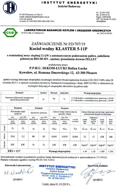

No szału nie ma. Sprawność kuleje, emisja gazów i pyłów na poziomie ekogroszka, a palnik?
