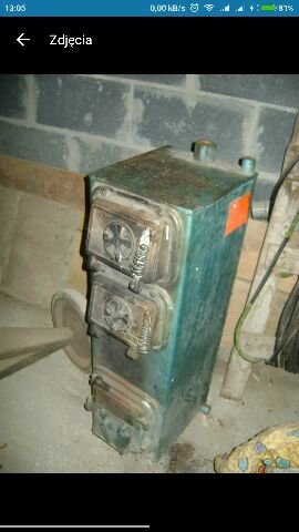

Cześć wszystkim!

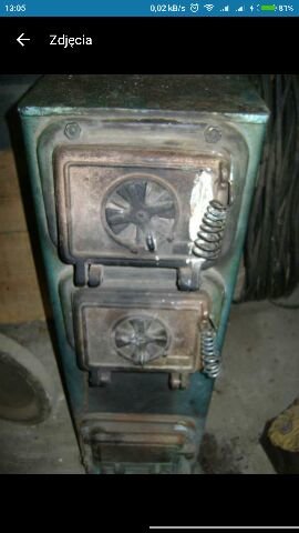

Mam kocioł taki sam jak na zdjęciach. Czy może ktoś oszacować jego moc?
Szykuje się do wymiany i dobrze jest wiedzieć na czym stoję.
Wysłane z mojego MI 5 przy użyciu Tapatalka
Lepiej sobie wylicz ile potrzebujesz na http://cieplowlasciwie.pl/
Wysłane z mojego LG-H440n przy użyciu Tapatalka
http://cieplowlasciwie.pl/wynik/20o5
Wyliczyłem.
Ale zastanawiam się nad sensownoscią 25-30kw.
Obecny kocioł ma wg. Mnie nie więcej jak 10kw.
W chałupie mam zimno. Palę od 18 do powiedzmy 24.
W zeszłym roku wymieniłem kawałek instalacji na miedzianą, 4 kaloryfery z pojedynczych paneli na podwójne i dołożyłem 1.
Teraz trzeba mocno chajcować żeby były gorące.
