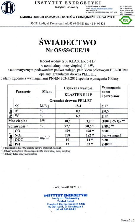

No szału nie ma. Sprawność kuleje, emisja gazów i pyłów na poziomie ekogroszka, a palnik?
92,5%sprawność, a ile ma mieć? 110? Kondensacyjny?
Klasa energetyczna A+
Emisja ma się mieścić w normie, zapłać za ponowne badania, zawieziemy na innym pellecie i może wyjść sporo lepiej.
Emisja gazów nie może być na poziomie groszka, bo dla pelletu norma NOx jest znacznie niższa.
Palnik z czyszczeniem podobny do rozwiązań Venmy czy Ecomat aczkolwiek dopasowany wielkością oraz mocą do konstrukcji kotła i emisji w tym wymienniku na sterowniku dedykowanym. Reklamy sterowań brager do kotłów pelletowych można było ostatnio usłyszeć w radiostacjach krajowych.
Wymiennik opiera się na modelu ekogroszkowym, ale drobne różnice są .

Tutaj jest przetłumaczona emisja Blackstar 12kW
Nie powiem, aby były kosmiczne różnice....
Pellety drzewne C1 i na temat paliwa użytego do badania nie wiadomo nic więcej
emisje sezonowe Blackstar12 CO 424mg/m3 a Klaster 5-11P 428mg/m3   (jak to Eliks mówisz, nie jedzie Ci to ekogroszkiem czy sobie jaja robisz o 4mg/m3 chodzi??)
stężenie pyłu 30mg/m3  (na obniżonej 31mg/m3   i tu Eliks rozumiem jest dobrze? bo widzisz Klaster 5-11P na obnizonej ma emisję Pyłu 13mg/m3)
jego minimalna moc cieplna to 3,4kW wg atestu a Klaster 5-11P moduluje od 3,2....
moc nominalna 11,8kW
sezonowa efektywnośc energetyczna 83,5%
pytanie o metodę badawczą, bo sa dwie i w jednej wyjdzie ciut lepiej a w drugiej ciut gorzej, ale nie ma się też nad czym zachwycać, przeszedł badania z dużo bardziej skomplikowanym wymiennikiem a niekoniecznie dużo lepszym wynikiem i tyle.
Sprawność Blackstar12 na niewiadomo jakim paliwie 95% vs 92,5% Klastra, więc Elix o co Ci chodzi?

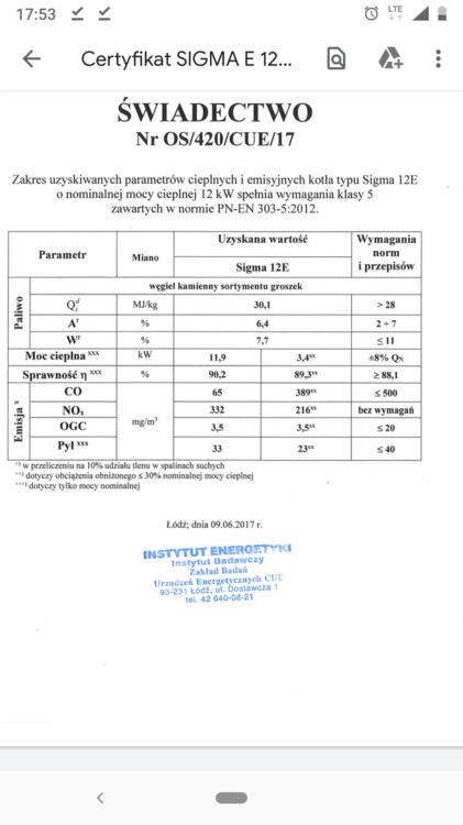

Wczesniej rzuciłeś inne świadectwo którym się kierowałem, ale ok, to dla porównania ekogroszek (badanie w tym samym instytucie, żeby nie było:
I trochę inny kocioł na pellet:
Znam palnik Ecomat i wiem jak działa w Elkosilverach, słabo. Poczytaj sobie wątki jak działa na niskiej mocy, ale tutaj przecież konstrukcja jest zupełnie inna, coś jak w Viperze, ale paliwo inaczej podawane do samego palnika. To zupełnie inne spalanie i podawanie powietrza. Wiesz, mam wrażenie że klienci będą testerami, bo nie uwierzę że ten palnik to jakaś sprawdzona konstrukcja. W ogóle konstrukcja jak i rozwiązania techniczne to takie pójście na skróty udając że to wszystko jest autorskie i nowatorskie. Ale badania przeszedł? No przeszedł, to dawaj go na sklep.

Porównałem Ci wyniki do blackstara, jak widzisz różnic tu nie było a wyskoczyles.
Nie moja wina, że nie potrafisz czytać atestów i nie umiesz ich odróżnić.
Tamto to był Ecodesign i nie ma na nim sprawności kotła tylko sezonowa efektywność energetyczna ogrzewania pomieszczeń. Nic nie poradzę ja to, że nie odróżniasz co jest czym.
Za to z krytyką wyjechałeś po całości. Guano wiedząc.
Tu nie ma Ecomat ani Venma, tylko palnik skonstruowany do tego kotła i tyle. Sypniesz inny pellet, będzie inny wynik, to jest proste jak drut.
Wynik ma się zmieścić w widełkach przewidzianych dla 5ej klasy oraz Ecodesign, co tak samo widać na przykładzie Black Stara, bo to są bardzo porównywalne wyniki.

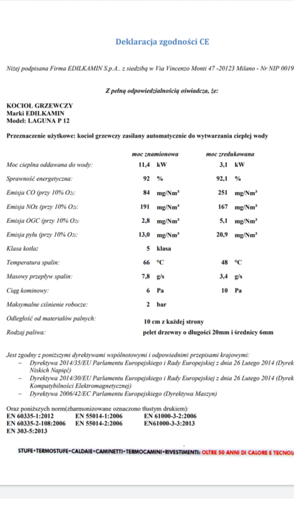

To drugie co podajesz, to deklaracja CE producenta, która on wypełnił i wypisał. Stary tak to ja Ci też mogę, swój analizator podepne, napiszę Ci takie parametry i też będzie fajniejszy
Po co atest na węgiel, sam widzisz, że na mocy minimalnej pył wyższy oraz NOxy węglowe z takimi kocioł na pellet by badań nie przeszedl
Robisz bzdurne porównania
Edytowane przez Pieklorz

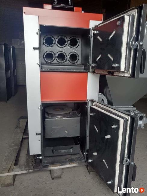

Mnie akurat mało interesują badania i inne NOxy. Od strony użytkowej nie przemawia do mnie konstrukcja wymiennika, sądzę że będzie to wspaniały osadnik pyłu. W podobnej konstrukcji ktoś niedawno pisał, że po długim nie czyszczeniu wymiennika osad pyłu uniemożliwił pracę kotła. Moim zdaniem do pelletu to tylko wymiennik pionowy się nadaje, żeby obsługę ograniczyć do minimum i utrzymać kocioł w należytej sprawności (chyba że ktoś lubi co parę dni wybierać sobie pył z tych poziomych rur).
Znając życie to palnik i sterownik będzie czarną magią dla tego, który nigdy pelletem nie palił

@Pieklorz Napisałes wyraźnie że rozwiązania podobne do Ecomatu i Venmy. Wymiennik jak wymiennik, znalazłem coś podobnego wpisując Klaster Pleszew
dc462a_kociol-klaster-5-12kw-5-klasa-ecodesign-zdjecia.jpg.892a9304be5c41edacbcc699e999f10c.jpg
Jak chcesz nas utwierdzić że się mylimy i że to nie zwykła retorta z zapalarka to wrzuć jakiś rysunek przekrojowy.

http://www.ferroli.com.pl/uploads/c47521778235511962c8eecfdb5ec104e952b5a7.pdf
http://www.ferroli.com.pl/uploads/ae809677a7bef6f78808b1c014d2c3ebe42deea1.pdf
