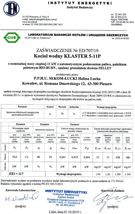

Dla porównania Klastera dodaje badanie zwykłego półkowego wymiennika z Viperem. Zobaczcie na emisję spalin, żaden nasz rodzimy dokładany palnik nie spala tak czysto. Tutaj porządny wymiennik dopasować i mamy mega kocioł.

Kocioł z krótkim nawrotem pionowym i dwoma rzędami rur przód-tyl bez żadnych zawirowaczy z tylną komorą osadcza.....
do kotła

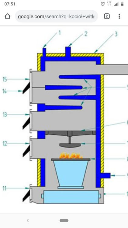

Z 4polkami poziomymi w których obie górne są wyłożone ciasnymi zawirowaczami z otworami, w komorze spalania wisi ceramiczny deflektor wklęsły ardeo a z tyłu wymiennika jest zerzniety z klastra pojemnik komory osadczej. Z taką ilością półek i zasieków to pyły obniżysz i nie tylko... Ten klaster by musiał mieć jeszcze dwa piętra rur i spirale w tych górnych dwóch rzędach i dopiero porównać....
A mimo tych zasieków EEI takie same a sprawność użytkowa ciut niższa...

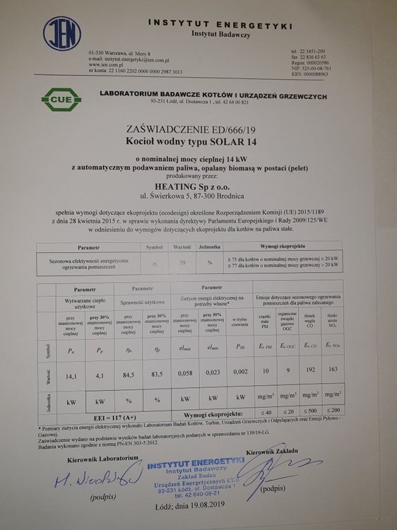

Tom porównał jak ty rzuciłeś papiery od Blackstara. Wiem że wszystko co nie wasze to złe albo zerżniete, ale zwykły Kowalski myślisz że woli wyczyścić 4 półki czy wymiatać wyciorem zaklejone kanały poziome?
Nie mówię, że gorsze
To co wkleiles różni się od tego co było zrobione i badane.
Wklej zdjęcia, pisałeś, że byłeś, pokaż kocioł fotkę z tyłu i tam będzie puszka na pyły i pokaż górne wrota, tam na obu półkach leżą zawirowacze.
A deflektor ma odwrotny kształt i jest ceramiczny, od palnika ekogroszkowego ardeo
Nie cierpię jak ktoś lawiruje i kręci
Szkic jest kotła Witkowskiego a papiery wrzuciłeś z Brodnicy a tam kocioł był inny. Kręcisz panie
Dodam Ci abyś przemyślał jak zamierzasz nadal kłamać..
Przebadany wymiennik był zielony z przodu a boki izolacji ciemnoszare. Nie ma jak pokazujesz 4drzwiczek tylko 3.
Dobrze przemysl odpowiedź, bo jak mnie dalej będziesz wkurzać, to ja Ci te fotki wkleje, tak mnie brzydzi kłamstwo i krętactwo.
Edytowane przez Pieklorz
Oczywiście że kocioł Witkowski, nie pisałem że to ten z Brodnicy, co nawet widać po linku na zdjęciu więc nie wmawiaj ludziom że kłamię. Napisałem wyraźnie: " ale zwykły Kowalski myślisz że woli wyczyścić 4 półki czy wymiatać wyciorem zaklejone kanały poziome? " - wstawiając jak półka wygląda.
Natomiast twoje wypowiedzi o kopiowaniu patentów są nieprawdziwe bo już wszystko co było możliwe zostało skopiowane już tam w waszym zagłębiu kotlarskim począwszy od konstrukcji i na nazwach kotłów kończąc. Ale chwała wam za to że wymyślicie coś swojego zamiast pchać Kipiego do kolejnego kotła. Ci co faktycznie coś wynajdują to patentują jak m.in. Viper..
Źle odebrałem co napisałeś, wkleiłes atest z Brodnicy a później inny wymiennik.

Te rurki przy ekogroszku czyli z retorta ardeo na węgiel sa średnio fajne, bo trzeba je będzie czyścić co ok. 14dni i tu faktycznie szybciej to będzie zachodzić.
Przy pellecie te same rurki będzie trzeba czyścic tak jak w przypadku wczesniej wspomnianej i pokazanej wersji kotła bodajże niemieckiego, czyli parę razy w roku może 3.
Tu przy pellecie to tylko przegarnięcie.
Półki w tym co dałes atest są bardziej upierdliwe, bo z dwóch górnych musisz wyjąc te kratki i troche się tego syfu z tego posypie a dalej jeszcze dwie niższe półki (w tym momencie mały klaster już będzie dawno wyczyszczony)
Te dwa rzędy rur Klastra oraz półki kotła z atestu czy półki ze szkicu Witkowskiego to wszystko sa kanały poziome.
Jedne czyści się szybciej i wygodniej a inne już nie. Mniej szczęśliwe w czyszczeniu będą te rzeczy przy modelu z atestu, bo puszkę na pył zarówno tam jak też w klastrze czyści się tak samo.
