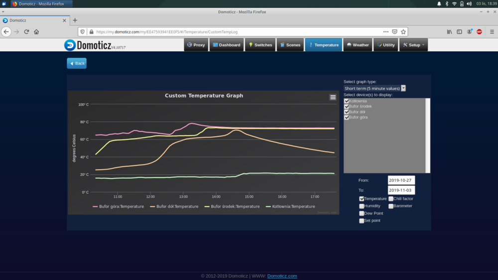

Oczywiście że grzeje na maxa i nawet nie mam miarkownika ciągu. Bufor nagrzewa się od góry do dołu do ok 65st a pptem temp rośnie w miarę dalszego palenia. Jest jak należy. Na początku byl jakiś problem z pompą pieca która dziwnie chodzila i wtedy gora pieca byla 85 a środek i dół 30/20 i to było nie ok ale coś się samo naprawilo. Zauważyłem też że jak już piec złapie temperaturę to lepiej zamknąć drzwi popielnika i ciągnąć tylko pw i przez klapkę od popielnika, szybciej się nagrzewa bufor i na piecu jest wyższa temp. Widocznie za dużo powietrza wychladza komorę

Coś chyba teraz ci się źle nagrzewa ten bufor. Najpierw powinna Ci się nagrzać góra gdzieś do 80*,później stopniowo środek, a dół powinien być na sztywno jak przy rozpslaniu około (30*). U mnie przy paleniu około 5 godz, rozkład temperatur po 3 godz palenia jest miej więcej taki 85*-65*-35*.jak już dół dobije  do temp 85* to wtedy już trwa stopniowe dobijanie na wysokich temperaturach, u mnie tak prawie do setki *
Myślę, że u ciebie są za duże przepływy względem do mocy kotła, i po prostu woda w buforze nie potrafi się uwarstwic..

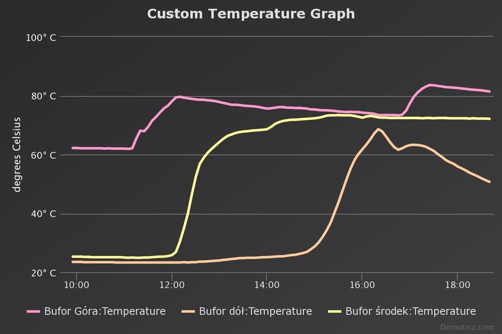

Dla ciekawostki dzisiejsze palenie:
Skoro palisz na bufor i nadmiar mocy nie jest problemem, to może spróbuj część powietrza podawać nad zasyp. Nie będzie problemów z zawieszaniem się szczap a i grubsze się łatwiej spalą i osuną na ruszt. Oczywiście trzeba wtedy zmniejszyć odpowiednio podawanie powietrza dołem...
Jeśli dobrze liczę to nabił 65kWh w 4,5h co daje 14kW plus straty na ogrzewanie i w kotłowni.

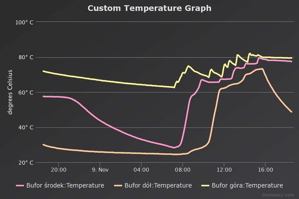

Z palenia dzisiaj.
Od 7:15 ok 11:30 spalił się pierwszy załadunek. szczapy drobne max 5x5 układane  w pionie, dwie warstwy. Potem od razu poszedł drugi załadunek podobny tylko mniejszy objętościowo bo w rozgrzanym piecu już nie da się tak elegancko poukładać.
Palenie przez drzwi popielnika i pw, palenie przez zasyp mi nie odpowiada, każde trzaśnięcie drzwiami kotłowni czy uchylenie popielnika to dym w kotłowni.
Jak widać wykres idzie ostro do góry dopóki poszczególne temperatury nie osiągną temp na zaworze 3d na ochronie kotła, potem robią się jakieś schodki. Jestem ciekaw czy to może być powodowane przez zawór 3d. Jutro ustawię go na 75st i jeśli mój domysł jest słuszny to schodki na wykresie powinny wystąpić dopiero po przekroczeniu 75st.
