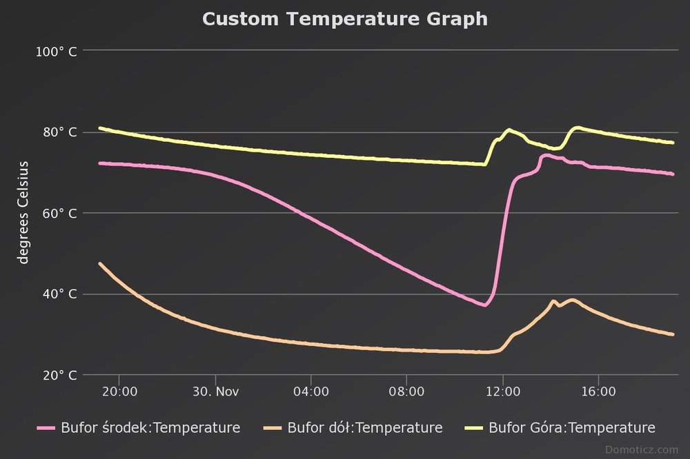

Dogrzanie dzisiaj drewnem, jeden załadunek. Jak widać spala z szybko i szybko rośnie temperatura, czyli sprawność ok.
Problem palenia w tym piecu drewnem polega na problematycznym dokładaniu. Przy pierwszym załadunku gdy wszystko jest ułożone jak należy, wszystko jest ok, nie zawiesza się, nie dusi, spala się w wysokiej temperaturze, wszystko gra. Problem jest gdy trzeba dołożyć, w korącym piecu już nie poukładasz, gdy za późno dołożysz i temp żaru siądzie to sporo zajmuje zanim to się znowu rozbuja, nierówno wrzucone polana nie zajmują ciasno całej komory więc zasyp nie uzyskuje odpowiedniej masy żaru zwłaszcza gdy część się zawiesi, co przy pełnym cugu powoduje że powietrze wychładza palenisko więc trzeba dokładać.
Generalnie drewnem się da ale wymaga to ciągłego łażenia do kotłowni i pilnowania. Przy węglu - rozpalić i zapomnieć, jeden załadunek i na dwa dni spokój, przy drewnie trzeba łazic i co najmniej trzy dokładki żeby nabić bufor (to normalne połowa kaloryczności a i kg/m3 tez niekorzystny). A wystarczyło posłuchać producenta że zalecane paliwo to węgiel. Węgiel+bufor - za---ista maszyna do drewna nie bardzo chyba że ktoś się uprze.
