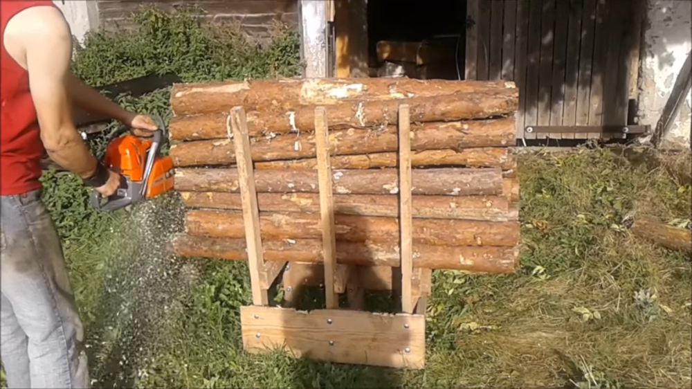

Taki stojak sobie zrób, potniesz raz dwa..
Kupuje pocięte, wiec następny sezon zamówię pocięte na 20cm a wtym się przemecze, klocki mają po ok 30-40

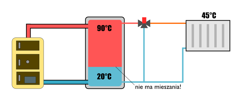

Czy masz instalacje podłączona w sposób kocioł - bufor i z bufora na ogrzewanie domu ?
Na zaworze 3d mam ustawione 60st, podłączenie jest tak jak piszesz ta sama woda kotłowa jest w kotle, buforze i obiegach.
Nie chodzi o wodę kotłową,tylko czy kocioł grzeje tylko bufor a dopiero z bufora masz rozprowadzane ciepło na instalację.Można traktować bufor jako magazyn zbędnego w danej chwili ciepła i wtedy przy kotle musisz mieć automatykę do pilnowania potrzebnej temperatury,albo grzejesz kotłem bufor i nie patrzysz na temperatury kotła.
W uproszczeniu schemat jest taki:
grafika zapożyczona z czysteogrzewanie.pl
Do tego oczywiście zabezpieczenie zimnego powrotu kotła zaworem 3d, obig podłogówki, cwu przez wężownice i inne ale idea jaak wyżej.
To grzej kocioł na maksa i wtedy będzie Ci czyściej spalał drewno i wykorzystasz cały potencjał drewna. Nie wiem czy masz miarkownik ciągu ale jezeli masz to ustaw sobie tem z 90 st, klapkę podawania powietrza zrob szczelinę z 1,5 cm.
Zawór 3d puści te 60 st w powrót ale przynajmniej bufor bedziesz ładował tak jak trzeba i efektywnie. Wtedy rozkład temperatur, po jakimś czasie palelania, będziesz miał np 85/85/20. A skoro jak pisałeś że Ci utrzymuje w buforze górę 65 to tylko dla tego zapewne, że taka temperatura wody wychodzi z kotła. Można tak palić. Ale po co. Po to masz bufor by odzyskać jak najwięcej ciepła, w Twoim przypadku z drewna, które potrzebuję wysokich temperatur.
