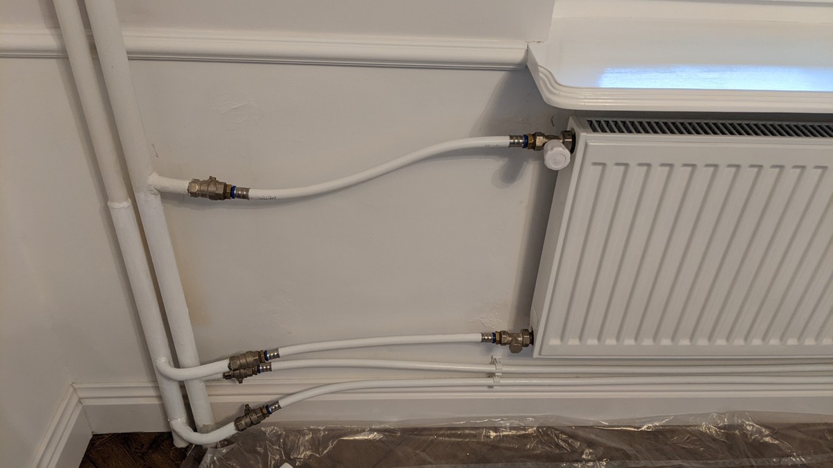

  1. Dzień dobry Grzejnik w łazience, ogrzewanie miejskie Temperatura zaworu kątowego to 46 stopni. Temperatura grzejnika to 35-33 stopnie, grzeje cały, na wylocie 33 stopnie, nie zapowietrzony Zawór podobno posiada nastawę wstępna - invena cd 25 C15. Krecilem w każdej pozycji co 45 stopni i czekałem na efekt- bez zmian, oczywiście wyjscie odkręcone na full Gałka termostatu zdjętą, wkładka wygląda tak, brak jakichkolwiek oznaczeń Trzpień nie wciśnięty, pracuje https://hydmar.com.pl/pl/akcesoria/1260-wkladka-zaworowa-regulacyjna-do-belki-rozdzielacza-invena-5907798798346.html Pozdrawiam P.R
  2. Może ktoś jest ciekawy, odpowiem sam sobie. Grzejnik za dnia zimny a wieczorem góra letnia. Po spuszczeniu i napełnieniu grzejnik jest gorący. Wszystko jest drożne bo na wieczór robi się letni, nie zapowietrzony. Wspólnotę czeka przegląd instalacji, brak odpowietrznikow przy zaworach podpionowych i zmiana zaworów umożliwiających krzyzowanie u innych. Dziwne że nie łapie obiegu, skoro pod ten pion podłączony jest również inny grzejnik. Już myślałem o pompce, ale powiedziano że zaburzy pracę całego systemu.

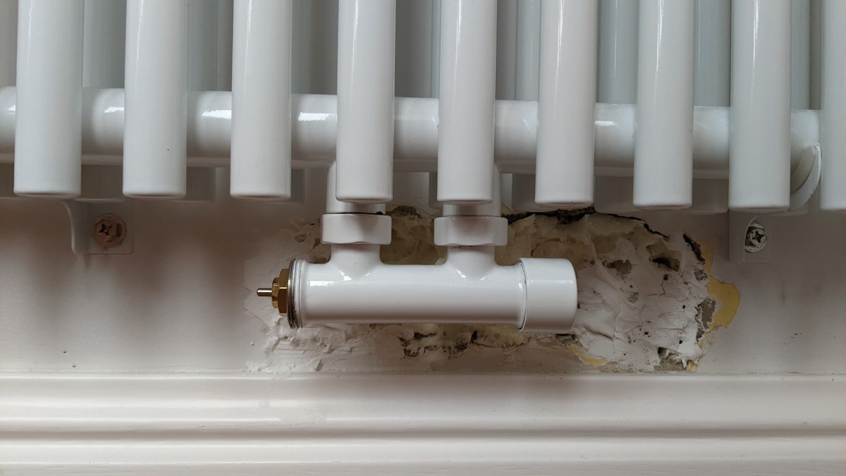

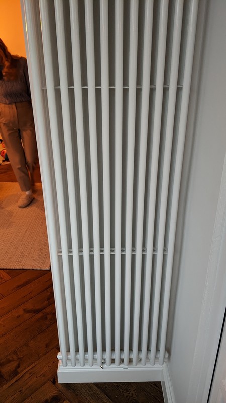

  4. Dzień dobry, mam problem, mam nadzieję, że ktoś pomoże, podrzuci jakiś trop bo ani ja ani hydraulicy nie wiedzą i są głupi. Mieszkam w bloku na parterze, dosyć daleko od węzła. Grzejnik pionowy grzeje bardzo slabo- góra 40 stopni, środek i dół letni po 30-33 stopni. Czy to normalne, przecież woda idzie od dołu a na dole jest znacznie chłodniejszy niż u góry?. Jego parametry to Moc 75/65/20 [W]: 1441 Moc 55/45/20 [W]: 752 Moc 90/70/20 [W]: 1817 Na zaworze pokazuje temperaturę 41 stopni, mierzone termometrem domowym z pistoletu. Grzejnik płytowy w pokoju dziecka który jest bliżej pionu, ale też na osobnym obwodzie rozgrzewa się do 47 stopni. W zasadzie to jest skręcony na 0 ponieważ u dziecka grzeje pion i pewnie pexy idące do salonu. Długość pexow do grzejnika pionowego to z 3 metry z spadkami. Oczywiście grzejnik odpowietrzony. Hydraulicy sugerują, że są ustawione niskie przepływy, ale u sąsiadów nie ma tego problemu i w pokoju dziecka gdy włącze kaloryfer także. Inna teoria- puścić zasilanie z góry i powrót dołem tak jak jest- dużo roboty i pewnie nie w tym sezonie i nie wiem czy da się tak przerobić grzejnik- kosztował sporo i wymiana nie wchodzi w grę. Ja myślałem jeszcze o jakiejś pompce wspomagającej ciśnienie, mam na pexch założone zawory i nie byłoby problemu. Co może być przyczyną? Co może pomóc? Gpec ma czujkę i sam dobiera temperaturę wody, natomiast przepływy to kwestia zarządcy, ale już z 10 razy się do niego zwracałem z tym tematem, oglądałem kotłownie z tymi kurkami itd. Tylko ja mam problem a są 3 piętra, grzejniki nowe. Przepraszam że tak długo, chciałem wyczerpać temat, ratunku
