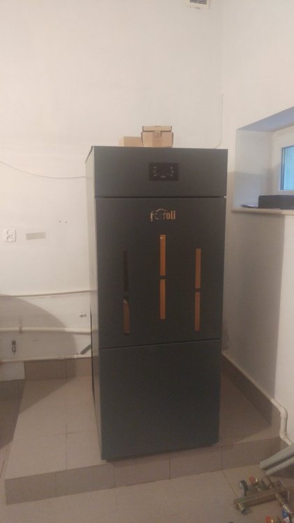

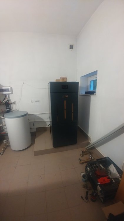

Piec zamontowany, ale nie mogę znaleźć w okolicy żadnego serwisanta do pierwszego uruchomienia :(
(woj. mazowiecikie, gm. wiązowna)
Kolego zrób proszę zdjęcia kotła.
Pozdrawiam RedEd
@reded, nie wiem czy o mnie chodziło, ale proszę.
Kocioł co najmniej ładny, dizajnerski :)
zdjęcia lepsze, jak wymienię kalkulator na telefon :D
Ładne to, funkcjonalne i niedrogie. Zawołam kolegę który w takim pali i podpowie Ci co masz zrobić.
