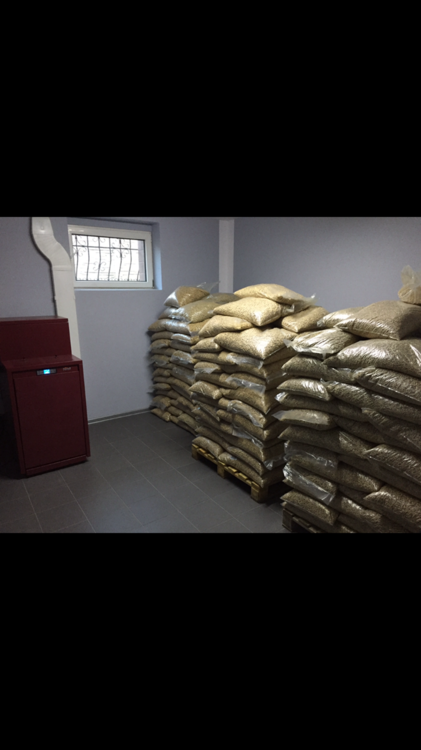

Jestem żywym przykładem na to, że ferroli działa i to naprawdę dobrze. Już nie przesadzajmy, że jak raz na 2-3 dni zejdzie się i odkurzy w ciągu 20 sec komorę, to jest to coś strasznego. Ja za swojego zapłaciłem 7900 i jestem niesamowicie zadowolony.
Nigdy nie zgodze się z twierdzeniem, że to taki sobie budżetowy kocioł, bo czym niby różni się on od takiego red compact czy red selecty?
Takie pierdoły jakktoś mi pisze, ze tamte są lepiej zrobione?Nie interesuje mnie wizual tylko to jak pracuje a robi to identycznie jak te redy za 15k i więcej!
Tu masz moją kotłownie

PS zasobnik na pellet mam obecnie 220kg i co tyle czyszczę kocioł szczotką i odkurzaczem
PS 2 czasem spojrzę na wskazania ciepłomierza
Edytowane przez reded
Dodanie
Obecnie mam zbiornik 100kg i tylko odkurzam, nigdy nie miałem szczotki w ręku żeby coś skrobać. Koszt takiej dostawki ~500-600
Warto na to zwrócić uwagę, żeby brać kocioł z pionowym wymiennikiem, bo później będzie taki syf w kotłowni jak za czasów kopciucha...
Kocioł ogrzewa 300m2 a w tym roku dochodzi kolejne 100m2
