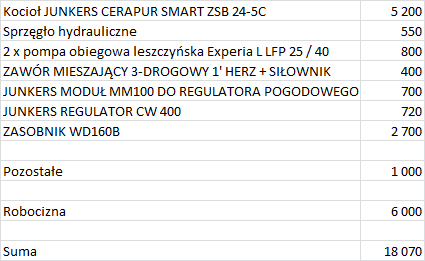

Z tego co tutaj czytam powinienem zainstalować następujące elementy :
Czy moje zestawienie  ma sens? Proszę o Wasze zdanie - muszę się dość szybko zdecydować bo termin rozliczenia dotacji goni...
Wycena raczej spokojna, nie zawiera mocno drenujących kieszeń grup pompowych , zasobnik można trochę taniej np Biawara.
Ale pytanie z innej beczki - co dotychczasowymi elementami instalacji?
Gdzie jest stary mieszacz, stare pompy?
czy one aż tak złe?

Dzięki za odzew. Pewnie coś można będzie wykorzystać. Pierwotna instalacja była robiona w 2010 r. , więc pewnie się część wykorzysta. Bardziej mi chodziło czy nie pominąłem jakiegoś elementu i czy te koszty, które podałem wyżej (to moja wycena po jakimś tam googlowaniu) są realne. Dzięki za podpowiedź odnośnie Biawara - jeśli nie są jakos bardzo awaryjne to pewnie się zdecyduje.
