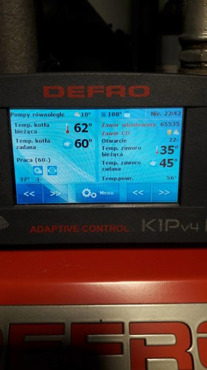

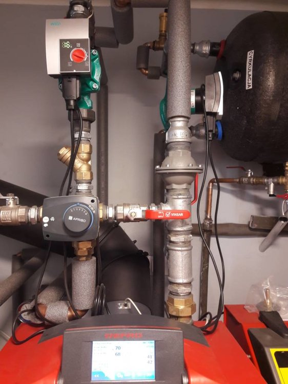

Ja mam tylko zawór 4D i temp.powrotu jest ok ☺a układ mam bez pompy kotłowej tak jak na zdjęciach, i na grzejniki też fajnie steruje.9be267f2e56a4b42982aba8464067bdc.jpg1214ca6c85f9d2678474713504bada95.jpg

Rowniez mam 4d bez pompy kotlowej i temperatura powrotu przy 60st na piecu i 35st na instalacje mam w granicach 54-56 st. Spalanie obecnie spadlo bo cieplo do 8kg z cwu. ale teraz na instalacje idzie 27 albo calkiem sie wylacza w dzien.
I jak pisze kolega Dancych...można ? można...wszystko zależy jak jest wykonana instalacja.

ale nikt tu nie pisze ze da sie dac 50 na grzejniki i 50 na powrot przy temp na kotle 65. U mnie 40 na grzejniki wystarczy na mrozy bo sa przewymiarowane. Max co mam zamiar puszczac to 50st na grzejniki w najwieksze mrozy. Powrot bedzie mial wtedy cos pewnie okolo 45st. Tak zakladam. To moj pierwszy zezon z poprawnie wykonanym obiegiem kotlowym z zaworem 4d wiec jak w zime okaze sie ze powrot ma mniej niz 42st w najwieksze mrozy to doloze pompe kotlowa. Poki co dziala to ok i jestem zadowolony.
P.S. jak puscisz 50 na grzejniki to powrot z co bedzie mial gdzies 10st mniej po dluzszej pracy wiec ten powrot nie bedzie zimny. Plus troche goracej wody z 4d i powinno byc dobrze.

Z tego co ja zrozumiałem to z zaworem 4D masz tak jakby dwa obiegi - krótki bezpośrednio na powrót i na grzejniki. Regulując wówczas mieszasz 'chłodną' wodę z obwodu grzejników z wodą 'gorącą' z kotła. Dzięki temu sterujesz temperaturą wody na grzejniki i na powrót jednocześnie - nie jest to 'ochrona powrotu' jako konkretny sposób rozwiązania ale realizuje to podnoszenie temperatury powrotu.
