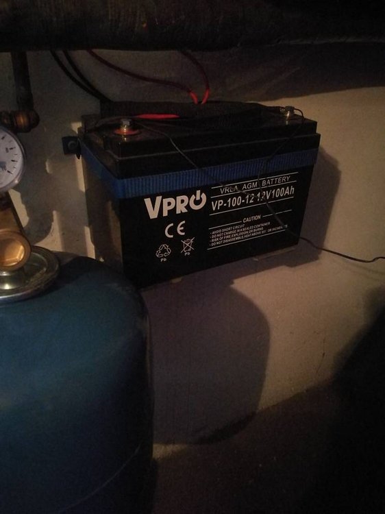

Jak dbać o akumulator do UPS'a poza sezonem
Panowie jak poza sezonem dbać o taki akumulator ?ładować? Rozładowywać ? Jakieś doświadczenia .01728e6c7996f74cbc6ed9b9b6cc2845.jpg
Wysłane z mojego EVA-L09 przy użyciu Tapatalka
Powinien stać na zasilaniu z UPS-a ( prostownika) z napięciem ok 2,22V/ogniwo , dla aku 12V to ok 13,3-13,6V.
Nie powinien stać "na pusto"
Jeśli jest podłączony do UPS to zapomnieć że się ma akumulator, można przeprowadzić kontrolę jeśli ma się czym tak jak napisał Sambor. Ewentualnie wytrzeć z kurzu .
pozdrawiam Hermogenes
Cały czas podłączony pod kemota pro sinus, od czasu do czasu poza sezonem daje mu trochę popracować. Czyli dbam prawidłowo ;)
U mnie zamiast kotła jest teraz podłączony telewizor , dekoder i odtwarzacz DVD :D   Aku pracuje cały rok
 Coś muszę jeszcze podłączyć bo prądu za dużo
Prądu jest tyle ile pobiorą odbiorniki. Jak podłączysz coś jeszcze to obciążenie wzrośnie czyli prądu będzie jeszcze więcej. Wystarczy by taki zasilacz UPS raz w miesiącu musiał naładować akumulator po jego wcześniejszym dłuższy rozładowaniu. Prąd utrzymaniowy jest po to by stale aku był w sprawności eksploatacyjnej. Akumulator "lubi" mieć od czasu do czasu większy prąd ładowania. Występuje to właśnie po jego większym rozładowaniu.

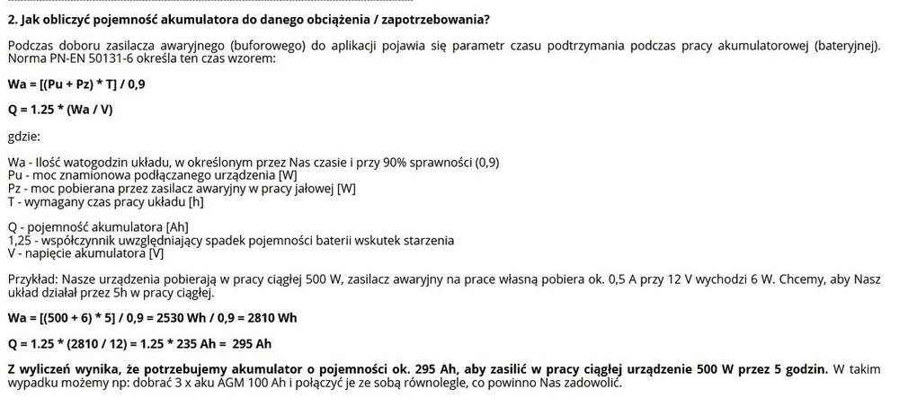

Może ktoś wie z jakiego wzoru wyliczyć ile czasu pociągnie akumulator,gdy  zam moc odbiornika i pojemność akumulatora?
No jak znasz moc i znasz napięcie aku to wiesz jaki prąd. A na aku jest napisane jaka ma pojemność. I stad będziesz wiedział ile mniej więcej czasu dane aku wytrzyma.
Ile mniej więcej czasu w takim zestawieniu?
Akumulator 55Ah   pobór mocy 100W
12V x 55 Ah=660 Wh / 100 W= 6,6 x sprawność wyjdzie 6 godzin.

 Obliczanie pojemności potrzebnego akumulatora  i inne uwagi są na stronie firmy Volt Polska
