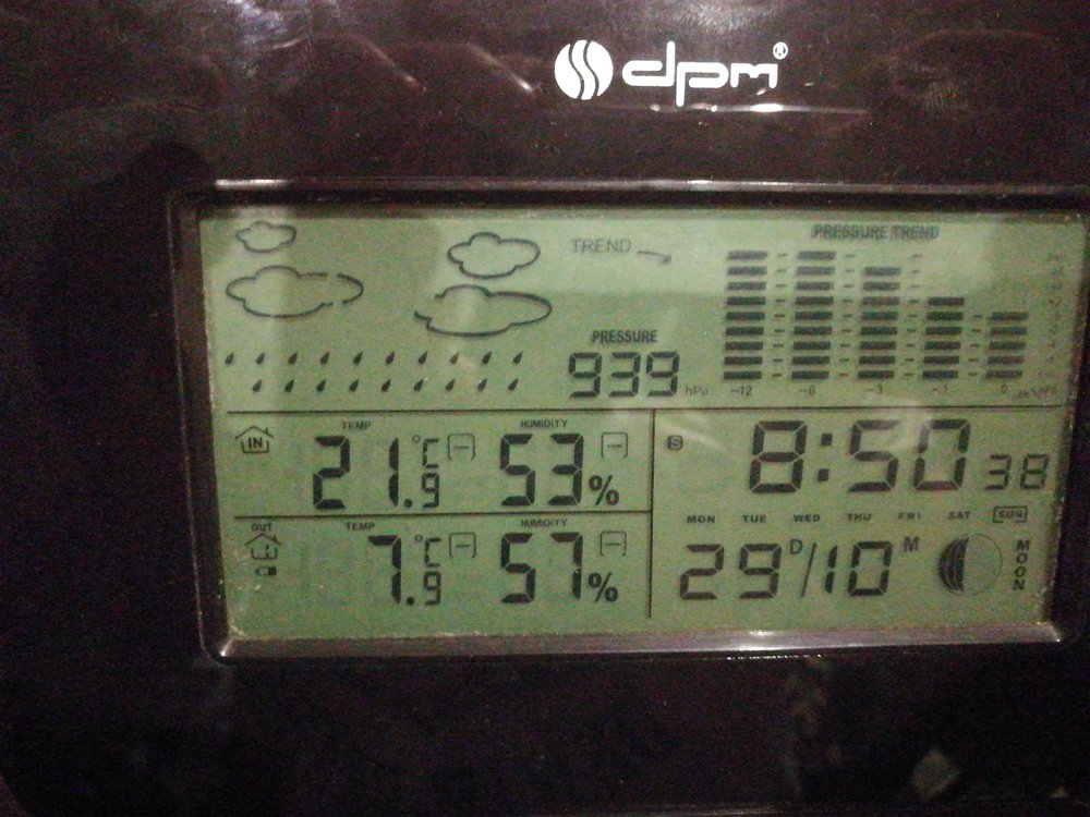

Pompa pracuje na drugim biegu. W łazience mam taki typowy wiszący grzejnik łazienkowy. Nie wiem jak on się fachowo nazywa, wygląda jak taka drabinka :)
Spalanie jakby się trochę unormowało tj. ok. 16 kg na dobę (wcześniej wychodziło jakieś 20 kg przy dużo wyższych temperaturach na zewnątrz).
W domu jednak niezmiennie 25*C przy temperaturze na kotle 50*C.
Dobrze, że dom na razie nie jest ocieplony (planuję dopiero za jakieś 2 lata), bo pewnie byłoby trochę więcej.
Na pewno chciałbym móc bardziej sterować temperaturą w domu, bo 16 kg ekogroszku na dobę już chyba nie jest jakimś tragicznym wynikiem. Wiadomo, że jeśli da się jeszcze bardziej zmniejszyć jego zużycie nie tracąc przy tym na komforcie to byłoby super.

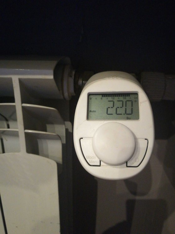

Jeśli chodzi o zawory termostatyczne to takie:
https://media.castorama.pl/media/catalog/product/cache/0/image/777x406/17f82f742ffe127f42dca9de82fb58b1/i/c/ico2_zawor.jpg
czy takie:
http://www.instsani.pl/upload/image/zawterm15.jpg
Może to śmieszne pytanie ale, jak zasilany jest ten drugi zawór? Bateriami?
Co da mi przełączenie pompy na 1 bieg?
Reasumując, założenie głowic termostatycznych na grzejniki + pompa na 1 biegu pozwoli mi zaoszczędzić na opale i uzyskam większą kontrolę nad temperaturą w domu?

Moim zdaniem pierwszy model głowicy w zupełności wystarczy ,  jak ustawisz raz  np na 3 i taka temperatura będzie ci odpowiadać to nie będziesz się do tych głowic dotykał drugi model jest zasilany z baterii i pełni taką samą funkcję , ale o bateriach trzeba pamiętać.
Przełączenie pompy na 1 bieg po pierwsze spowolni obieg wody w całym układzie , co zmniejszy częstotliwość zamykania i otwierania się głowic termostatycznych ( stabilniejsza praca kotła) a po drugie da oszczędność prądu .
Odpowiedz na ostatnie pytanie brzmi TAK z naciskiem na znacznie większą kontrolę nad temperaturą w domu

Ja mam takie 2 sezony, baterie jeszcze nie były wymieniane. Temperatura w pokoju stabilna.
Hej - przymierzam się do takich - tylko pytanie - czy nie są za głośne w sypialni? Przeszkadza to? Słyszałem, że brzęczą...
Co do regulacji:
Zawór 3D/4D byłby ok gdyby grzejniki były dopasowane idealnie i mają dobrze dobrany przepływ - w co wątpie. Jeśli w jedym pomieszczeniu jest za duży, w drugim za mały to w czasie tęgich mrozów ten z pomieszczenia będzie mieć za zimno, drugi za ciepło.
Lepszym rozwiązaniem będą głowice i tutaj dzielimy je ze względu na budowę - a co ważniejsze na czas reakcji i tak:
- elektroniczne do 2 min
- gazowe do 7-8 min
- cieczowe do 15-18 min
- woskowe do 25 min
Czas reakcji to czas gdy głowica "kapnie się" że temp. się obniżyła i włączy grzanie lub się zatrzyma.
Jeśli czas reakcji głowicy będzie kiepski - będziemy odczuwać dyskomfort bo zanim się grzejnik włączy to w pomieszczeniu już zdąży spaść temp, po czym się przegrzeje zanim się wyłączy. Więc tam gdzie przesiadujemy najwięcej celujemy w elektroniczne / gazowe a cieczowe montujemy gdzie temp. nie musi być idealna - korytarz, czy np łazienka (tam i tak każdy lubi cieplej, więc czy będzie 23, czy 24 to już jeden pies...). Oczywiście na obiegu pompowym musi zostać jeden grzejnik bez głowicy żeby pompa miała przez co cisnąć...
Co do kryzowania i nastaw wstępnych - powinien być zawór odcinający z możliwością regulacji na powrocie grzejnika (za około 10 zł), ale pewnie tego też medyki nie zastosowały...

Nie zaglądałem na forum kilka dni. Mam ustawione godziny w których zmieniam temperaturę w danych pomieszczeniach, w nocy mam stała więc głowica pracuje bardzo rzadko. Musiała by się mocno obniżyć temperatura żeby głowica zaczęła długo kręcić (otwarcie przepływu). W nocy otwarcie na poziomie 0-15%.Mi osobiście nie przeszkadza ten dźwięk, żona czasem wspomni że się obudziła przez dźwięk który wydobywa się z głowicy. Lecz to na godzinę przed pobudka do pracy zwiekszam temperaturę o bodajże 2 stopnie.
Podsumowując dużo funkcji jak na tak tania głowice, jest glosniejsza od markowej honeywell(nie slyszalna podczas pracy opisać można jako szept) . Możliwe że honeywell nie potrzebuje takich ustawień bo jest zwyczajnie lepsza (ja mam honeywell zamontowana w WC).
