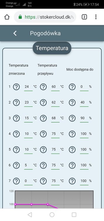

hydro521 Opublikowano 12 Lipca 2019 #30 Udostępnij Opublikowano 12 Lipca 2019 Pewnie, że mogę ale obecnie trochę deficyt czasowy mam :-) Może na początek screenshot ze smartfona. No i tu Pan Tomasz ładnie opisuje sterownik Odnośnik do komentarza Udostępnij na innych stronach Więcej opcji udostępniania...
pospisz Opublikowano 12 Lipca 2019 Autor #31 Udostępnij Opublikowano 12 Lipca 2019 Moim zdaniem jedno z ważniejszych okien w v13 kilka priorytetów może być powiązanych jednocześnie czyli pokojowka, pogodowka, harmonogram do tego może być przyporządkowana temperatura kotła oraz do jakiej mocy ma pracować osiągając zadane parametry, powoli czy agresywnie i krótko. Wszystko zależy ile priorytetów mu zatwierdzimy. Parę fajnych korekt jest gdzie indziej i musimy je ustawić lub odptaszkować. To zdjęcie miało by sens gdyby było interaktywne pokazało by dopiero wszystkie możliwości. Wszystko wydaje nam się teraz pokrecone a okazuje się klikając że jest prostsze niż w niektórych sterownikach wszystko prawie w jednym miejscu oprócz detali czyli korekt o niektórych nawet niezdawalismy sobie sprawy bo brak ich w polskich sterownikach. Odnośnik do komentarza Udostępnij na innych stronach Więcej opcji udostępniania...
