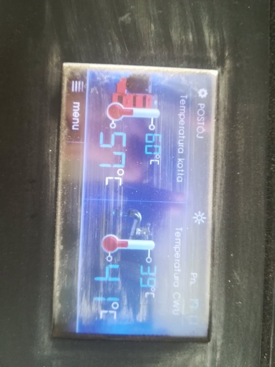

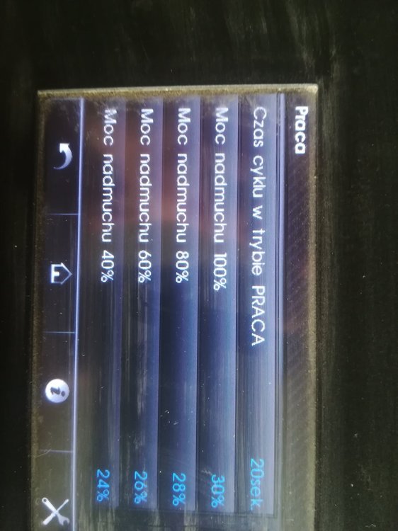

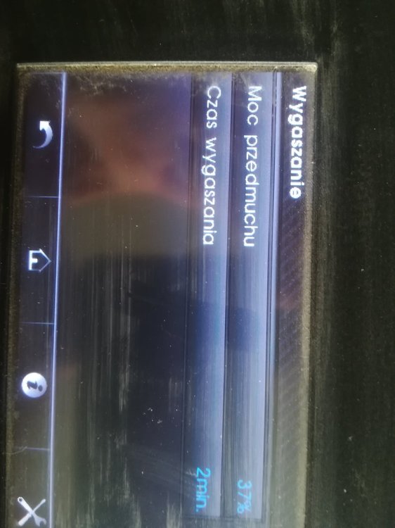

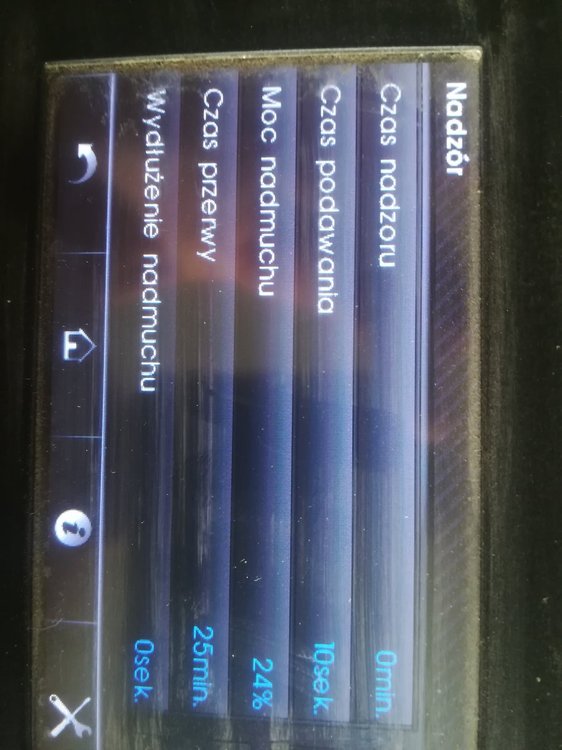

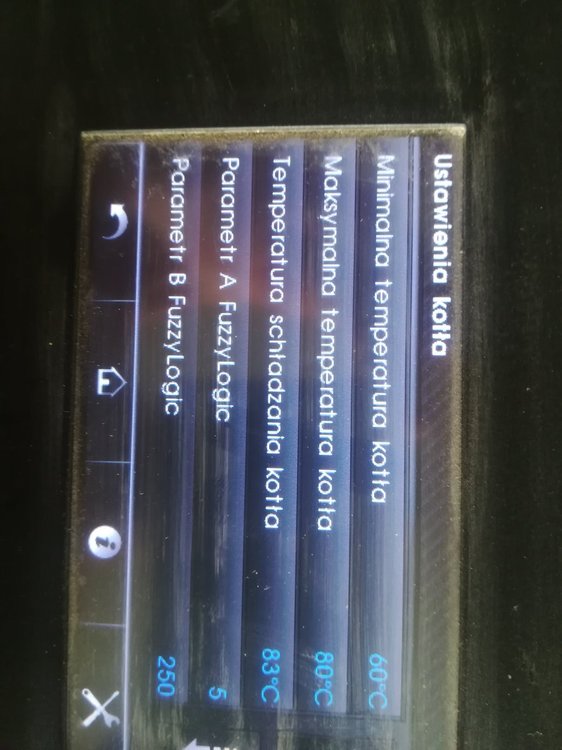

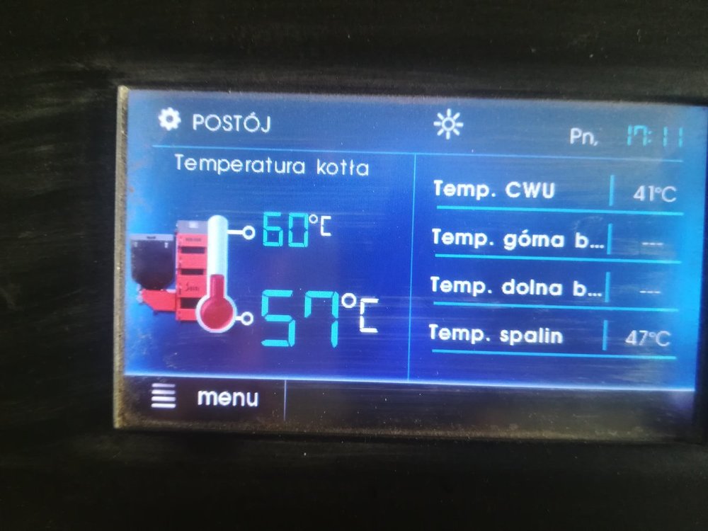

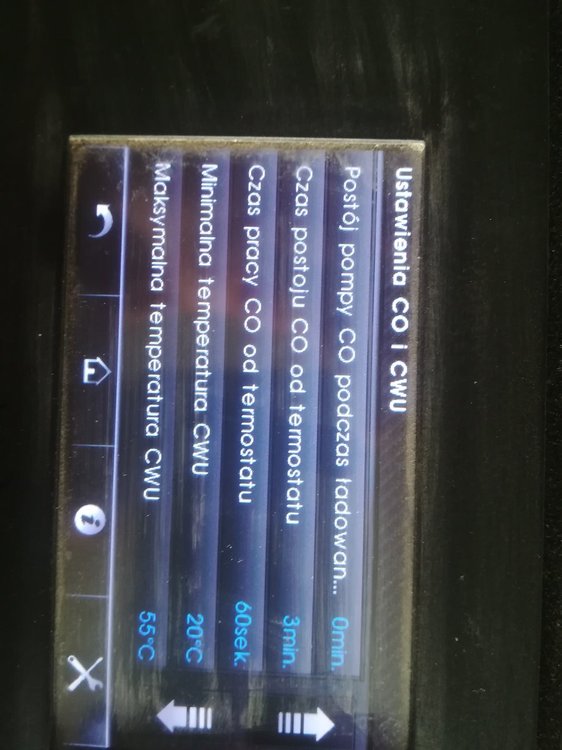

Ogrzewa wodę pelletem. Mam zbiornik 120 l. W domu dwie osoby uzytkujace wodę normalnie. Zmywanie w zmywarce. Wiadomo kąpiel raz dziennie. Schodzi mi jakieś 3 worki tygodniowo. Przedstawię swoje ustawienia na poniższych fotkach. Co jeszcze z informacji mogę podać?
Widzę , że sterowanie zacnej firmy PLUM, lecz nic nie wiem na temat kotła jaki użytkujesz.

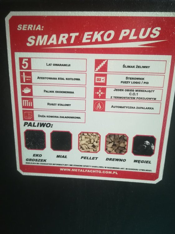

Więc proszę o info w tym temacie , jak Ci szkoda czasu na stukanie na klawiaturze to zrób zdjęcie swego kotła i tabliczki na nim i wszystko będzie jasne.
Lecz widzę , że to kocioł na ekogroszek z palnikiem ekoenergi więc ciężko Ci będzie palić w nim pelllet poniżej 3 worów.
Nie oczekuj w tym kotle z takim palnikiem spalania na poziomie 2 worków tygodniowo.
To jest kocioł na ekogroszek a nie na pellet.
Nie lepiej palić grochem na podtrzymaniu. Gdzieś na forum było ile kocioł potrzebuje grochu na podtrzymanie żaru, z tego co pamiętam to coś około 2 kg. Do tego ze 2 kg na zagrzanie CWU no i masz ciepłą wodę na okrągło.
Ja jestem bardzo początkujący jeśli chodzi o te piece. Kupiłem dom gdzie był ten pięć i myślę jak obniżyć zużycie. Może i faktycznie lepiej eko groszkiem. Pięć to metal fach smart eko plus 15

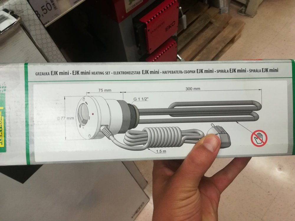

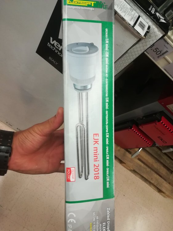

Koledzy a jaka grzalke byście polecali? Mam podgrzewacz Wgj-g max 120 litrów.
