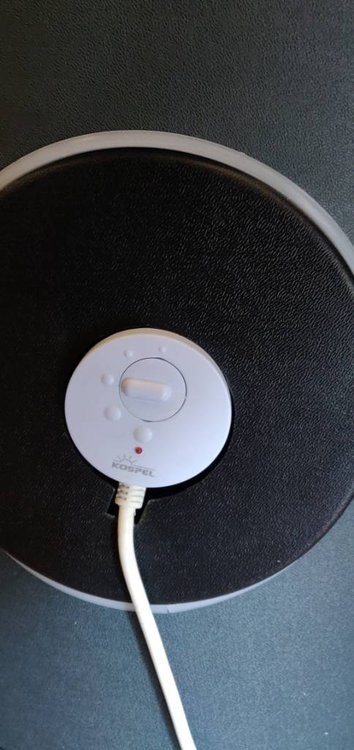

Zamontuj/wkrec termostatem od dolu.
Tak aby spirala byla nad termostatem.
Powinno byc to opisane na grzalce np. strzalka do dolu/lub gory.
Jak to? Grzalke montuje w poziomie
No w poziomie, ale mozna ja obracac wkrecajac w tym poziomie chyba?
Panowie grzałka zamontowana. Wszystko działa tak jak trzeba. Woda wystarczająco ciepła. Powiedzcie mi jeszcze jak to jest z temperatura. Im wyższa ustawie na grzalce to tym więcej prądu będzie pobierała? Bo czytałem różne opinie. I kolejne pytanie. Przez tydzień ogrzewania wody grzałka i normalnym użytkowaniu prądu w domu na liczniku wyszło zużycie około 100kwh. Wartość normalna? Wydaje mi się że w miarę. Pozdrawiam

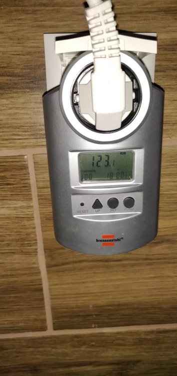

Miałem ten sam dylemat, wybrałem grzałkę elektryczną.
W domu dwie osoby dorosłe i dziecko. Bojler uruchomiony 22 Maja. Przed grzałka wpięty licznik, żeby sprawdzać ile to kosztuje. Do dziś zużycie 123kWh. Temperatura wody 43 stopnie.
Myślę że nie ma tragedii.917d04c300cf437705af524b1f012ec1.jpg2878182102050555a4e49e01cb94cff7.jpga18a432cde0b4831fcf18ab973d2c80d.jpga1edb3fb635b08a35c98dbc4dab39039.jpg

Neosternik powiem Ci ze wynik mega zadawalajacy i zastanawiam się czy u mnie coś nie za dużo bo ja w tydzień zuzylem 100 kWh. A wiekszosc sprzętu w domu mam energooszczędne. U Ciebie wody wystarcza? Kąpiele w wannie czy prysznic. U mnie chyba żona zawyza wanna
Ja i żona prysznic,dziecko wanienka.
Ja też się obawiałem ogrzewania prądem,ale jak widać nie ma czego.
Chyba - za naciskiem na chyba - ale mierzycie dwie rozne rzeczy, w dwoch roznych rodzinach.
Aha, dygresje fajne, posmialem sie...
Edytowane przez PioBin
Jak to inne? Ja odczytuje licznik czyli zużycie prądu w całym domu przez tydzień. Kolega tylko grzalke, ale to i tak coś bardzo malo
