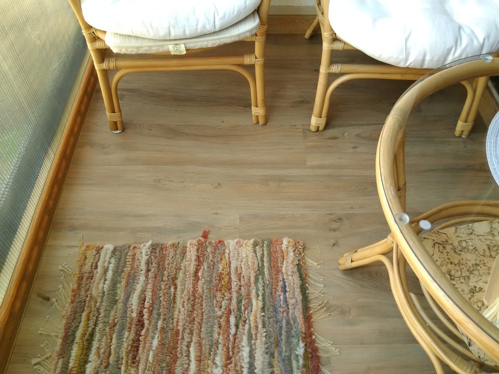

IMG_20190430_082330.thumb.jpg.241a5d82ed62b1190ba99dc519ee91f6.jpgIMG_20190430_082439.thumb.jpg.e34561061ff86de23e498ad23e73052a.jpgMam panele winylowe w mieszkaniu  w bloku klejone a na balkonie zabudowanym na zatrzaski. Uważam to za rewelację. Imitują pięknie drewno, nie boją się wody, łatwe w pielęgnacji (czysta woda ) , są bardzo ciche przy chodzeniu (na panelach buty stukają ), są miłe w dotyku i chodzenie boso to rewelacja. Układanie wzorów to bajka bo po zrobieniu małego nacięcia rysakiem łamie się ręką. Wylewka powinna być równa ale na balkonie ,kładzione na zatrzaski ,leżą na starej terakocie bez wylewki i wyglądają równo a układanie to zabawa bo 10m2 fachowiec układał 1 h.
