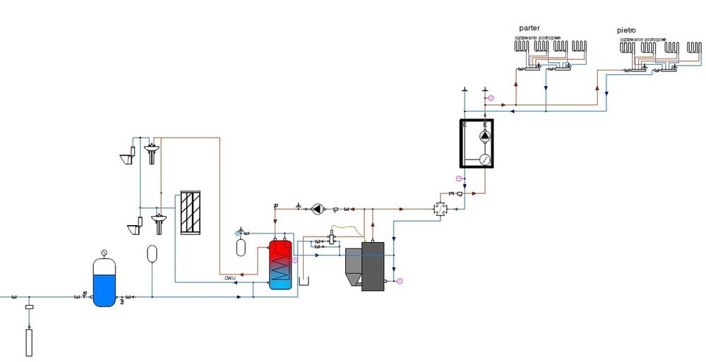

56 minut temu, kochzg28 napisał:
ciepło będzie odbierane od wody z zbiornika CWU.
Tylko wtedy gdy kocioł zgaśnie a pompa się mnie zatrzyma.
 NW jest dobrze tylko na schemacie brak naczynia przeponowego dla zbiornika CWU.
Edytowane przez gersik

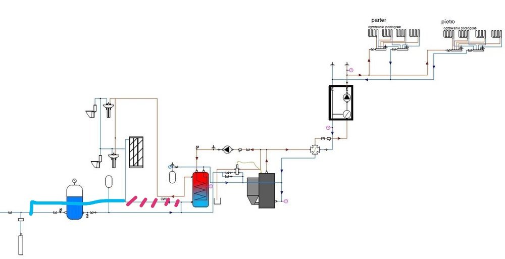

46 minut temu, Kazio321 napisał:
Na zasilaniu wody z sieci wodociągowej montujesz.
Załączam całą instalację, być może teraz będzie lepiej.
Jest lepiej. Ale daj pompe kotlowa a nie pożałujesz. Tylko zrobiłbym tak:
Zbriornik ma dobija Ci ciśnie w zbiorniku CWU a nie na całym układzie.
Edytowane przez Kazio321

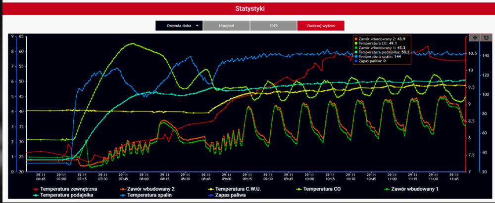

Ok. Dzięki za pomoc. Jeszcze muszę coś zrobić z PID-em, bo obecnie totalna huśtawka zmian temperatur.
Czy ja dobrze widzę? Temp zaworu 2 jest 43.9 a 1 ma 43.3. Który to zawór 4d a który mieszajacy na podłogę czyli 3d?
4D - zawór 1
3D - zawór 2
Pomiar temperatur masz na schemacie. Temperatura zaworu 2 to jest temperatura która idzie na podłogówkę, zaś temperatura zaworu 1 to temperatura która wraca do kotła z podłogówki i jest zamocowany przed zaworem 4D
Spójrz na priv kolego
