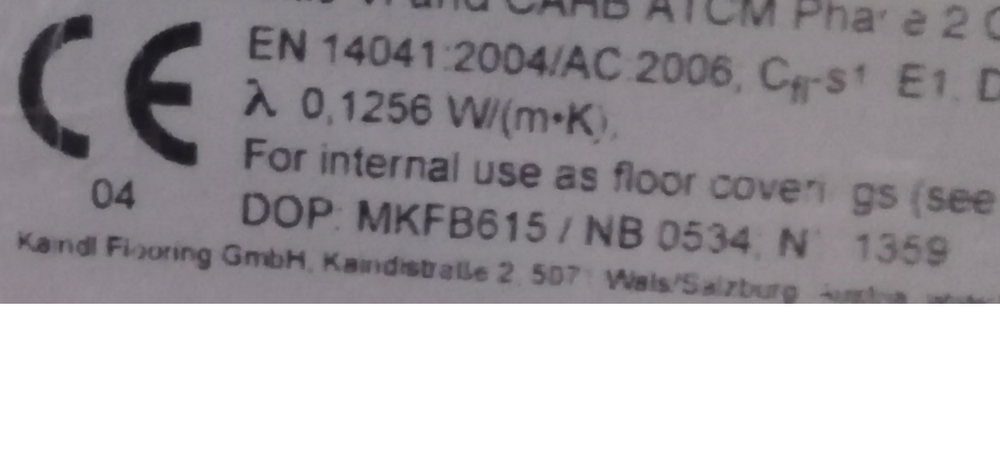

Godzinę temu, genesis72 napisał:
Czyli R przy karton gipsie (biorać, że kartom ma 1 cm grubości) to ok 0,043 a przy panelu podłogowym (7 mm grubosci) to 0,14
Nie wiem czy dobrze liczysz ale możliwe że tak też może wyjść zależnie od panela.
Dla mojego panela producent deklaruje lambdę 0.1256 W/(m*K)
co daje opór samego panela 8mm ok 0,064 (m2*K)/W.
W dokumentacji podkładu mam:
Opór Cieplny (DIN 52612) 0,01 m2 K/W
Opór Cieplny (DIN 4108)    0,035 m2 K/W
który po zsumowaniu z oporem panela daje ok 0,073-0,098 (m2*K)/W zależnie który "DIN" weźmiemy pod uwagę (bo nie wiem który :) ).
Tak czy inaczej, wychodzi poniżej 0,1 a z tego co pamiętam dopuszczalny opór to 0.15.
