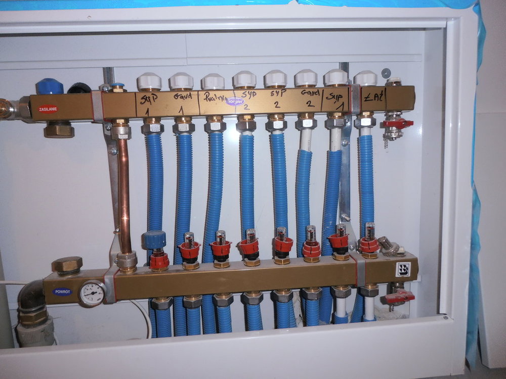

Witam.
Posiadam rozdzielacz Gorgiel (foto) musze przełożyć rotametry z dołu na górę - czy wystarczy jak zamienię miejscami tylko górne elementy ( zaworu -rotametru ) czy muszę odłączyć obiegi-rury i pozamieniać miejscami wszystko.
Uprzedzam pytania....ten bypass miedziany jest zakręcony.
Pozdrawiam.

Najmniej roboty będzie jak w kotłowni przełożysz dwie rury zasilającą i powrotną od tego rozdzielacza, ew można przełożyć całe belki - wtedy ten bypas wywal a otwory w belkach zaślep

Hmmm...myślałem ze najprościej będzie zamienić miejscami......jeśli dobrze rozumie w belce jest inne gniazdo na zaworek a inne na rotametr?
Bypass zakręcony.

Powinno się dać przełożyć.Szerokość belek jest ta sama i są wkręcone te same nyple 3/4x1/2 z oringiem

Info dla potomnych.....niestety trzeba przekręcić komplet czyli rotametr oraz dolny zacisk PEX.

Potwierdzam też tak miałem. Najprościej było zamienić belki, sam zrobiłem to bezproblemowo, nie musiałem się prosić wykonawcy.
Widzę, w czym problem. Dolna belka nie ma śrubunka i trzeba ją wykręcić z kolana GW/GZ. Ale jest to wykonalne.
