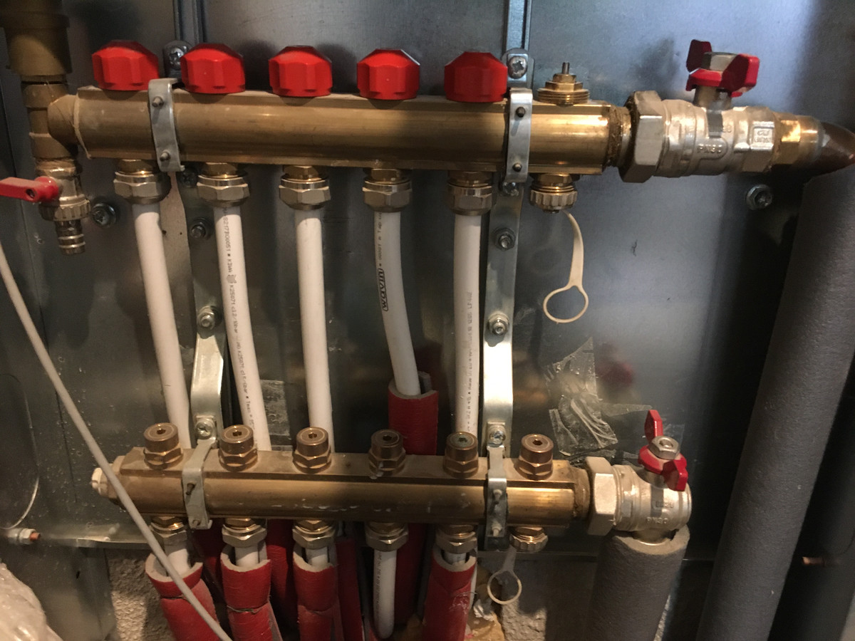

bukowskm Opublikowano 20 Września 2022 #1 Opublikowano 20 Września 2022 Cześć, Mam instalację z rozdzielaczami (parter i piętro) podłogowymi i grzejnikowymi. Brak sterowania. W rozdzielaczach podłogowych zawory termostatyczne w grzejnikowych manualne. Chciałbym zamontować sterowanie bazujące na siłownikach termostatycznych zamontowanych na rozdzielaczach także tych grzejnikowych. Stąd wymiana zaworów w rozdzielaczu grzejnikowym wiąże się z jakimś ryzykiem (nieszczelności, itp.)? Mam tu na myśli ingerencję w fabrycznie zmontowany rozdzielacz. Z góry dziękuje za wskazówki. Mariusz Cytuj

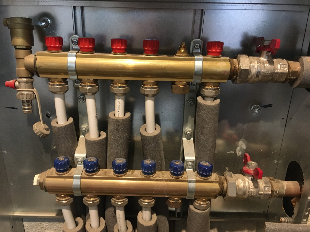

bukowskm Opublikowano 20 Września 2022 Autor #3 Opublikowano 20 Września 2022 Dziękuję @tomekb za szybką reakcję na moje pytanie. Mam profil w takim kształcie jak załączyłeś. Co do wymiarów to u mnie tak jak na rysunku dopisane na czerwono. Mierzone z dokładnością do 1 mm. Moje rozdzielacze na zdjęciach poniżej. Na tym grzejnikowym zakładałem, że wymienię na górnej belce zawory na coś takiego. Tu moje pytania Czy w tym założeniu jest jakaś herezja? Czy mogę sobie odpuścić wymianę nypla? Tak żeby minimalizować demontaż rozdzielacza. Czy są jakieś wskazówki do demontażu i montażu zaworów? Mosiądz to jednak nie za twardy materiał i rozumiem, że np. nietrudno popsuć gwinty. Poniżej moje rozdzielacze: grzejnikowy i podłogowy. Cytuj
tomekb Opublikowano 20 Września 2022 #4 Opublikowano 20 Września 2022 Są takie zawory, taki zawór powinien być założony na belce powrotnej tak aby woda wpływała pod grzybek , są różne rozwiązania tych zaworów dlatego powinno się wymienić też nypel. Z tego co widzę to na drugim zdjęciu masz rozdzielacz do podłogówki z takimi zaworami a że wydaje się że rozdzielacze są z tej samej firmy to w tym przypadku nie musisz zmieniać nypla bo te zawory na górnej belce do podłogówki nie powinny być w tym miejscu . Dlatego proponuję wykorzystać je do rozdzielacza grzejnikowego a do podłogowego kupić zawory i rotametry. Cytuj
bukowskm Opublikowano 20 Września 2022 Autor #5 Opublikowano 20 Września 2022 @tomekb dzięki za odpowiedź. Jak rozumiem, żeby było jak należy do zrobienia jest: Rozdzielacz podłogowy: Przełożenie wkładek termostatycznych na belkę powrotu. Montaż rotametrów na belce zasilającej. Po tym "wyprostowaniu" stanu rozdzielacza podłogowego można montować siłowniki termoelektryczne. Rozdzielacz grzejnikowy: Wymiana zaworów na belce powrotnej na wkładki termostatyczne. Zakładam, że zawory na belce zasilającej mogą zostać. Montaż siłowników termoelektrycznych. Na koniec odpowietrzanie i uzupełnianie wody. Czy jest jakiś patent na minimalizację ubytków wody przy odkręcaniu rurek PEX od nypli? Mam jeszcze pytanie: Jakie są konsekwencje tego, że zawory termostatyczne są zamontowana na zasilaniu? Cytuj
tomekb Opublikowano 20 Września 2022 #6 Opublikowano 20 Września 2022 Można i tak ,... ale chodziło mi abyś wykorzystał sobie zawory z belki rozdzielacza podłogówki do belki powrotnej w rozdzielaczu grzejnikowym , że rozdzielacz jest tego samego producenta to nie trzeba wymieniać nypli . .... W rozdzielaczu podłogowym nowe rotametry na zasilaniu i nowe zawory pod siłownik na belce powrotnej , dlatego na powrotnej bo jak będą na zasilającej to przy domykaniu przez siłownik zaworu woda napiera na grzybek i zawory ,,stukają" . Cytuj

bukowskm Opublikowano 25 Września 2022 Autor #8 Opublikowano 25 Września 2022 Drążąc temat dalej: jak już wcześniej przedstawiłem, mam w rozdzielaczach podłogowych zawory termostatyczne na zasilaniu, na powrocie regulacyjne. Chciałbym doprowadzić to do porządku: zawory na powrocie, na zasilaniu rotametry. Pierwszy pomysł był taki żeby przełożyć zwory na belkę powrotną i na belce zasilającej dołożyć rotametry. Zastanawiam się czy nie lepiej byłoby zamienić miejscami belki, wtedy nie musiałbym ruszać zaworów termostatycznych jedynie przełożyć zawory odpowietrzające. Niezależnie od opcji mam pytanie: czy po wykręceniu jakiegokolwiek zaworu i wkręcaniu go ponownie nie powinienem wymieniać uszczelnień - oringów na nowe? Jeśli tak czy ma ktoś parametry/wymiary takich oringów: do nypli, do zaworów termostatycznych, do zaworu odpowietrzającego belki? Czy Przed rozkręcaniem rozdzielacza powinienem coś zrobić poza odcięciem rozdzielacza na zaworach zamykających belki? Chodzi mi o to że będę odkręcał rurki pętli. Cytuj
tomekb Opublikowano 25 Września 2022 #9 Opublikowano 25 Września 2022 Każdy producent ma swoje wymiary uszczelnień my np. mamy fazy pod o-rigi 18x2,2 przeważnie jest to o-ring nie większy niż 18x2,5 . Jeśli będziesz wykręcał i stwierdzisz że jest oring sparciały to najlepiej go wymienić. Cytuj
