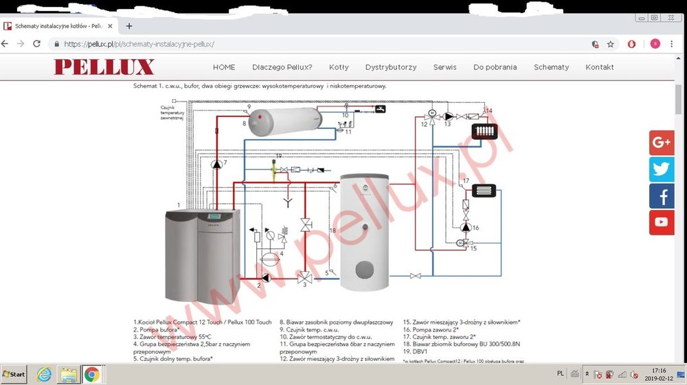

Kuba ma rację,dbv potrzebny przy buforze też gdy kocioł w zamkniętym.Oryginalny schemat kotła Biawar
Edytowane przez zaworek
tak, właśnie producent zamieszcza to na schematach, aby nie musiał tłumaczyć dlaczego tak a nie inaczej. dlaczego nie zamieścił wężownicy schładzającej? odpowiem od razu, bo nie ma jej w swojej ofercie, zawór dbv tak. nie ma tez innych urządzeń schładzających.
