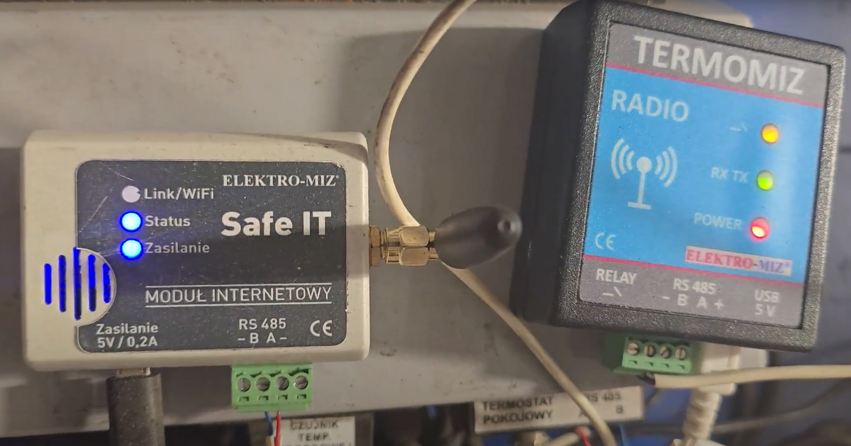

  1. Dzień dobry. Pozwolę sobie poprosić o pomoc w tym wątku, gdyż dotyczy on takiego samego sterownika. Posiadam kocioł SKAMP-PV 15kW pell wraz ze sterownikiem MINISTER PID KOLOR 4,3" / ARGOS PID KOLOR 4,3" w wersji oprogramowania V. 1.54. Zakupiłem bezprzewodowy termostat pokojowy TERMOMIZ. Podłączenie przebiegło bez problemu (do portu podpięty jest dodatkowo moduł SafeIT), parowanie przebiegło pomyślnie, na pilocie pokazuje siłę sygnału ~80% Sterownik zasadniczo widzi odczyt temperatury z nadajnika (pilota) gdyż pokazuje go dobrze na ekranie głównym, działa zmiana temperatury CWU itp., jednak nie widzi reszty parametrów termostatu - gdy wchodzę w menu TERMOMIZ 1 (jak również TERMOMIZ 2) wszystkie dane z odbiornika radiowego pozostają puste. Widać tylko wersję odbiornika (1.40), natomiast wersja termostatu widnieje jako 0.00. Proszę o pomoc bo już nie wiem, czy niewłaściwie coś podłączyłem (choć o to akurat chyba dość trudno) czy też termostat jest wadliwy, a może potrzebuję coś ustawić w sterowniku (może w menu serwisowym?) albo w ogóle zaktualizować wersję oprogramowania termostatu bądź sterownika (nie wiem jak). Poniżej załączam kilka zdjęć pokazujących problem i konfigurację sterownika. Z góry dziękuję za pomoc i pozdrawiam.
