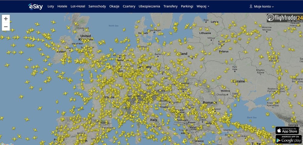

Ciekawe czy przewoźnicy lotniczy też płacą za emisję CO² ? Taki duży samolot pasażerski spala na godzinę coś między 2 a 4 tysiące litrów paliwa. Na niebie przez cały czas jest zapewne kilkanaście tysięcy maszyn. Wychodzą z tego jakieś naprawdę duże ilości tego gazu i cisza...
Klimat nam się ociepla a to pozytywnie wpłynie na smog w Polsce więc nie wiem o co chodzi z tym CO2, powinniśmy go jeszcze więcej emitować jak będzie ciepło w Polsce to nie będzie pieców i smogu :) A więc im więcej kopcimy tym mniejszy smog będą miały nasze dzieci :)
Stwierdzenie przewrotne ale widać jak komuniści z unii walczą z problemami, które sami stworzyli :) Wybory za pasem, wieprze chrumkają a ludzie niestety biorą te bzdury na serio...
Oto aktualny ruch lotniczy w tym momencie nad nami, są kalkulatory w sieci emisji CO2 to sobie możecie policzyć ile smogu i CO2 jest emitowane, nie zapomnijmy o działalności lotnisk, które są wielkości sporych wsi ile emitują pyłów zawieszonych PM...
