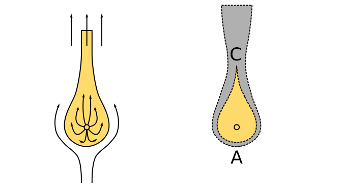

Mnie od zawsze interesowało dlaczego taka wielka świeca na cmentarzu dymi pomimo tego, że wokół mamy dużo powietrza?
Tutaj to narysowałem, część A, mała świeczka to B.
Dymi, bo zdąży wystygnąć zanim tlen dojdzie. A dlaczego w dużej świecy jest typ A, a małej B?
Narysowałem tutaj.
Po lewej - gaz stearynowy w strumieniu powietrza, taki byłby z grubsza kształt bez dyfuzji (czyli przenikania i mieszania się) i bez spalania. A po prawej szare to obszar spalania i produktów tego spalania. W większym  płomieniu w miejscu C płomień stygnie, a tlen nie daje rady się przebić przez CO2 i robi się sytuacja A u góry. A w małym płomieniu szara strefa jest cieńsza. Liczy się proporcja dyfuzji tlenu do stygnięcia.
A mówiąc prościej w dużej kupie i gwałtownie szansa na lepsze spalanie jest większa. I nawet mokre świeże gałęzie na mrozie mogą spalać się z tylko falującym gorącym powietrzem bez kopcenia.

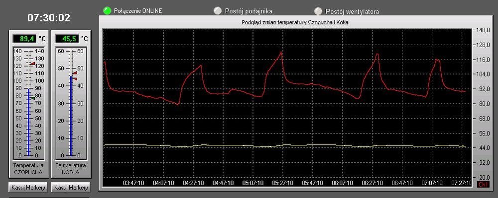

33 minuty temu, SONY23 napisał:
Coś nowego ? To skąd u ludzi sadza w kotłach ? A na dodatek, czym niższa temperatura kotła ( niekoniecznie spalania) to tej sadzy więcej ?
24 minuty temu, SONY23 napisał:
Tu nie ma się co wydawać, tak po prostu jest. W dodatku chłodzona powierzchnia nie pozwala na jej późniejsze spalenie. ,,,,
Jutro muszę wcześniej wstać, więc nie mam za bardzo ochoty wdawać się w dyskusje.
Natomiast by zaprzeczyć temu co napisałeś, wstawię dwie ilustracje z mojego kotła.
Palnik retortowy i ruszta wodne (żeliwne).
Odległość pomiędzy nimi 23 cm, uwzględniając kopczyk to około 18 cm.
Wykres temperatury wody kotła oraz temperatury gazów spalinowych w czopuchu.
Na takich parametrach pracował kiedyś u mnie kocioł z wymiennikiem żeliwnym.
