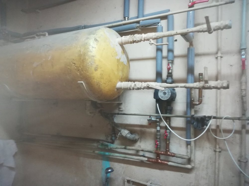

A po co te zawory YORK? żeby woda się nie cofała jak pompka się wyłączy? Czyli tak ma to wyglądać?
A co do powrotu z nowego bojlera to chciałem się podłączyć tak jak na zdjeciu. Powrót ma 22mm

A co to za pompa( teraz wpadła mi w oko) na zdjęciu powyżej
@zeglenmk   zrób wyraźne zdjęcie przy bojlerze bez twoich linii bo coś tam mi nie pasuje

no i takie zdjęcie było wstawić w#1
1-ta pompa jest cały czae w gniazdku czy od sterownika
2-zz czy przedłużki
3- jaka temperatura załączenia pompy co obecnie
4- co to za zawór zamknięty na rurze zasilania bojlera(u góry)

1.2.jak rozpalamy w piecu to się nią włącza tyle że ona jest od tej zimy a w związku z tym że góra jest ocieplona to parę godzin przed wygasaniem kotła CO wyciąga się wtyczkę. Chciałem kupić sterownik ale najpierw przerobie instalacje na bojler i myślę że ta pompka będzie zbędna.
3. 45C
4. ten zawór to odpowietrznik :D
5. to przed pompką to raczej przedłużki

2-zawór zwrotny  czy przedłużki
te rury z pieca to Cu22 czy Cu28  a ten pex powrót grzejników to jaki
