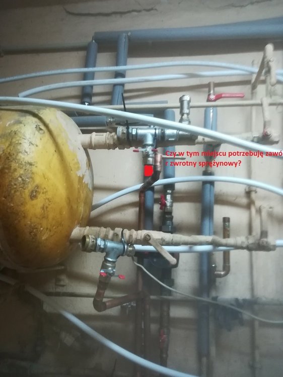

Nie rozumiem gdzie napisałem że pomp i zaworów na razie nie będę potrzebował? chodziło mi o rozbudowane sterowniki na kilka pomp więc nich dziwnego że nie chce ich jeszcze kupić skoro jestem jeszcze w szarej D! jak plany się pozmieniają to co? na allegro wystawię sterownik za 1500zł?  powoli najpierw jeden układ pózniej drugi ewentualnie solary i wtedy będę się zastanawiał jak to spiąć do kupy. Tak to dziś wygląda. akurat w instalacji powrotnej mam wkręconą mufę i zaślepkę co narysowałem na zdjęciu, mógłbym się tam wpiąć?

boje się, że tu, to woda przebije się do CO a przy kotle się nie da ? Co prawda spróbować możesz .
Szczerze mówiąc to nie czaje. Sama pompka od CWU nie będzie nigdy chodzić sama więc jak woda ucieknie do CO? Da się tylko to bardziej skomplikowane
Edytowane przez zeglenmk
Mam jeszcze dwa pytanie. Czy w tym miejscu na zasilaniu od śmieciucha potrzebuję zawór zwrotny sprężynowy? Śmieciuch działa grawitacyjnie więc da rade otworzyć taki zawór? Chodzi mi o to żeby przypadkiem woda z Co zamiast na bojler nie szła na śmieciucha. Bojler ma większą średnice więc powinna iść prosto ale jednak mam jakieś obawy

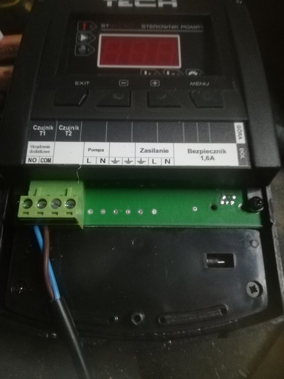

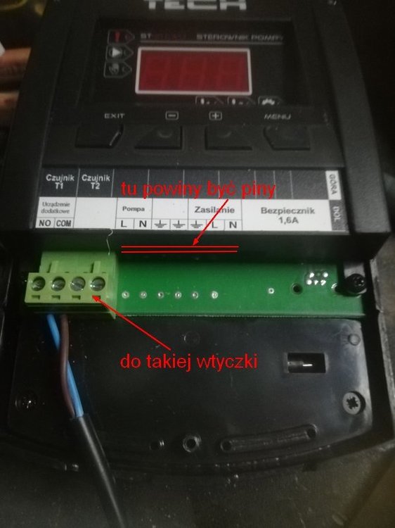

Przyszedł mi dzisiaj ten sterownik po rozkręceniu obudowy moim oczom ukazało się to. Mam lutować tu kable czy co? jest 7 oznaczeń na białym tle obudowy a kropek do lutowania jest 6 ktoś coś wie na ten temat? i jeszcze jakiś bezpiecznik którego nie było w zestawię... chyba stąd ta promocja... Nadmienie że otrzymałem instrukcje ale nic takiego się w niej nie znajduje
Przebije i zaburzy prace na obwodzie na kaloryfery? Spróbuje się wpiąć w to miejsce ale jak pózniej sprawdzić czy to działa jak powinno? kaloryfery nie będę miały cyrkulacji czy o co chodzi?
Do sterownika nie było dodatkowej wtyczki ?
Dzisiaj dzwoniłem do sklepu i powiedzieli mi że odkreca się jeszcze tą czarna obudowę i pod nią są wtyczki ale jeszcze nie zaglądałem na to

No to zobaczę być może jutro. Mironw a co myślisz muszę montować zawór zwrotny tam przy bojlerze?

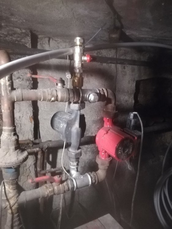

miałeś podpiąć tylko pex do kotła a ja tam widzę jakąś miedź co to?
Obok idzie druga z górnego trójnika na zasilaniu. Pewnie  grzejnik, o którym wcześniej wspominał?
Nie wiem czy zdecydowałes się w końcu na jedna pompę czy dwie. Jak dwie, to zawór zwrotny potrzebny na każdym obiegu.  Za pompą CWU już jeden masz. Nie ma za pompą CO. Mozesz dać ZZ w miejsce trójnika z korkiem.

5 minut temu, gmaj22 napisał:
Za pompą CO już jeden masz.
zawór jest na cwu ta szara pompa ,tylko czy to zasilanie da rade na dwie
Juz zdążyłem edytować... dzięki za czujnośc :)
Tam jest Cu 28 , więc 25 kW spokojnie na tym uciagnie :) Kwestia odpowiedniego przepływu i temperatury.
