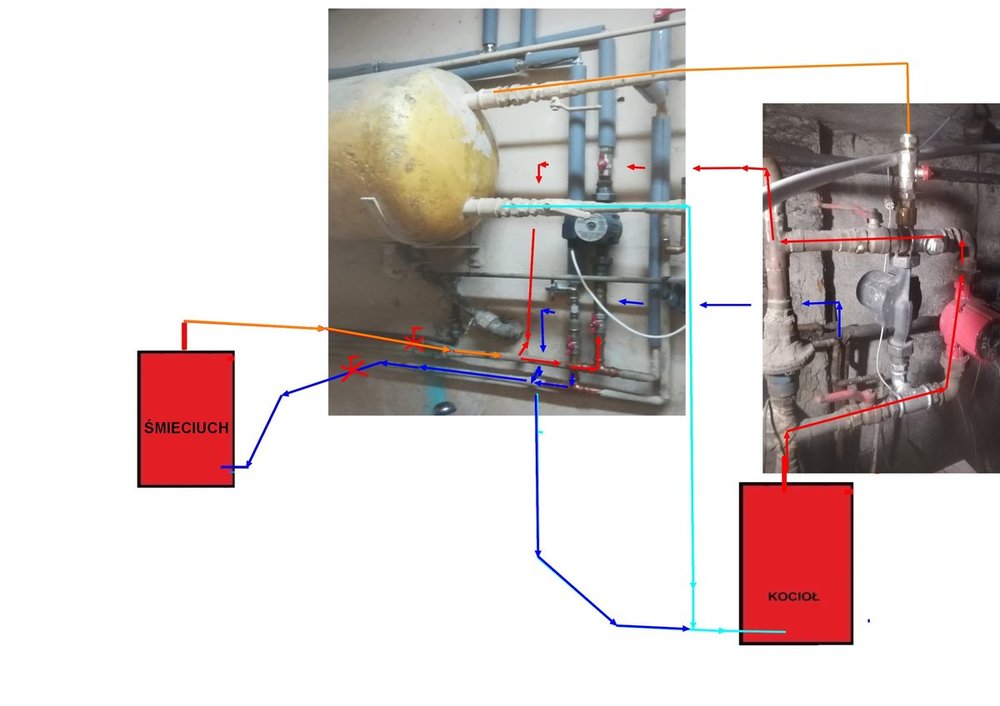

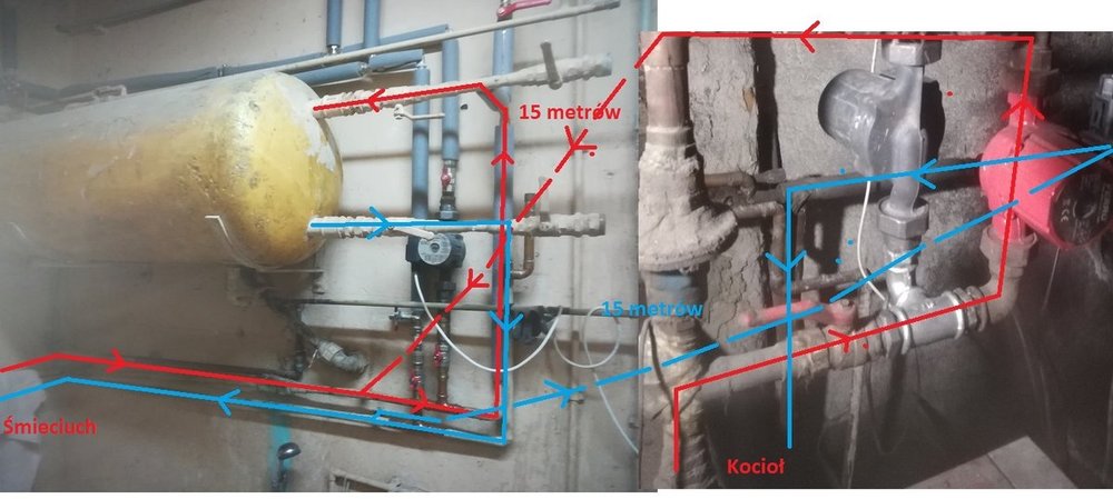

Miedz to nowy dopływ od śmieciucha do bojlera żeby w okresie przejściowym dogrzewać bojler śmieciuchem bo wymiankę bojlera planuję dopiero na lato w związku z kosztami 2300 za bojler z podwójną wężownicą. Dzisiaj podpiąłem termometr od wędzarnika  w miejscu jak na zdjęciu obkleiłem go taśmą i zakryłem otuliną i ku mojemu zdziwieniu różnica między kotłem a tym miejscem wynosiła jakieś 7 stopni. Dzisiaj zamówiłem otulinę do rur to postaram się wszystkie rurki dobrze ocieplić.
A co do sytuacji z podłączeniem do planuję ją tak jak na drugim zdjęciu

to ja się zamotałem chyba bo myślałem że CO i bojler wisi dotąd na śmieciuchu , z tą czerwoną pompką
Przed moim grzebaniem było tak że ta czerwona pompka pchała wodę na ogrzewanie domu i na bojler a przy bojlerze łączyła się ze śmieciuchem. Teraz będzie tak że ta szara pompka w tle będzie od bojlera sterowana tym sterownikiem który poleciłeś wyłapującymi różnice temperatur. Jutro wszystko powinno być zamontowane więc porobię fotki i wrzucę wtedy się wypowiecie
Edytowane przez zeglenmk

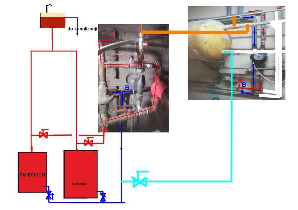

to masz 2 kotły na paliwo stałe
Mironw jak pisałem jestem laikiem w dziedzinie hydrauliki mógłbyś wyjaśnić mi czemu mają służyć te zawory zwrotne na powrocie nakreślone na twoim rysunku?
żeby pompy się nie kłóciły
Edytowane przez mironw
czyli jakie te zawory mają być? jak coś to dokupię i wmontuje. Albo lepiej będzie jak wmontuje tam gdzie wcześniej zaplanowałem a jak grzejniki nie będą grzać to zrobię po twojemu. Moim zdaniem nawet jeśli będą się kłoćić to w sumie długo im to nie zejdzie woda w bojlerze się nagrzeje pompa się wyłączy i grzejniki znowu będą grzać
taki jak na pompę CWU dałeś tylko środek mosiężny
zeglenmk  czy tak to masz 306263389_azeglenmkDWAKOTY.thumb.jpg.6c99e4ae29a1d604a20661e459cc9eb5.jpg
bo jak tak był wpięty śmieciuch to nie dziwie się że bojler tak reagował i czekałeś tyle na wode
gdzie jest wpięty zbiornik wyrównawczy od kotłów  na strychu ?
zeglenmk  czy tak to masz ,to nie zadziała306263389_azeglenmkDWAKOTY.thumb.jpg.6c99e4ae29a1d604a20661e459cc9eb5.jpg

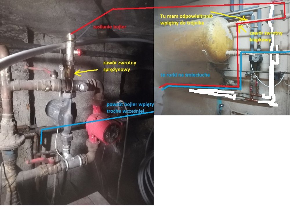

No właśnie wiem że to tak stara prowizora że zaczęła mnie wkurzać... na pierwszej fotce tak było wcześniej. Na drugiej lepiej widać jak to zrobiłem. A na trzeciej widać już efekty tylko jak na próbie nie można nazwać ich efektami. Zawór klapkowy okazał się klapą i pomimo że tak mało siły trzeba żeby go otworzyć to śmieciuch na grawitacji sobie z nim nie poradził gdzie na fotkach widać że to nie całe trzy metry no ale cóż.. wykręciłem zaślepkę od zaworu wyciągnąłem ciężką miedzianą blaszkę i śmieciuch działa nagrzewa wodę jak talala. A gdybym tak przerobił tą blaszkę na coś z plastiku co jest lżejsze i łatwiej się unosi pod wpływem wody? czy inwestować w jakiś zawór który otworzy się jak przy śmieciuchu podniesie się temperatura?
Zaznaczam że jeszcze nie podłączyłem dobrze sterownika żeby pompa z CO działała i przy paleniu w śmieciuchu zaczęło mi wypychać wodę na powrót do CO po peksie zamiast do śmieciucha. Trwało to jakieś 20 minut a (peks był gorący 65C) a pózniej ostygł i było ok czy istnieje jakieś wyjście (zawór? syfon z rur) żebym mogł to załatwić?

W dniu 14.02.2019 o 23:02, gmaj22 napisał:
Nie ma za pompą CO. Mozesz dać ZZ w miejsce trójnika z korkiem.
Czyli zastąpić ten trójnik zaworem zwrotnym? Wytłumaczysz dlaczego?
śmieciuch nie da rady
/zdjęcie ciach/ :)
Ten trójnik z korkiem  nad czerwoną pompą C.O. - na obejściu zaworu róznicowego.
I to jakoś pomoże przy ogrzewaniu domu czy jak? Zatrzyma gorącą wodę?
W przypadku dwóch kotłów na paliwo stałe każdy z nich musi mieć osobną rurę bezpieczeństwa i mogą mieć wspólną rurę wznośną.
a nawet poszedł bym w dwa osobne zbiorniki wyrównawcze , choć jak działa jeden to drugi śpi
