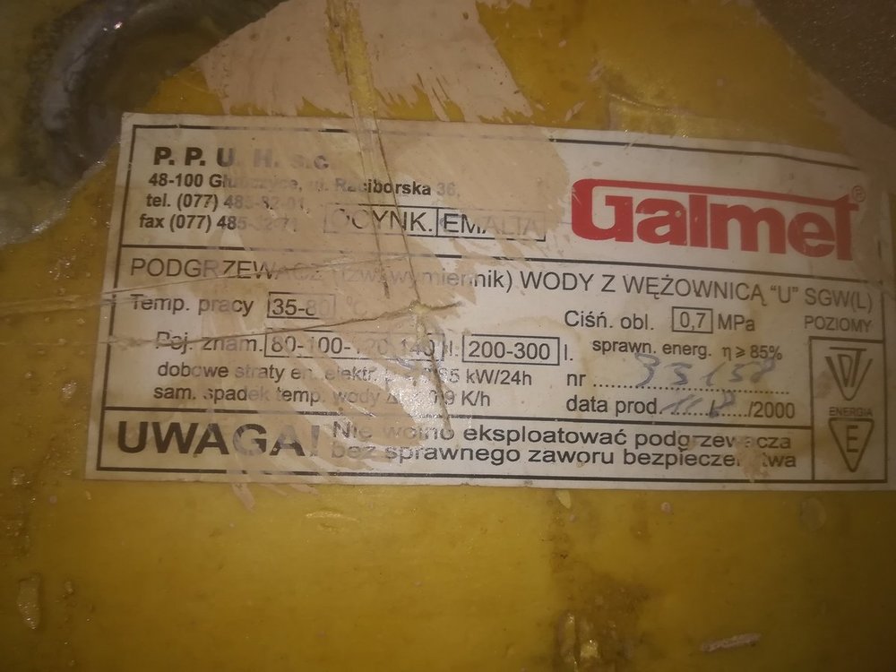

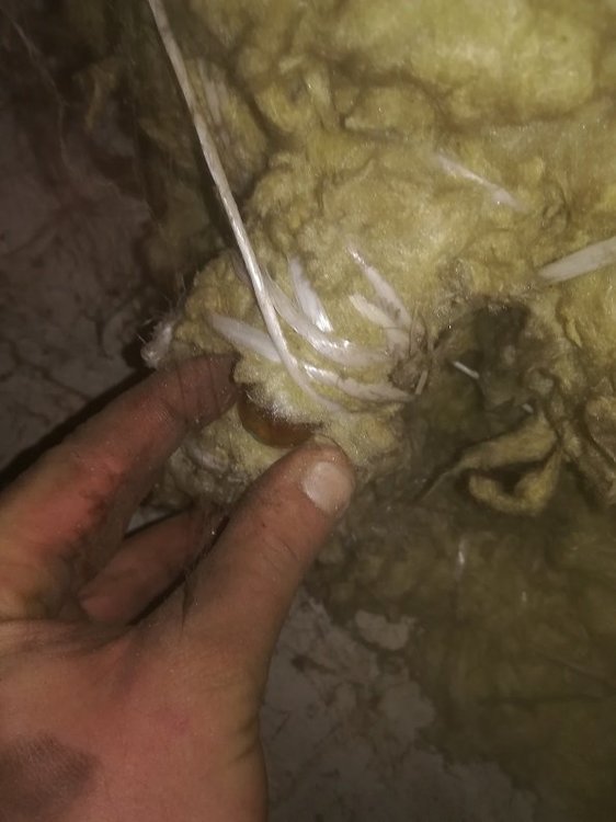

galmet "u" sgwl 100l. Ale czego mam szukać? Na pierwsze piętro i strych idzie to co w środku trzy rurki zasilanie powrót i rurka od zbiornika wyrównawczego z której przelewa się woda
wytrzymały 20 lat to i wytrzymają jeszcze 3 miesiące (po wstawieniu zaworu czterodrożnego o ile to możliwe) wszystko zaizoluje

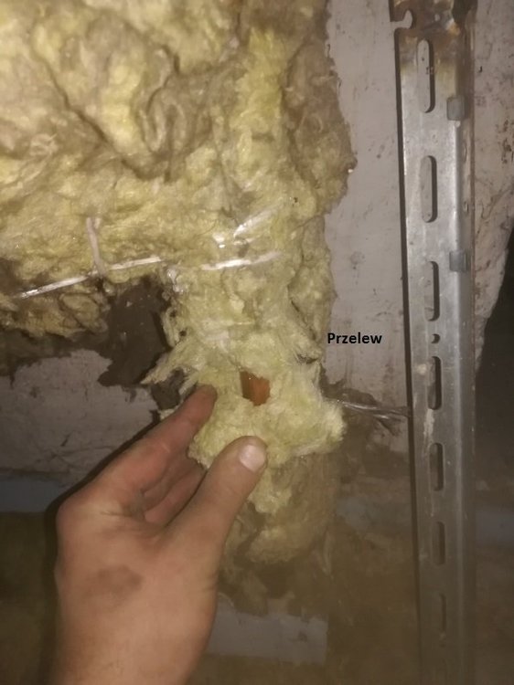

zdjęcie zbiornika na strychu , od dołu powinna być wpięta rura i właśnie jak to podłączone do instalacji
OK to jutro bo jest trochę zachodu żeby się tam wdrapac
Jeśli chodzi o symbol bojlera to masz na zdjęciu jedyną kartkę która na nim jest i nic więcej nie ma żadnego innego symbolu. A jeśłi chodzi o zbiornik wyrównawczy to jest cały w wełnie żeby nie przymarzł jak i nie oddawał ciepła. zdjęcia poniżej

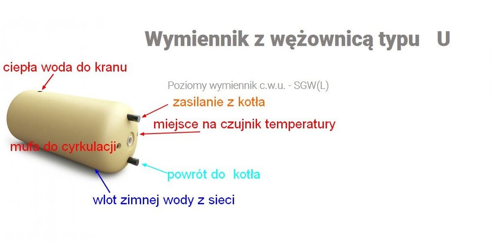

właśnie ze zdjęcia -tylko nie mogę odczytać
Powinna być jeszcze ta zielona rurka ,i gdzie ona idzie?

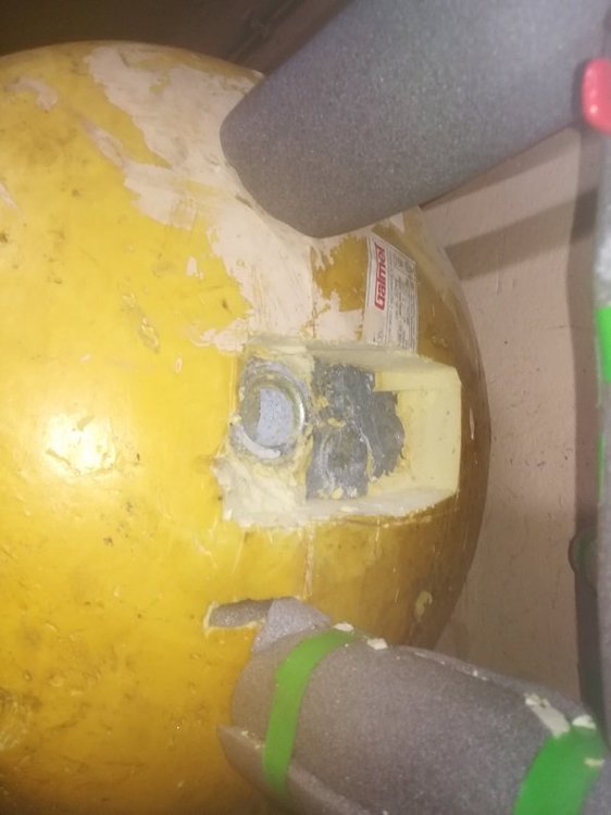

my szukamy  miejsca na czujnik
No dokładnie. Wyciąłem w tym miejscu ale to jest coś starszego typu i nic nie widać. Są jakieś dwie zaślepki wspawane

1. Na pierwsze piętro idą trzy rurki, jedna to przelew pozostałe dwie to zasilanie i powrót więc zbiornik jest montowany na zasilaniu?

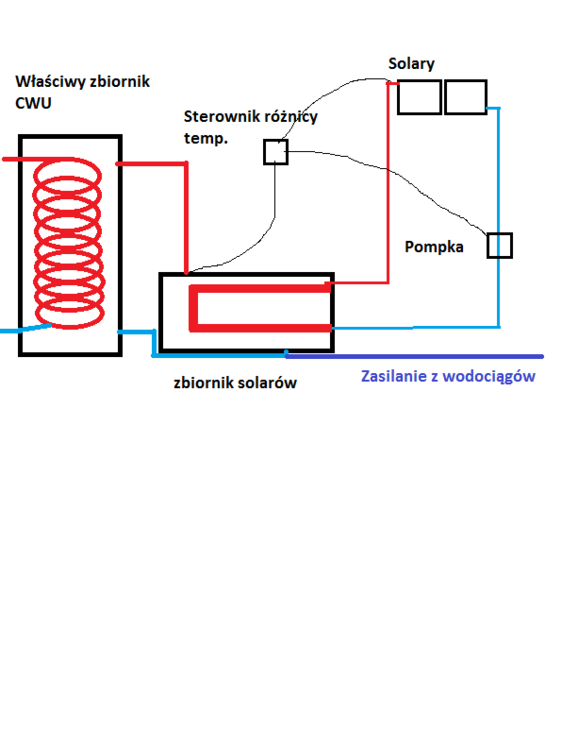

mam jeszcze parę pytań odnośnie podłączenia nowego bojlera i solarów. kolektory słoneczne już prawie zrobiłem ze starych grzejników płytowych. Ich powierzchnia to 2.86m2 wiecie mniej więcej jak bardzo są wydajne? Ile ewentualnie wody mogłyby podgrzać w lecie? (na stanie mam stary bojler i planuje je przetestować na sadzie tylko to dopiero w maju jak nie będzie przymrozków bo do takiej sztuki użyję wody). W załączniku nakreśliłem schemat podłączenia tych solarów. Szczerze mówiąc jakoś nie chce kupować bojlera z podwójną wężownicą z tych powodów że są cholernie drogie. a dwa to solary z tego co się orientują muszą mieć gdzie oddać ciepło i załóżmy że gdyby paliło się w śmieciuchu z rana, popołudniu przyszłoby słońce i kolektory nie miałaby gdzie oddać ciepła. właściwy zbiornik planuję żeby miał pojemność około 200-250 litrów. a zbiornik solarów zobaczę w maju jak przetestuje solary ale wstępnie myślałem coś o 100 150 litrach. Miejsca w pralni mam aż nadmiar także z ich umiejscowieniem nie byłoby problemu.
Czy patrząc na schemat między zbiornikiem właściwym a zbiornikiem z solarów działałaby grawitacja? czy podłączenie zimnej wody pod ciśnieniem z wodociągów zatrzymałoby ten proces?

I teraz trzeba wypiąć zbiornik wyrównawczy z zasilania grzejników  i sprowadzić do piwnicy aby móc zamontować 4D

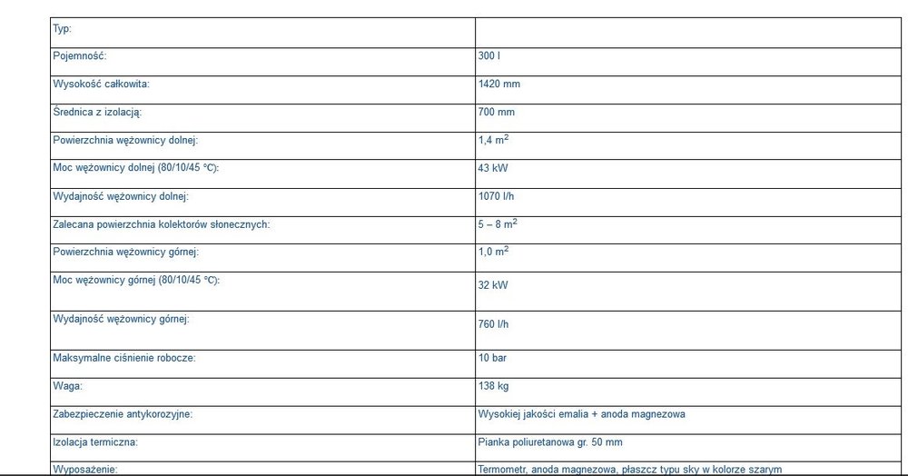

1 wężownica a dwie to nie taka różnica  250-300 zeta  a znalazłem w necie 300l 2xwężownica 1770zł
Edytowane przez mironw
odnośnie zaworu czterodrożnego to tamat zamknięty. testowałem, w tej chwili śmieciuch nagrzeje wodę w godzinkę a kocioł w jakieś dwie godziny ale to też z powodu moich ustawień progu załączania się pompki od CWU mam 44. tak czy siak palimy od góry więc zanim cały kocioł się wypali mija z 6 godzin. W sezonie przejsciowym ustawię mniejszy próg załączania. Przed remontem czekałem dłużej. Podaj linka. wiesz co bo teraz do mnie doszło że kocioł nie nagrzewa tych całych 300 litrów tylko to co jest w przedziale górnej weżownicy czy się myle? więc w przedziale dolnej wezownicy miałbym bufor który cały czas miałby zimną wodę nawet przy paleniu w CO bądz śmieciuchu.
