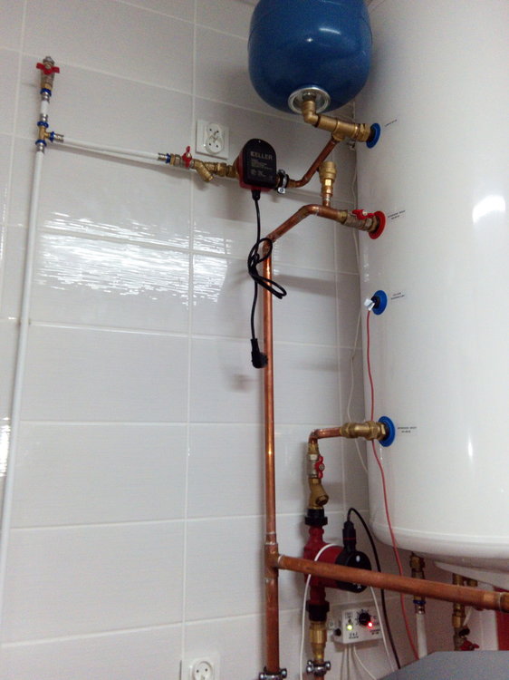

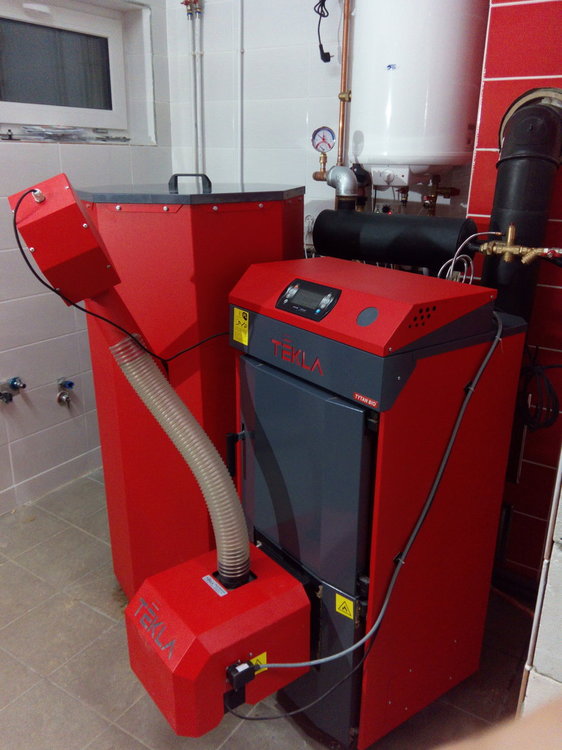

macmar119 Opublikowano 6 Lutego 2019 #1 Udostępnij Opublikowano 6 Lutego 2019 Witam Przy budowie domu zaufałem hydraulikowi i "hurtowni" która zaproponowała piec Tekla tytatn bio 20... obecnie mam bardzo duże spalanie 26-27 kg na dobę (zasyp 14 worków /210 kg na około 8 dni). Piec działał od stycznia do marca 2018 r. Własnoręczna wykończeniówka. Przeprowadzka w sierpniu, sezon grzewczy i ponownie uruchomienie od końca września. Dom: parter 100m2 + garaż i kotłownia. Ogrzewanie: podłogówka około 65 m2, grzejniki w sypialniach około 35 m2 + w garażu. Ocieplenie: ściany 15 cm styropianu grafitowego, strop 10 cm grafitu (dach jeszcze nie ocieplony), fundamenty 10 cm hydropianu, podłoga 13 cm. Temperatura w domu 21-22 st C. Niestety zaufałem ludziom, którzy powinni się znać na ogrzewaniu. Mam piec 20 kW, który zwykle pracuje na 30 % mocy. Piec Tekla Tytan bio 20, sterownik estyma, czujnik temperatury pokojowej przewodowy z możliwą regulacją temp +4/-4. Pellet sylva 4,9 Ustawienia Kocioł: 60 st C, Min temp powrotu 45 st C, czas mieszacza 120 s, temp min powrotu 45 st C Palnik fireblast: powietrze min 60% max 80 %. Moc min FL 2 - 30, max 80 st C, Typ modulacji FL2. Pompy: CWU + cyrkulacyjna, podłogówka, grzejniki Spalanie około 800 kg na miesiąc * 0,90 zł to ponad 700 zł miesięcznie.... Link do wyliczenia ciepło właściwe http://cieplowlasciwie.pl/wynik/59ew Bardzo proszę o pomoc. Odnośnik do komentarza Udostępnij na innych stronach Więcej opcji udostępniania...

pastor Opublikowano 6 Lutego 2019 #8 Udostępnij Opublikowano 6 Lutego 2019 Może podaj coś więcej o instalacji. Schemat zdjęcia. Tam tez może być błąd. 60 na kotle to trochę malo Odnośnik do komentarza Udostępnij na innych stronach Więcej opcji udostępniania...

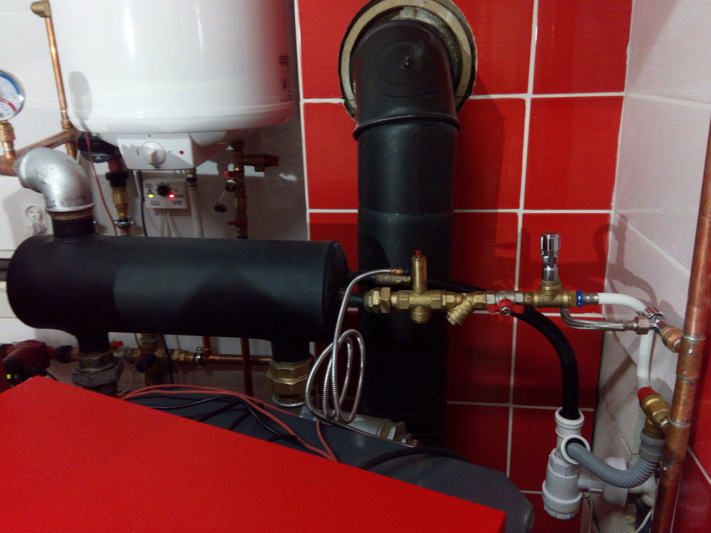

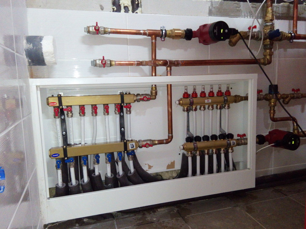

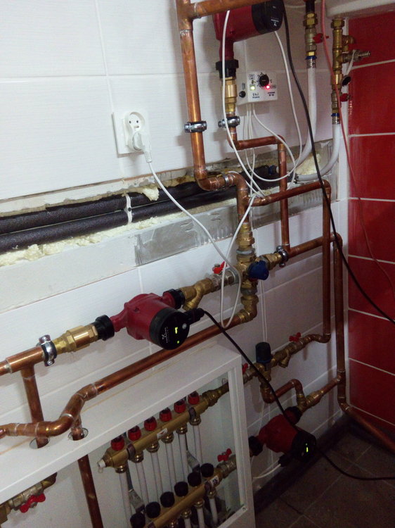

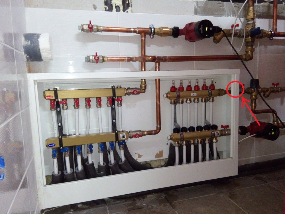

macmar119 Opublikowano 7 Lutego 2019 Autor #10 Udostępnij Opublikowano 7 Lutego 2019 Schemat postaram się narysować wieczorem, teraz zdjęcia: Trener 40 - tak, chcę ocieplić tą ścianę, ale nie da się zrobić wszystkiego na raz tylko małymi krokami. Sam robię całą wykończeniówkę a dzieci dość mocno absorbują czas ;) Chatę grzałem w zeszłym roku w styczniu, lutym i marcu. Później od września. Cały czas dom był intensywnie wietrzony (zeszły rok był łaskawy o wysokie temperatury). Rozumiem, że spalanie może być trochę większe ale pytanie: jak długo i o ile większe jest spalanie. Odp P.S. wyświetla się w programatorze pieca:P Jak narysuję schemat to może łatwiej będzie odczytać. Dopiero wchodzę w temat ogrzewania Aktualizacja do zdjęć: na zaworze czterodrożnym jest siłownik mieszacza Odnośnik do komentarza Udostępnij na innych stronach Więcej opcji udostępniania...
Ksieciunio Opublikowano 7 Lutego 2019 #11 Udostępnij Opublikowano 7 Lutego 2019 Jaka temp.spalin ? Moze za wysoka i sporo ucieka w komin, moze trzeba by zamontowac rck ? Masz pompe kotlowa ? Troche niska temp.na powrocie. Zobacz na dzial instalacje, tam jest pełno instalacji z kotlem pelletowym i brakiem pompy w obiegu kołowym. Odnośnik do komentarza Udostępnij na innych stronach Więcej opcji udostępniania...
pastor Opublikowano 7 Lutego 2019 #12 Udostępnij Opublikowano 7 Lutego 2019 a co to za cudo w ogrzewaniu podlogowym? Odnośnik do komentarza Udostępnij na innych stronach Więcej opcji udostępniania...
kotlo Opublikowano 7 Lutego 2019 #13 Udostępnij Opublikowano 7 Lutego 2019 Zapewne jest to zawór termostatyczny Afriso ATM341 tez mam takie cudo w podłogówce Odnośnik do komentarza Udostępnij na innych stronach Więcej opcji udostępniania...
pastor Opublikowano 7 Lutego 2019 #14 Udostępnij Opublikowano 7 Lutego 2019 Nie bardzo rozumiem jak to tam jest podłączone. Pompa wzgl tego zaworu. Odnośnik do komentarza Udostępnij na innych stronach Więcej opcji udostępniania...

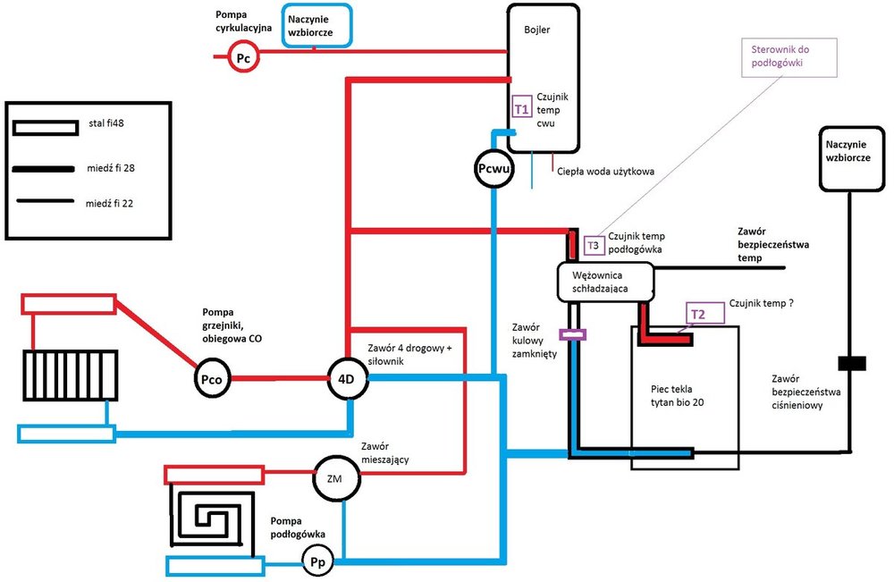

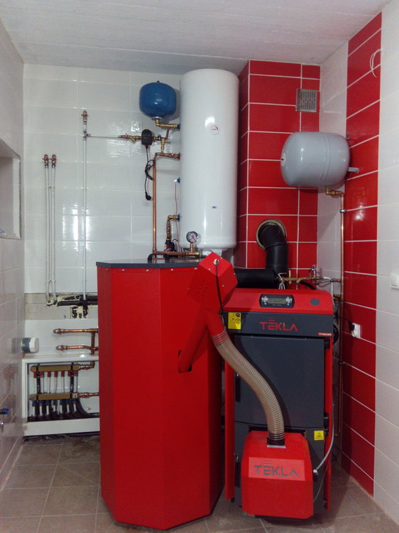

macmar119 Opublikowano 9 Lutego 2019 Autor #15 Udostępnij Opublikowano 9 Lutego 2019 Dopiero jest weekend, rozrysowałem schemat instalacji 1. Pompa od grzejników jest w piecu ustawiona też jako pompa obiegowa Centralnego ogrzewania 2. Czujnik T2 jest na wylocie ciepłej wody, w sumie nie wiem od czego jest.... i czy jest we właściwym miejscu. W instrukcji od sterownika pieca są czujniki temp : kotła, centralnego ogrzewania. Muszę odkryć pokrywę i zobaczyć gdzie jest podłączony. 3. Przy instalacji był sprawdzany ciąg kominowy oraz temperatura spalin, niby było ok ale jeszcze raz sam to wolę sprawdzić. Mam dom na górce i mocno wiatr wieje. 4. Czujnik temperatury podłogówki jest podpięty do wyjścia wody obiegowej ciepłej. Sterownik jest ustawiony na uruchomienie temp pompy podłogówki na 35 st C. 5. Czy siłownik zaworu 4 drogowego zawsze wie w jakiej jest pozycji ? Czy trzeba go jakoś ustawić (punkt początkowy) ? 6. Już sam nie wiem skąd piec wie jaka jest temp. powrotu ? Rura od wody zimnej (powrotu) jest chłodna (nie gorąca), widzę, że piec się nie dogrzewa... 7. Zawór na "małym obiegu" jest zamknięty, nie pamiętam dlaczego, piec nie chciał działać prawidłowo bez niego.... Ustawienia instalacji według producenta https://www.teklakotly.pl/pl/produkt/tytan-bio (zakładka instlacja) Odnośnik do komentarza Udostępnij na innych stronach Więcej opcji udostępniania...
macmar119 Opublikowano 10 Lutego 2019 Autor #16 Udostępnij Opublikowano 10 Lutego 2019 Czy macie może jakiś pomysł co mógłbym zmienić w instalacji aby działała sprawniej ? Jest za niska temperatura powrotu ale nie wiem jak ją mogę podnieść ? Sprawdziłem czujnik T2 jest podłączony jako Czujnik temperatury centralnego ogrzewania Tco. Czy jest we właściwym miejscu ? Odnośnik do komentarza Udostępnij na innych stronach Więcej opcji udostępniania...

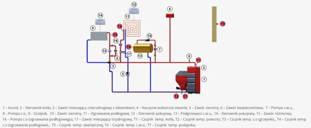

pastor Opublikowano 10 Lutego 2019 #17 Udostępnij Opublikowano 10 Lutego 2019 a widzisz roznice pomiedzy twoim schematyenm a tym co podales ze niby wg niego jest zrobiona? Odnośnik do komentarza Udostępnij na innych stronach Więcej opcji udostępniania...
YaroXylen Opublikowano 11 Lutego 2019 #18 Udostępnij Opublikowano 11 Lutego 2019 Witam kolegów. Czy chodzi o tą pompę ? Czy ona nie powinna być na zasilaniu? Pozdrawiam YARO. Odnośnik do komentarza Udostępnij na innych stronach Więcej opcji udostępniania...
pastor Opublikowano 11 Lutego 2019 #19 Udostępnij Opublikowano 11 Lutego 2019 Aha Odnośnik do komentarza Udostępnij na innych stronach Więcej opcji udostępniania...
macmar119 Opublikowano 11 Lutego 2019 Autor #20 Udostępnij Opublikowano 11 Lutego 2019 Prawda YaroXylen. Pompa jest na powrocie. W CWU również. Pompa grzejnikowa (CO) jest za zaworem zwrotnym, nie jest na dodatkowym "łuku", brak zaworu różnicowego (w domu dokładnie zobaczę). Czy macie jeszcze jakieś inne sugestie ? Jak można poprawić temperaturę powrotu do pieca oraz ogólnie co można jeszcze zmienić ? Odnośnik do komentarza Udostępnij na innych stronach Więcej opcji udostępniania...
pastor Opublikowano 11 Lutego 2019 #21 Udostępnij Opublikowano 11 Lutego 2019 Tyle razy było pisane w wielu wątkach o 4d. Obejrzyj schematy proponowane i zobacz jak twoj się różni. To nie jest trudne. O pompie na op pisałem w pierwszym poście swoim. Odnośnik do komentarza Udostępnij na innych stronach Więcej opcji udostępniania...
g69 Opublikowano 11 Lutego 2019 #22 Udostępnij Opublikowano 11 Lutego 2019 W dniu 9.02.2019 o 17:15, macmar119 napisał: 6 Rura od wody zimnej (powrotu) jest chłodna (nie gorąca), widzę, że piec się nie dogrzewa... Bez pompy kotłowej ogrzewanie podłogowe skutecznie będzie wychładzać powrót.Pompę kotłową możesz dać na tym krótkim obiegu który masz obecnie zamknięty lub na powrocie zaworu 4D. Na teraz możesz się ratować pompą CWU jako ochrona powrotu.W tym celu pompa CWU ma pracować gdy pracują pompy ogrzewania(uwaga w kranie może być bardzo gorąca woda) Czy ten kocioł da się prowadzić na wysokiej histerezie?Np pracuje krótko z pełną mocą.dobija do 70 stopni i się wygasza.W tym czasie pompy pracują cały czas wyciągając ciepełko z kotła..Gdy temperatura spadnie np do 40 stopni na kotle odpala się od nowa i tak w kółko. Odnośnik do komentarza Udostępnij na innych stronach Więcej opcji udostępniania...

Gość Trener40 Opublikowano 13 Lutego 2019 #24 Udostępnij Opublikowano 13 Lutego 2019 1 godzinę temu, macmar119 napisał: Wpróbuję Twoją metodę na wykorzystaniu pompy CWU. To można zastosować doraźnie, aby zapewnić dogrzanie"dupki " , ale nie zapewni to zmniejszenia zużycia opału, a wręcz przeciwnie... może się zwiększyć, ponieważ dochodzą straty na obiegu CWU jak i na samym zasobniku, który również się wychładza. Jeżeli masz możliwość, to pompę od grzejników daj na powrót i to polepszy sytuację, a w przyszłości załóż dodatkowa pompę na krótki obieg. Odnośnik do komentarza Udostępnij na innych stronach Więcej opcji udostępniania...
g69 Opublikowano 14 Lutego 2019 #25 Udostępnij Opublikowano 14 Lutego 2019 15 godzin temu, macmar119 napisał: Piec działa w sposób, który opisałeś, ale nie próbowałem używać wysokiej histerezy. Wiadomo ,że każdy sposób pewnie ma plusy i minusy.Ja obecnie lecę na wysokiej histerezie.Układ zbudowany na dwóch pompach bez zaworu 4D gdzie jedna pompa goni ogrzewanie podłogowe,a druga grzejniki i bojler,który w moim przypadku robi też za ochronę powrotu kotła.Średnie spalanie z ostatnich dni 18,5kg /24h przy 8 rozpaleniach. Odnośnik do komentarza Udostępnij na innych stronach Więcej opcji udostępniania...
