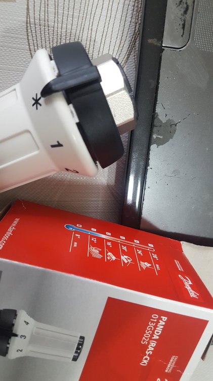

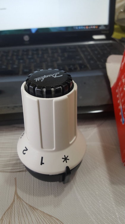

Cześć kupiłem głowice termostatyczną Danfos Panda )(ras-ck) 013G5025 i potrazebuje ja otworzyć, rozłożyć, znalazłem dwa zatrzaski ale nadal nie moge sobie z tym poradzić, ktoś pomoże?
Wrzuc fotki

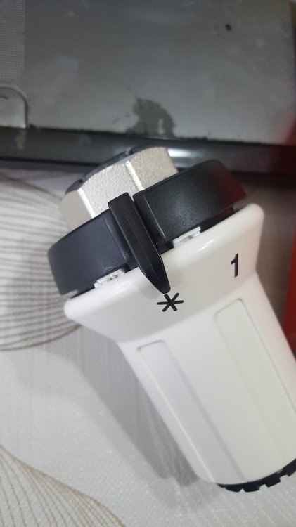

te "zatrzaski" to są ograniczniki obrotu, czyli ustawiania zakresu temperatur, nie słuźą do rozbierania
faktycznie tak one działają, w takim razie czy istnieje opcja rozłozenia tego mechanizmu?
oczywiście, ze istnieje, w końcu ktoś to złożył z części :)

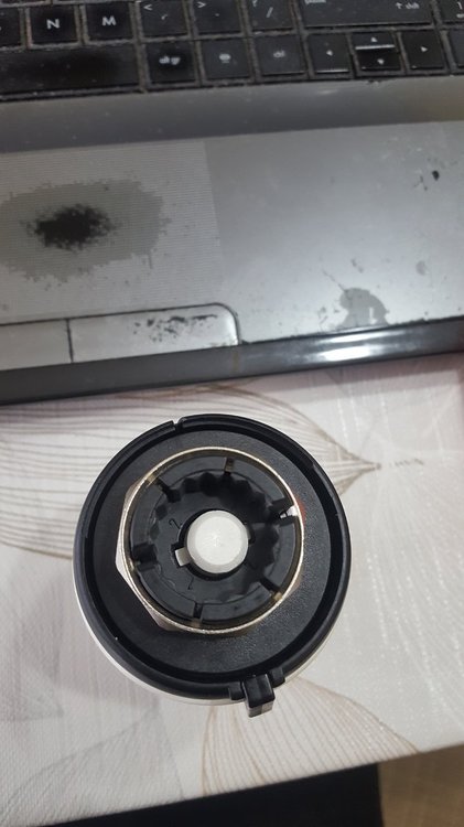

Chodzi o usunicie tego białego plastiku w srodku widocznego na ostatnm zdjeciu od co. Jak nie uda sie tego rozebrać to spróbuje rozwiercić :)
Ale po co
Ten element jest konieczny do prawidlowej pracy

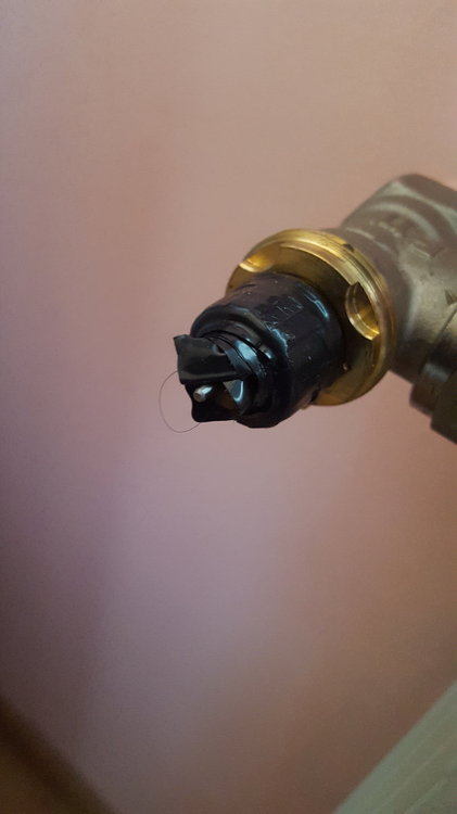

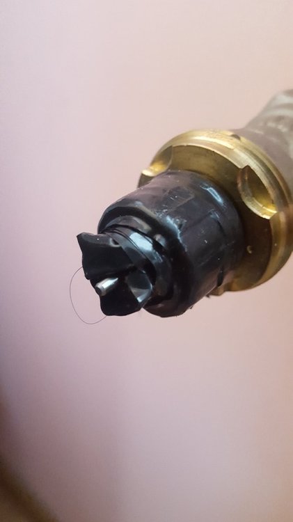

nic nie rozbieraj, tylko kup pasujacą głowicę. Jak wywalisz ten biały plastik, to szybciej bedzie jak całośc wrzucisz do kosza. Efekt ten sam, a ile roboty mniej.
A tego czarnego g...wna co masz na swoim zaworze to nie powinieneś odkręcić i wywalić?
Zdecydowanie lepiej i taniej wyrzucic to czarne g...o niz wyrzucic nowa rozwierconą czy w inny sposób uszkodzona głowicę :)
Szczerze mówiąc, to nie przypuszczałęm, ze ktos może na taki pomysł wpaść. Rózne rzeczy się juz widziało, np. podłożone  pod "popychacz" 1 groszówki
Do głowicy którą kupiłaś powinien być taki zawór;
http://allegro.pl/ShowItem2.php?item=7496319620
Edytowane przez radik81
Na pewno? Głowica jest M30x1,5 zawór również. A Ty linkujesz RAN-click.
na pewno nie taki, bo ten z alledrogo jest z przyłączem RA-N na click, a autorowi (autor to facet pomimo nicku żeńsko brzmiącego) potrzeba zawór do przykręcania głowicy a nie na click.
Autor ma taki zawór zawor_grzejnikowy_danfoss_trd.jpgtylko na nim jest to czarne gówno. Zawór typu RTD
wystarczy dokupić taka przejściówkę redukce-drtd-danfoss-rtd-1000x1000.jpg  i usunąć to czarne gówno
Masz rację. Sorki, wkleiłem nie ten link.
oo taka przejsciówka byla by eleganckim rozwiazaniem, jaka to powinna być wielkość, jakie powinna mieć wymiary?
