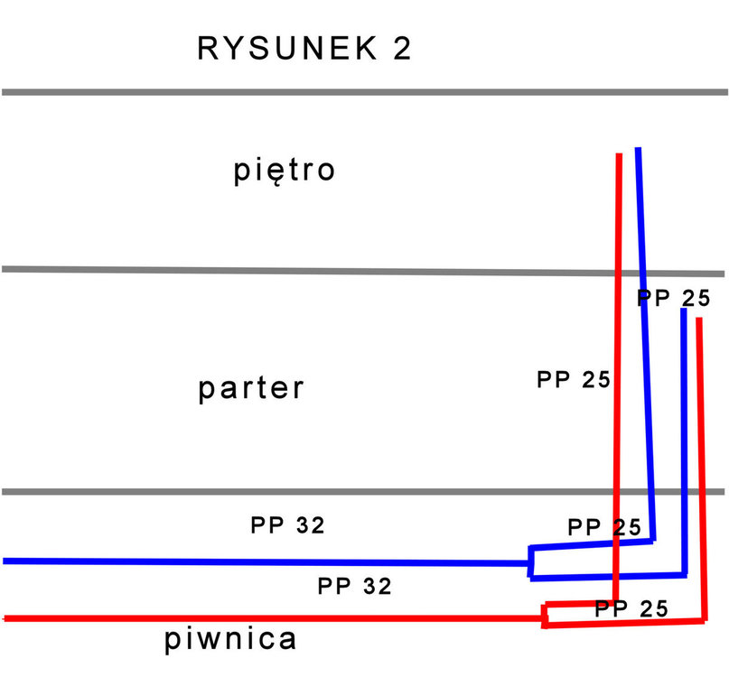

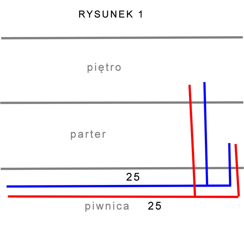

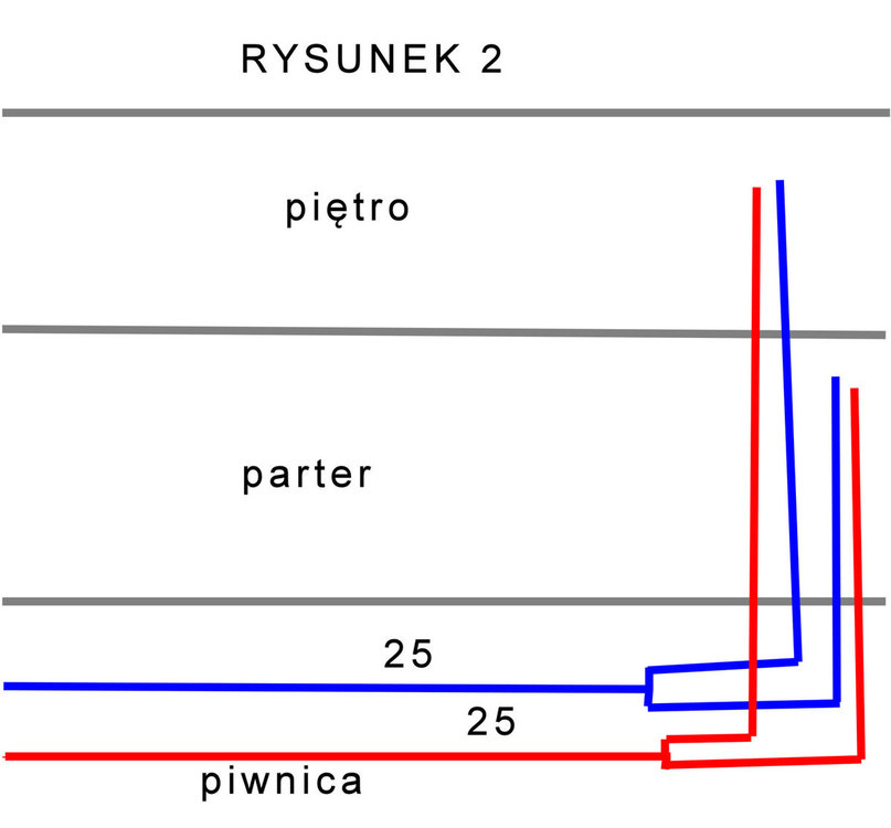

Mam dwa proste rysunki na których narysowałem dwa sposoby pociągnięcia ciepłej i zimnej wody.
Rury główne to 25 mm PP instalacja będzie zgrzewana od tych rur później będzie rozdział na inne urządzenia znajdujące się w łazienkach.
Pierwszy rysunek przedstawia jedno rozwiązanie a drugi drugie :) - które rozwiązanie będzie lepsze jeśli chodzi o ciśnienia wody na piętrze i parterze przy jednoczesnym korzystaniu z wody na parterze i na piętrze ?
Dla mnie wydaje się że rysunek nr 2 , tam gdzie idzie rura PP 25 i bezpośrednio z tej rury za pomocą kolanka nyplowego i trójnika rozdział na parter i piętro i tak samo ciepła woda.

1 i 2  ro w zasadzie to samo, tylko w 2 dochodzą znikome straty cisnienia na dwóch kolanach.
Może nie ciśnienia ale raczej przepływu .
Wg mnie rura PP25 jest za mała na główne zasilanie, np taką rurę to prowadzę wprost do wanny lub prysznica.
Pion to min PP32.
wersja 1 czy 2 to to samo, jakby szło do przyłącza to byłaby jakaś różnica
Rozumiem czyli ten drugi sposób będzie ciut lepszy właśnie ze względu na te mniejsze straty przepływu.
Generalnie rozumiem że rozwiązanie rur 25mm jest ok i nie będzie jako tako problemu np z tym że jak ktoś się będzie równocześnie kąpał na górze i na dole to przepływ wody nie będzie mocno zróżnicowany i na parterze będzie ok a na piętrze spadek przepływu.

W sumie jeśli miałoby być lepiej jeśli chodzi o przepływy na górze i na dole to  mogę dać 32mm i później już odpowiednio redukować na poszczególne urządzenia.
Ale mam też pewną obawę odnośnie 32mm bo od węzła do np piętra będę miał z 12 metrów rury i jak ktoś nie będzie np używał ciepłej wody w bliskich odstępach czasu to tyle wody będzie musiało być po prostu zmarnowane jeśli chodzi o ciepłą wodę , stąd bardziej przymierzałem się do 25 .
A czy np dojście może być np PP 32mm a już te rozwidlenia na parter i piętro po 25 mm i później ewentualnie dalsze zmniejszenie średnicy do poszczególnych urządzeń
To teraz ma sens.
Do umywalki daj PP20 a do wanny i prysznica PP20 może być mało, podobnie do pralki - tam powinno być PP25

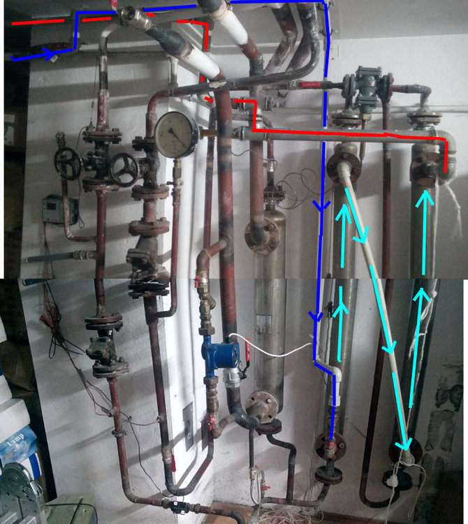

Jako że już temat rozpocząłem to może dopytam i przedstawię zdjęcie mojego węzła .
Jestem podłączony do miejskiej elektrociepłowni (podgrzanie zarówno ciepłej wody użytkowej jak i  centralnego ogrzewania) .
Zaznaczyłem niebieskim gdzie zimna woda idzie do wymienników , później z jednego wymiennika idzie do drugiego i od tego drugiego idzie dopiero dalej na sieć jako ciepła woda .
Czy w taki węzeł mam możliwość wpięcia się powrotną rurą cyrkulacyjną tak żeby ewentualnie móc korzystać z takiego udogodnienia pomijając już opłacalność tej inwestycji jak i samego jej używania ?

Ok dzięki za informacje, ale może znajdzie się ktoś z kolegów kto spojrzy na mój osprzęt na zdjęciu - wymienniki i spróbuje coś podpowiedzieć odnośnie możliwości podłączenia do tego co mam cyrkulacji , czy będzie potrzebny jakiś zbiornik , inne elementy, jaka jest możliwość itp
