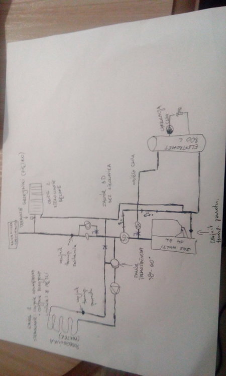

Podłogówka sterowana czujnikiem wewnętrznym i czujnikiem zewnętrznym z zaworem termostatycznym. Temperatura ustawiona na stałe 23 stopnie. Zawór termostatyczny ze złym zakresem niestety 38-60 stopni bez siłownika ustawiony na minimum i przegrzewa pomieszczenie i sterownik wyłącza pompkę od podłogówki. Będzie przeróbka na zawór 3D z siłownikiem zgodnie z poradami z forum ale chcę już do wiosny doczekać. Na górze przy grzejnikach termostaty ustawiane między 3 a 4 tylko u dziecka w pokoju na 5.

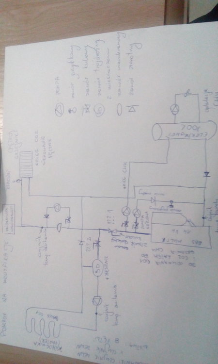

Instalacja jak na załączonym zdjęciu, zgodnie z pomocą kolegi gmaja22 do przeróbki jak na drugim zdjęciu na wiosne.
Obecnie zawór 3D otwarty jakby go nie było, a pompka od CWU włączona na stałe do prądu aby zachować ochronę powrotu. Temp. między zasilaniem a powrotem w ten sposób waha się +/- 8 stopni. Zbiornik na wodę 300 litrów.

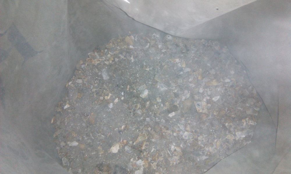

A teraz do rzeczy.  Spalanie 30 kg na dobe. I co bym nie robił nic nie chce spać. I czy to minusowe temperatury czy dodatnie nie wiele się zmienia. Popiół się dopala jak na załączonym obrazku. Do ideału jeszcze mu brakuje ale chyba nic lepszego z tego węgla nie wyjdzie. Węgiel o kaloryczności 26 Mj/kg. Dodam, że zmieniłem węgiel bo poprzedni był tragiczny i myślałem, że w tym tkwi problem, a teraz pali się lepiej a dalej dużo. Piec czyszczony regularnie co tydzień, również retorta od dołu, również czujnik żaru. Palenie na PID. Temperatura spalin +/- 150, Piec pracuje cały czas na około 80% i więcej. Temperatura zadana 55 stopni a jednak zawsze jest 54 lub 53 stopnie, przy wyższych temp na minusie sterownik sam podwyższa maks do 60 stopni i też nie dochodzi o zadanej. Nigdy PID nie przechodzi zadanej temperatury. Próbowałem palić na dwustanie ale jednak jakoś mi to nie szło. Tryb na PID węgiel standardowy - czas podawania jakieś 10-12 sek, przerwa 110-120 sek. Przy trybie węgiel kaloryczny było podawanie 5 sek, przerwa około 45 sek - efekt z temperaturą zadaną taki sam, spalanie jakby trochę większe. Delikatne korekty zrobione z nadmuchem i podawaniem ale cały czas to samo. Obecnie korekta nadmuch -8%, koretka paliwa -25%.

Ustaw przez tydzień temperaturę cwu na 45°C i sprawdzisz jak spalanie. Przez tydzień bez ochrony powrotu kociol nie zgnije a sprawdzisz o ile  utrzymanie wysokiej temperatury cwu podnosi spalanie.

Zgodnie z poradą przestawiłem CWU na 45 stopni wczoraj wieczorem, woda przez całą noc nie była grzana przez piec bo temperatura nie spadła jeszcze poniżej 45 stopni. Pierwsze co zaobserwowałem to, że w ciągu kilku minut od wyłączenia CWU piec przeciągnął zadaną o 6 stopni. Po 12 stu godzinach pracy sytuacja wygląda tak, że piec oscyluje w około zadanej temperatury, temp. spalin tak około 80-120 stopni, piec pracuje z dużo niższą mocą niż wcześniej, różnica w temp. powrotu to teraz jakieś 3-4 stopnie więcej niż było, czyli wynosi około 11-12 stopni. Wsypałem 30kg groszu, zobaczymy na ile będzie. Na razie mało co ubyło
Po powrocie do domu sytuacja analogiczna. Temp zasilania dalej się trzyma na 53 stopnie, zadane 55, temp. spalin około 150, piec pracuje na 80%, z zasobnika widocznie ubywa. Pracuje tylko CO1 (podłogówka) i CO2 (grzejniki), CWU od wczoraj się nie załączyło, bo temp. wody nie spadła poniżej 45 stopni. Problem z PID? Przejść na dwustan? Posiadam najnowsze oprogramowanie do sterownika jakie wypuścił Recalert.

Przeszedłem na dwustan w środę wieczorem. Ustawienie 5 sek podawanie, 40 sek przerwa, 40% nadmuch. Do dzisiaj co mogę powiedzieć to to, że piec dość szybko dochodzi do zadanej 55 stopni, wahania +/- 2 stopnie, minimalnie stoi w podtrzymaniu. Pod warunkiem, że pracują oba obiegi, jeśli czujnik wyłączy podłogówkę to wtedy przebija o jakieś 8 stopni. Niestety na to nic nie poradzę już, gdyż nie mam możliwości obniżenia więcej temp. zasilania podłogówki. CWU ustawione na 45 stopni + histereza 2 stopnie. Korzystanie z ciepłej wody stało się wygodniejsze. Temperatura spalin +/- 150 stopni. Chyba u mnie niżej się nie da, jak próbuje obniżyć piec nie może podnieść temp. Niestety pomiędzy zasilaniem i powrotem różnica około 15 stopni. Jakoś do wiosny się przemęczę tak, na wiosnę dołożę pompę kotłową w celu ochrony powrotu i siłownik na podłogówkę żeby mi nie wyłączało obiegu.

Zasilanie około 58-65, powrót 40-45. Mam zawór 4d, jednak bez mieszacza. Z tego co kiedyś pytałem na forum, powinienem dołożyć pompę kotłową  i minimalnie przerobić powrót, ale jakoś nie ma ciśnienia się zmobilizować :)

Wydaję mi się, że po przeróbkach, które mam zaplanowane na lato spalanie się ustabilizuje. Dołożę pompę kotłową i siłownik na podłogówkę. Będzie to również 3ci sezon grzewczy w domu więc i tej wilgoci będzie mniej.
