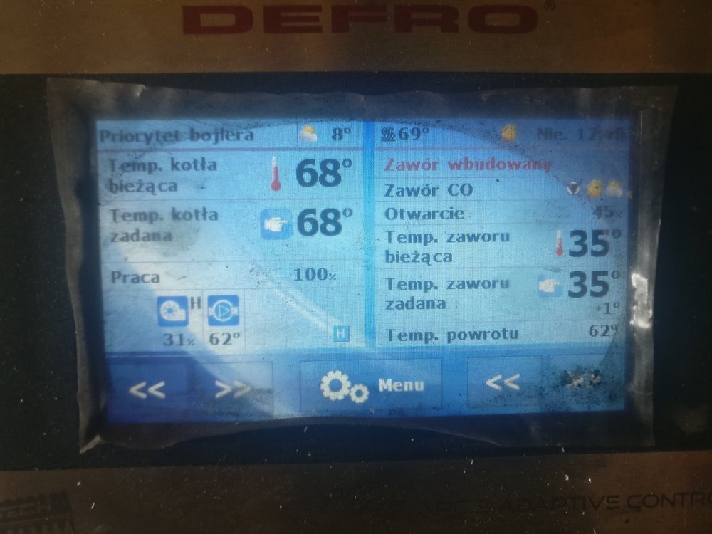

U mnie to wygląda na dzień dzisiejszy następująco.
Zobacz jak u mnie niedogrzany jest powrót. U ciebie podaje 39 stopni przy 19% otwarcia zaworu a umnie podaje 35 przy 45%.
Masz pokojówkę RS?
Dość duże otwarcie zaworu jak na taką temperaturę zadaną. Ale na razie to nie problem.
Wszystkie pompy pracują? bo na zdjęciu widać tylko pracę pompy CO, co z podłogą i tą na bajpasie?
Ja nie mam podłogi ale i tak masz duże otwarcie, przyczyna może właśnie trochę w tej pompie na bajpasie bo ona jednak "zabiera" troch wody i lekko utrudnia przepływ przez zawór 4D.
Możesz sprawdzić jakie masz temperatury na obwodzie podłogowym w szczególności powrót z podłogi i powrót z grzejników.
Edytowane przez Darekgra
Tak mam pokojówkę rs - Defro spk lux + pogodówka. Piec pracuje w trybie priorytet bojlera. Pompa CO staruje przy 55, bajpas przy 35, podłogówka 30-35. Na zdjęciu wszystkie trzy pompy pracują. CWU zadaną 45, histereza 10. Pompa CWU staruje przy 55
Edytowane przez celnikoli
Zmień na równoległe, bo jeśli często i długo się dogrzewa to obieg CO zbyt mocno się wychładza.
jak masz je podłączone bo na zdjęci sterownik ma odpaloną tylko jedną pompę
Bojer 200 litrów dogrzewa się trzy , cztery razy w ciągu doby. Pompa dodatkowa jest podłączona pod sterownik jako pompa podłogowa pod styk bez napiecięciowy. Natomiast pompą na bajpasie działa jako pompa zaworu i startuje od 35 stopni na piecu. Mój sterownik pozwala na podłączenie czterech pomp : CO,  CWU, pompy dodatkowej i pompy zaworu
pompę od podłogi podepnij do wyjścia dodatkowego 1 i ustaw jako popa podłogowa
pompę na bajpasie podepnij do wyjścia dodatkowa 2 i ustaw jako przewałowa lub krótkiego obiegu zależnie od indywidualnych preferencji
