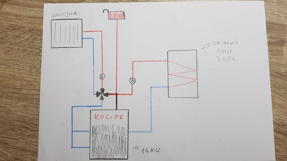

  3. Sambor ja pytam po prostu czy jest sens wykorzystać nitke cwu którą nie używam bo według mnie się mi nie opłaca i juz drugi rok nie korzystam i teraz wymysliłem że zastosuje jako pompe przewałowa ale sie nie znam i nie wiem czy to dobry pomysł czy nie ?nie wiem co złego moze mi to narobić a co dac dobre , myślałem tak jak na filmikach youtube ze jest zawó 4 d i pompa przewałowa dołozona i jest temperatura powrotu taka jak zasilania
  4. Dzieki sambor a prosze napisz jeszcze bedę to przerabiał to w poziomie będzie kolejnośc zawór odcinający , filtr,pompa, zawór zwrotny, zawór odcinajacy i na samym rogu odpowietrznik automatyczny bo bedzie spadek około 5 cm i podłączenie do nitki z starego cwu .
  5. Witam.Sambor moge cie wywołać do opini .Wracając do zdjęcia z poprawkami twoimi z w/w postu , powiedz mi czy przy zaworze 4d ogrzewam tylko co to czy mogę wykorzystać nitkę cwu do dogrzania powrotu .Tylko bez brzania cwu czyli odłączam bojler i łącze zasilanie z powrotem i to będzie mi działało jako ochrona powrotu i jezeli moxna czy ma zostać za za pompo .Ps nie grzeje wody bojlerem bo mi się nie opłaca dlatego chciałem wykorzystać tą nitkę.? Zawor zwrotny za pompa ?
  6. Witam .Panowie problem z zapowietrzonym układem cwu ciąg dalszy .Mianowicie spuściliśmy całkowicie wodę ze zbiornika cwu i układu co przerobilismy z układu otwartego na zamknięty w najwyższym punkcie w łazience na 1 piętrze załozyliśmy odpowietrznik automatyczny , na rurze zasilającej zbiornik cwu przy suficie piwnicy w najwyższym punkcie założylismy odpowietrznik ręczny bo na automa nie było miejsca i napełnilismy układ przez dwa dni pracowało dosyc dobrze na pompach równoległych a dziś jak się załączyła pompa cwu to szarpło utworzyły jakby zawirowania popchała jakby bąbel który krążył po układzie cwu i czasami wpadał na pompe co po 15 minutach się uspokoiło po dogrzaniu wody cwu do zadanej pompa sie wyłączyła i powstało zawirowanie przed pompą co i wpadło przez pompe do układu co .Panowie co z tym problemem zrobić ,.Czy w/w problem nie jest ze startu pompy cwu i szarpnięć jej a pracuje na 1 na stałych obrotach.

  12. Nie rozumie możesz narysować schemat ?
  13. Super , więcej szczegółów proszę ile teraz na powrocie ?,Może jaką fotkę dołożysz ?
  14. Daj znać kolego jak to u Ciebie będzie po montażu pompy kotlowa.Na pewno będzie dobrze .Czekam na info
  15. Super .Na razie dziekuje za pomoc jestescie swietni .Moze pytanie na jutro a ta pompe kotlowa mam podlaczyc pod haslo ze sterownikajako pompa dodatkowa - pompa malego obiegu tylko w sterownikach tech ,jest tam temp.zaloczenia tej pompy oraz histereza oraz czujnik który mam byc użyty bo jest do wyboru czujnik co ,cwu,dodatkowy ,bufor -czyli rozumie że czujnik trzeba założyć dodatkowy (bo ja mam już czujnik powrotu ale jego nie ma wyżej wymienionego) .
  16. Rozumiem że to jest jak najbardzie prawidłowe.
  17. Mam tak !!!
  18. Tak da ma zawór zwrotny ale zaraz za pompa na zasilaniu dwu. Masz racje źle narysowałam ale to przez nie wiedze
  19. Zużycie miałem pazdziernik 350 kg,listopad 500 kg grudzien 525 kg styczen zapowiada sie około 550 jeżeli nie przywali mrozem to da potem srednia z całego sezonu około 3 ton to itak chyba dobry wynik ale dlatego kombinuje coś z podgrzaniem powrotu może to powino przynieść stabilność pracy kotła i może zmniejszenie ilosci opału.

  22. Sambor Niby ok ale jak wcześniej pisałem w priorytecie gdzy pompa sie cwu po do grzaniu wyłączy a załączy co to wtedy z 30 minut mam powrót na poziomie 36 -38 stopni i po 40 do 60 minut podnosi sie do w/w42-43 na powrocie co z tym?a czy np pompa kotłowa nie zapewni mi powrotu np na poziomie 52-55 stopni co nie da mi oszczędności w opale np spadek z 20 kg np na 16 kg???może zle rozumuje ale kocioł bedzie stabilniejszy .?????
